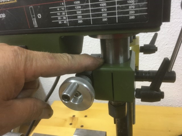

Salve , come da titolo ho riscontrato un discreto gioco nella posizione che ho fotografato. se stringo la farfalla smette , ma il canotto non sale e non scende . devo cambiare il supporto ?

Ciao burberix, ho anche io una macchina uguale tra la mia attrezzatura.
Di solito si stringe la chiave fissando il canotto all'altezza utile alla lavorazione e poi si usa la profondità Z utilizzando il volantino che hai sotto il dito.
Se invece vuoi maggiore escursione usando il volantino superiore (non visibile nella tua foto), puoi regolare la Z e poi stringere con la chiave in maniera da fissare tutto.
Anche nelle macchine più grandi le fresature si fanno bloccando "il bloccabile" una volta impostata la quota di passata.

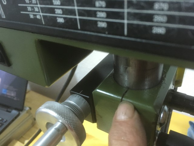

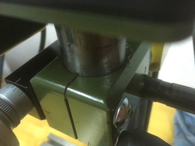

il: August 30, 2018, 13:28
