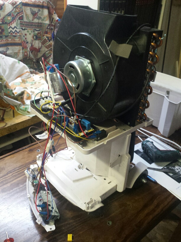

Questo non c'entra molto con la meccanica, ve ne parlo poichè questo modello di deumidificatore ha una diffusione notevole e se qualcuno di voi incappasse nel mio stesso inconveniente saprebbe come risolverlo.
Piccola cronistoria: acquistai un deumidificatore per il laboratorio 2 anni fa costretto dall'alto tasso di umidità presente che purtroppo non fa bene alle nostre macchine.
Fino a ieri tutto bene, funzionava che era una meraviglia, estraeva un paio di litri al giorno di acqua mantenendo l'umidità del laboratorio intorno al 55%..... ma.... stamattina funzionava solo più la ventola e non più il compressore. Garanzia scaduta.

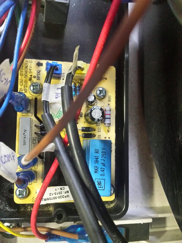

Non mi rimaneva che lo smontaggio ed il tentativo della riparazione in proprio. Dopo aver separato i guosci esterni di plastica si accede facilmente ad una schedina di controllo, smontata pure quella, in prima battuta ho verificato la bontà dei condensatori (i maggiori colpevoli di tutti i guasti), 2 condensatori in poliesteri erano da sostituire.
I condensatori sono individuabili sul circuito stampato dalle sigle CX1 e CX2, rispettivamente di 0.1 mF 250VL e 0.47 Mf 250VL.
Sostituiti, dato tensione al Trotec, tutto ha ricominciato a funzionare. :D
Allego un paio di foto della schedina e dove si trova.
Spero di essere stato utile a qualcuno altrimenti..... pazienza. :(
