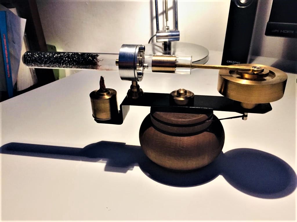

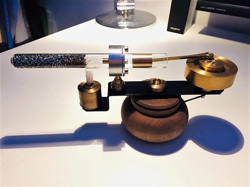

Ciao a Tutti ,
Finalmente ho completato il fantastico thermo pulse mobile :D devo dire un modello davvero bello da vedere e affascinante nel suo funzionamento ,Allego una foto della mia versione , sono accettate anche le critiche ;)
Buona Festa dell'Immacolata a tutti .
Tommaso

ecco qui

Bravo Tommaso ala fine celai fatto.Ma come vedo hai fatto il pistone in ottone come ti avevo suggerito:)).e più bello cosi lucido e funziona altrettanto bene poi ho paura che là grafite col tempo comincia a snellire perdendo materiale che va a indebolire tutto.

Però il bruciatore l’hai fatto un po’ a caso la variante che ho fatto anche io tempo fa per mancanza di materiale ma anche di esperienza...

Ciao Mercel ,
Hai ragione il bruciatore proprio per mancanza di materiale è venuto diversamente rispetto al progetto comunque funziona ugualmente bene :) .

Ciao Tommaso, il modello è venuto molto bene, complimenti!
Non è detto che tutto debba essere fatto come da progetto se non per i componenti critici. Il bruciatore non è male, solo dovresti farci il foro di carico con il tappino a vite. Serve anche a far si che non si creino vuoti internamente e che l'alcool possa alimentare sempre lo stoppino.

Ciao Rick, mi fa molto piacere che il modello ti sia piaciuto:).
Per quanto riguarda il tappino per il bruciatore c'è soltanto che dalla foto non si vede è nascosto dallo stoppino .
