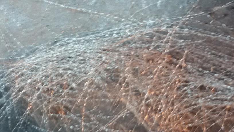

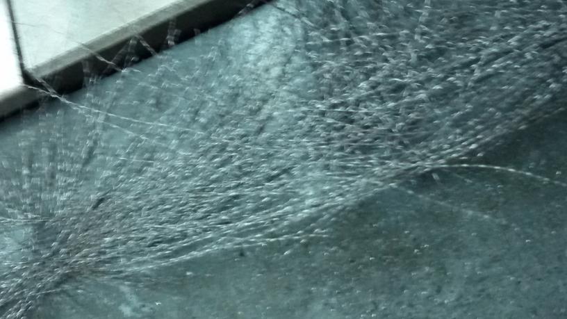

vedendo il tuo filmato ho capito dove sbagliavo, io sul pezzo poggiavo il gambo, pensando che dovesse tagliare con il suo bordo, che per quanto affilato non lo è quanto quello del "diamante" che si vede tagliare nel tuo filmato. Ok chiarito l'equivoco. Si conosco bene il filmato che facesti della costruzione del tangenziale, l'utensile che ho costruito che ho io lo feci sulla base di quello. Tuttavia il truciolo prodotto dai due utensili è profondamente diverso, una barba di lana d'acciaio finissima con lo shear (vedi foto), una sorta di polvere col tangenziale. Forse questa differenza è dovuta alla diversa inclinazione del tagliente dei due utensili ed al fatto che lo shear taglia davanti, il tangenziale indietro. Comunque entrambi raggiungono un ottimo risultato.

L'ottenimento del truciolo dipende un po' da come posizioni il tangenziale e dalla profondità di taglio che imposti.
Nel caso del mio filmato ho fatto una passata esageratamente fine, proprio per dimostrare che il tagliente avrebbe lavorato.
Alla fine se vediamo il risultato al microscopio, anche quella che pare polverina, è di fatto un truciolo. La differenza è che non si regge, tanto è fine!
Il modo di tagliare è analogo, ma quello che mostrò Tubalcain ha una inclinazione ovviamente molto più pronunciata che non il tangenziale.
