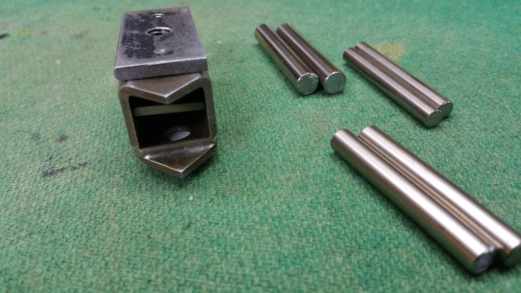

Grazie. Per i "puristi" e per coloro che non lo sanno, ricordo che questo tipo di affilatura richiede necessariamente un "preforo" pari almeno alla dimensione della cuspide della punta scelta perchè, ovviamente, tale parte non ha capacità di taglio.
Senza preforo inoltre la punta tende a "scivolare" dal punto scelto per la foratura.
Per andare "oltre" ed ottenere una punta autocentrante e senza necessità di preforo, basta vedere la prima video pillola fatta da me qualche anno fa (con mezzi video meno sofisticati di quelli che uso attualmente :-) ) che spiega appunto le semplici operazioni che si possono fare manualmente per ottenere tale affilatura dopo che si sono ricostruiti i taglienti con questo utensile.
Per finire ricordate di usare sempre occhiali di protezione quando lavorate sulla mola da banco! La sicurezza prima di tutto.

Ciao Rick
Ti avevo fatto i miei complimenti su YouTube per l'ottima idea che tu hai avuto nel creare questo splendido utensile come tu vedi dalla foto l'ho replicato e devo dire che veramente è una cosa super favolosa, unica cosa che io riesco ad affilare punte da 3 fino a 9 mm perché il quadretto che avevo io era da 20x20 con uno spessore di 2 mm, comunque sono già molto contento anche così. Ti volevo fare una domanda, se io uso un tubolare quadro ad esempio 25x25x1,5 mm riuscirei ad affilare punte anche più grosse?
Salutoni e ancora tantissimi complimenti.
Luciano

Ciao Luciano, grazie di aver presentato la tua replica di questo utensile e sono contento che ti posa aiutare come ha aiutato me nell'affilatura di tutte le mie punte.
Il tubolare quadro da 20x20 spesso 1,5 puoi trovarlo facilmente da "Puntometallo". Sono molto seri ed efficienti ed io mi sono sempre trovato bene con gli ordini fatti.

Mi domando pure io come faccia certa gente a mettere il pollice in giù senza neppure provare la praticità e utilità di tale utensile, mah?? Per quanto riguarda Puntometallo sono pienamente d'accordo con te, pure io mi sono sempre servito da loro e ho avuto contatti con un certo Danilo che è molto gentile e disponibile, e se ben ricordo in un mio post avevo consigliato di fornirsi da loro perché io ero rimasto molto contento. :D
