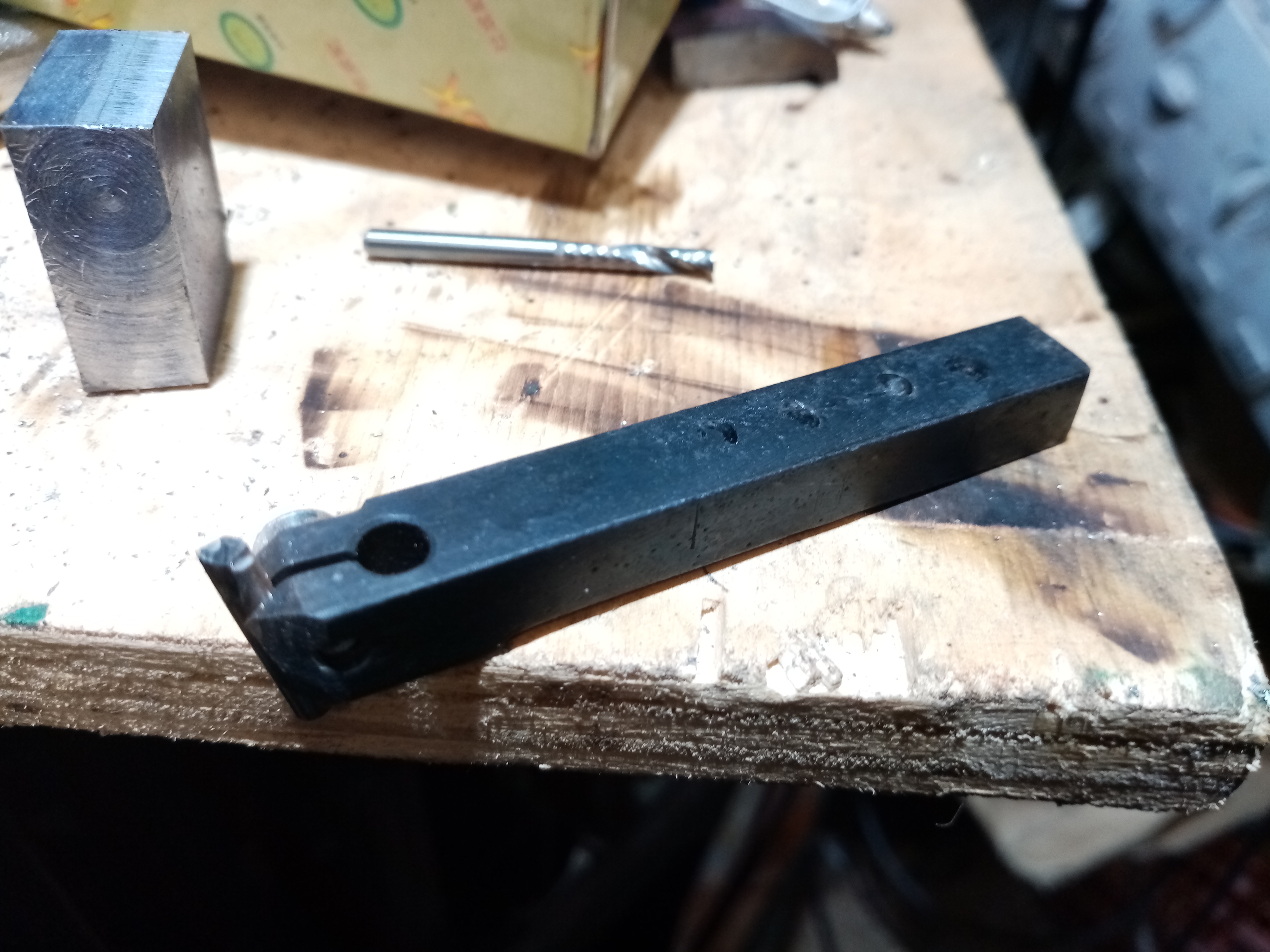

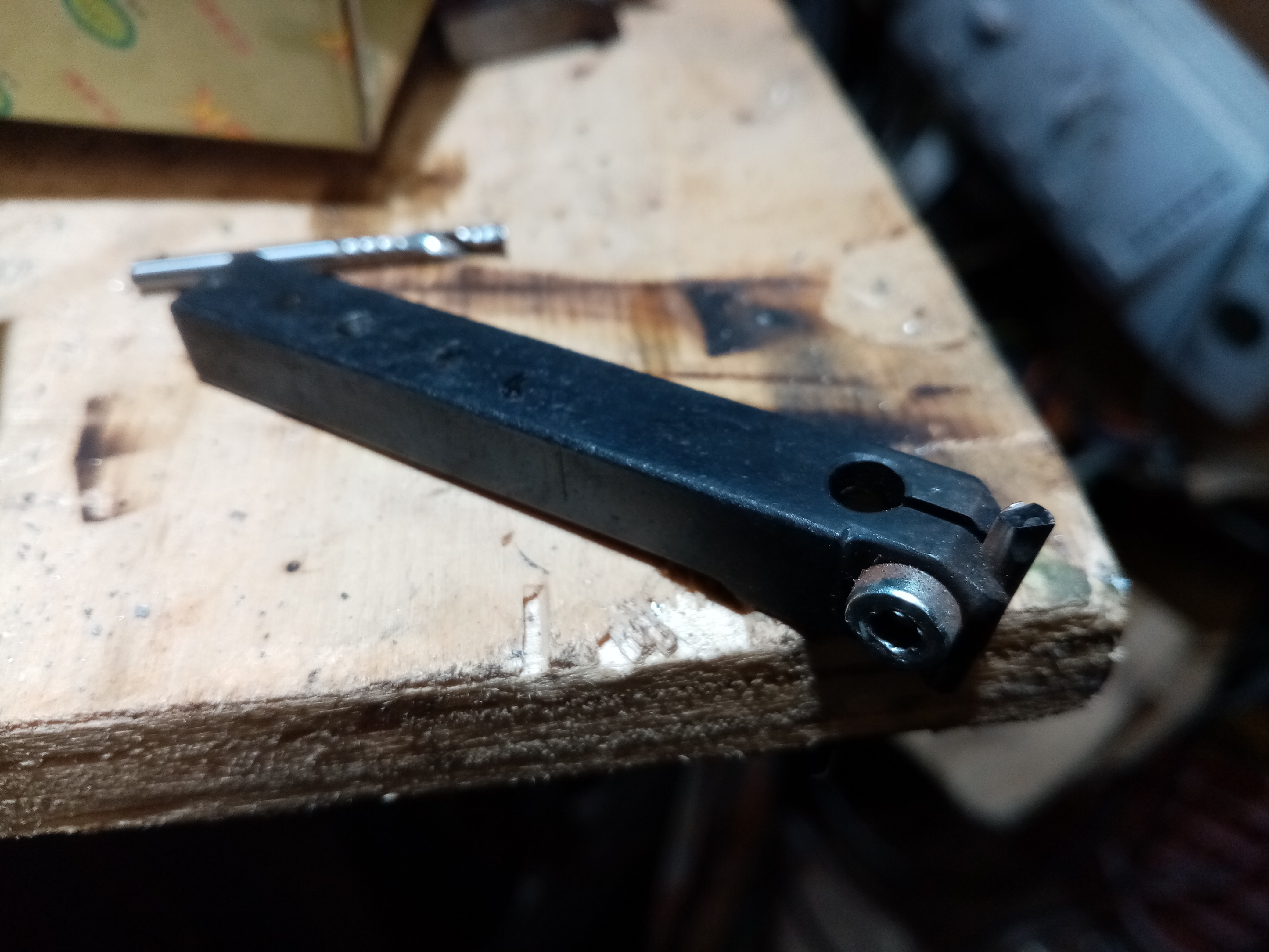

Ciao, ispirato dal video di Riccardo su YouTube e dalla disponibilità di un codolo di tungsteno da 3,17mm, ho voluto provare a farmene uno, con gli scarti che conservo per queste evenienze.
La caratteristica è che non ho usato una fresatrice perché non ne posseggo una.
sono partito da uno spezzone 10x10 lungo circa 80mm, pulito dalla ruggine e l'ho posizionato sulla torretta portautensili per fare il foro obliquo.
ho cominciato il foro con punta da centro e poi con punta da 3,2.
ho girato il quadrello sulla torretta e ho fatto il foro da 3,2 passante per la vite del serraggio m4
ho girato nuovamente il quadrello e ho fatto il foro da 5 per rendere flessibili le ganasce della pinza.
poi con sega manuale ho fatto il taglio della pinza.
ho allargato il foro delle vite da 3,2 a 4,5 solo dal lato della contropunta.
il resto degli smussi e' stato fatto a lima e dremel.
in fase di test mi sono accorto che il supporto del tangenziale deve stare piu' basso e ho fresato il quadrello mettendolo sul mandrino e lavorandolo al tornio.
si fa in una sera, la lavorazione piu' lunga e' l'affilatura del codolo, perche' e' durissimo.
Post Re: Utensile tangenziale easy
il: November 21, 2019, 15:42
Ciao Scrambledog, grazie per la condivisione del tuo utensile tangenziale.
L'unica cosa è che in quel modo l'inserto viene troppo in alto e ti obbliga ad abbassare molto la torretta.
In molti casi addirittura non si riesce ad abbassarla così tanto.
Ecco perchè esiste la testina saldata sulla faccia inferiore del codolo. Non è semplicemente per "perdere tempo" in inutili lavorazioni :-)
Inoltre l'affilatura dell'inserto in carburo di tungsteno si fa in un attimo, a patto di usare la "pietra" giusta che è quella verde
Ciao buoni trucioli :-)
