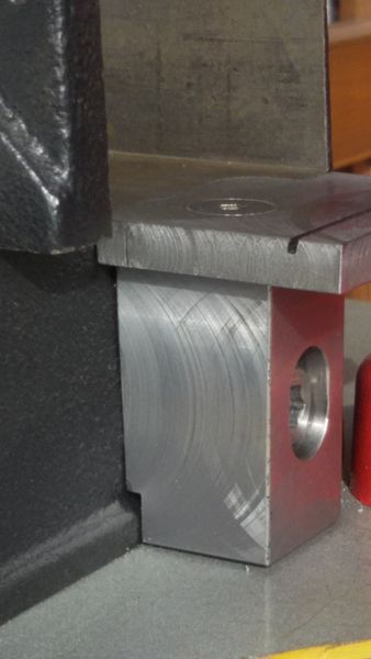

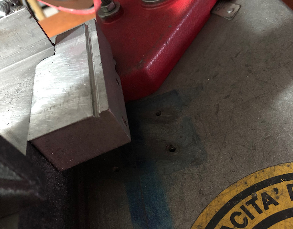

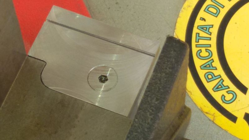

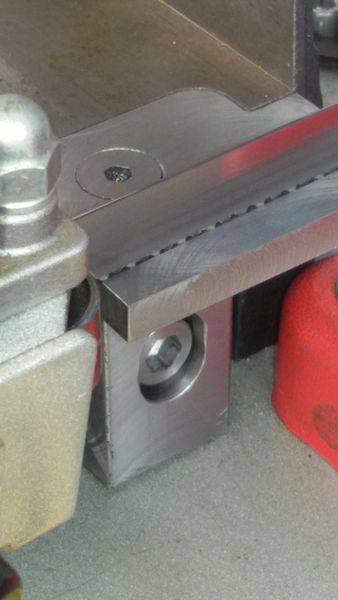

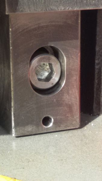

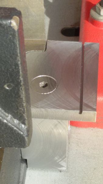

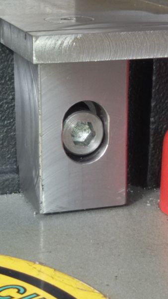

Ciao a tutti
Sono possessore dii una segatrice a nasstro Femi 780 XL della quale non posso che dire bene se non forse per il rumore del motore. Per questa segatrice ho fatto un piccolo ma importante upgrade. Poichè il pezzo per poter essere tagliato deve essere preso sulla morsa con uno sbalzo di 30 mm (questa è la distanza tra il taglio della lama e il piano della morsa, tranne un piccolo dente di 10x10 mm che riduce lo sbalzo a 20 mm) ciò rende quasi impossibile effettuare tagli su pezzi lunghi poco più dello sbalzo stresso; allora mi sono inventato un pianetto che prolunghi il piano della morsa, colmi questo spazio e sostenga il pezzo fino oltre il taglio stesso della lama. Da una barra quadra da 25 mm ho costruito una base da fissare alla morsa e che sorregga il pianetto. Il lato che poggia sulla morsa deve essere inclinato di 3 gradi (che è l'inclinazione del fianco della morsa). Questa base si fissa alla morsa tramite una brugola da 8x30mm ed un foro M8 praticato sul fianco della morsa. Questa basetta, che può essere regolata in altezza tramite un foro passante asolato che permette di fissare il pianetto perfettamente in linea col piano della morsa, regge il pianetto che opportunamente sagomato segue fedelmente il profilo della morsa. Il pianetto è fissato alla sua base tramite una vite incassata M6. Le foto chiariscono più di ogni parola.
Post Re: Upgrade Segatrice a nastro Femi 780 XL
il: January 19, 2020, 12:51
ancora un paio di foto per concludere il post.
Un saluto
Franco

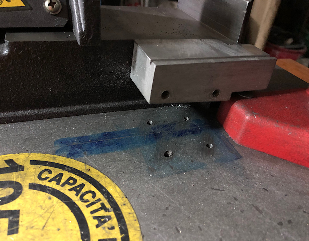

Ciao Franco abbiamo avuto la stessa idea. Bel lavoro comunque.
Antonio.

Ciao Franco, ho visto che fate a gara con le modifiche alla sega a nastro. :D
Desideravo partecipare, ho recuperato un vecchio post dove avevo aggiunto un pezzo alla mia Nebes per ovviare al problema che è comune atutte queste piccole segatrici.
Il gadget che costruii e che ancora uso è facilmente inseribile e smontabile e non da fastidio nei tagli a 45°.
E' molto più ....rustico... del vostro ma fa il suo dovere.
http://www.ebgmodels.it/?page_id=1622&mingleforumaction=viewtopic&t=228
Bravi ad ambedue.
il: January 21, 2020, 07:30
Ciao a tutti, beh.. in questo caso non posso non ricordare a chi legge l'aggiunta che feci io a questa troncatrice a nastro :)
Un modifica talmente semplice, ma così efficace che penso sia irrinunciabile.
Riporto il video che feci sul canale youtube EBGmodels.

Con l'occasione vi mostro una piccolissima aggiunta alla base del pianetto. Poichè questo, una volta montato, pur perfettamente complanare e combaciante col piano della morsa, l'estremità prossima alla lama mi risultava più bassa di 0,03 mm (forse l'inclinazione dei finachi della morsa non erano 3° perfetti) e questo permetteva un impercettibile pendolo del pezzo. Un grano M4 come registro ha eliminato anche questa seppur piccola mancanza di planarità

Il problema che ho sempre visto io è quello della distanza tra la lama e le ganasce della morsa che tende a creare sfridi di barre, impedendo di andare a tagliare pezzi molto corti.
Non solo, ma la modifica che ho riportato io nel filmato sul canale YouTube EBGmodels è ideale anche per fare lavorazioni di taglio su parti già lavorate in cui non serve poggiarle sulla base della morsa.
In più, il sistema sviluppa una forza di bloccaggio davvero enorme (se si vuole) grazie alla leva che si crea, non necessita alcuna modifica della macchina, si mette e toglie in un secondo ed è molto sicuro anche in termini di utilizzo e prevenzione danni ed infortuni. Un pezzo fissato male su una macchina del genere può essere molto pericoloso!
Mai fissarlo solo in punta alle ganasce!!!
In ultimo, non crea alcun impedimento a tagli obliqui.
Ciao a tutti.
