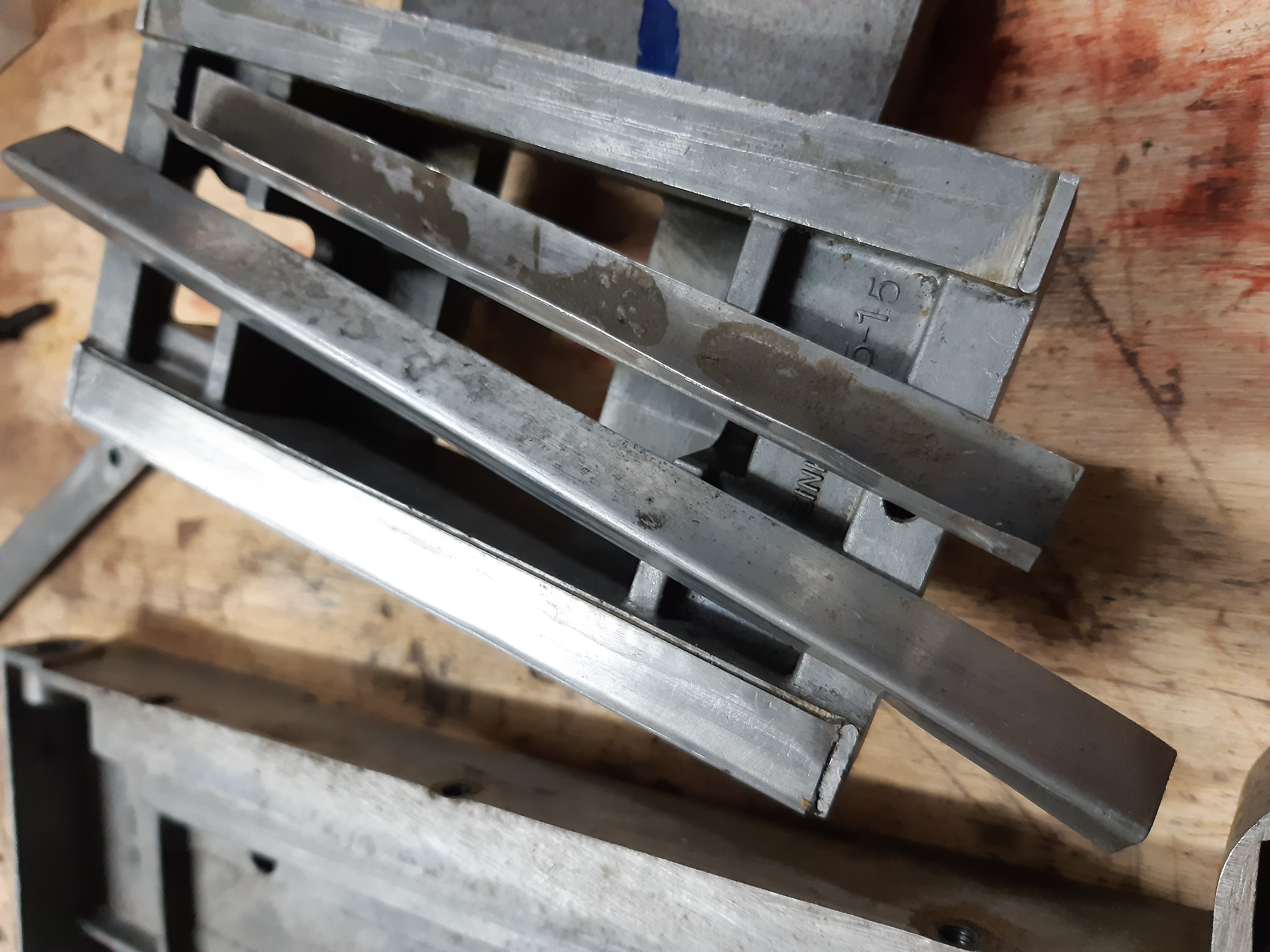

vengo al problema ho il succitato pianetto in alluminio le cui guide sono ricoperte da un lamierino di acciaio inox da 0,5 di spessore incollato con bostik.
Questi spessori presenti solo sulla parte "maschio" della coda di rondine con il passare del tempo si sono deformati non consentendo più il normale scorrimento.
Avevo pensato di rifarli da un lamierino, come l'originale, ma non so come avere una piegatura precisa, oppure incollare due barrette di ottone .
Avete altri suggerimenti?
grazie
vi allego una foto

Dalla foto non capisco e quindi butto un'altra soluzione:
rifare completamente le guide con altre che recuperano lo spessore dei lamierini ed utilizzano un materiale migliore?
Magari avvitandole al posto delle precedenti?
E' un lavoro impossibile??
Lucio

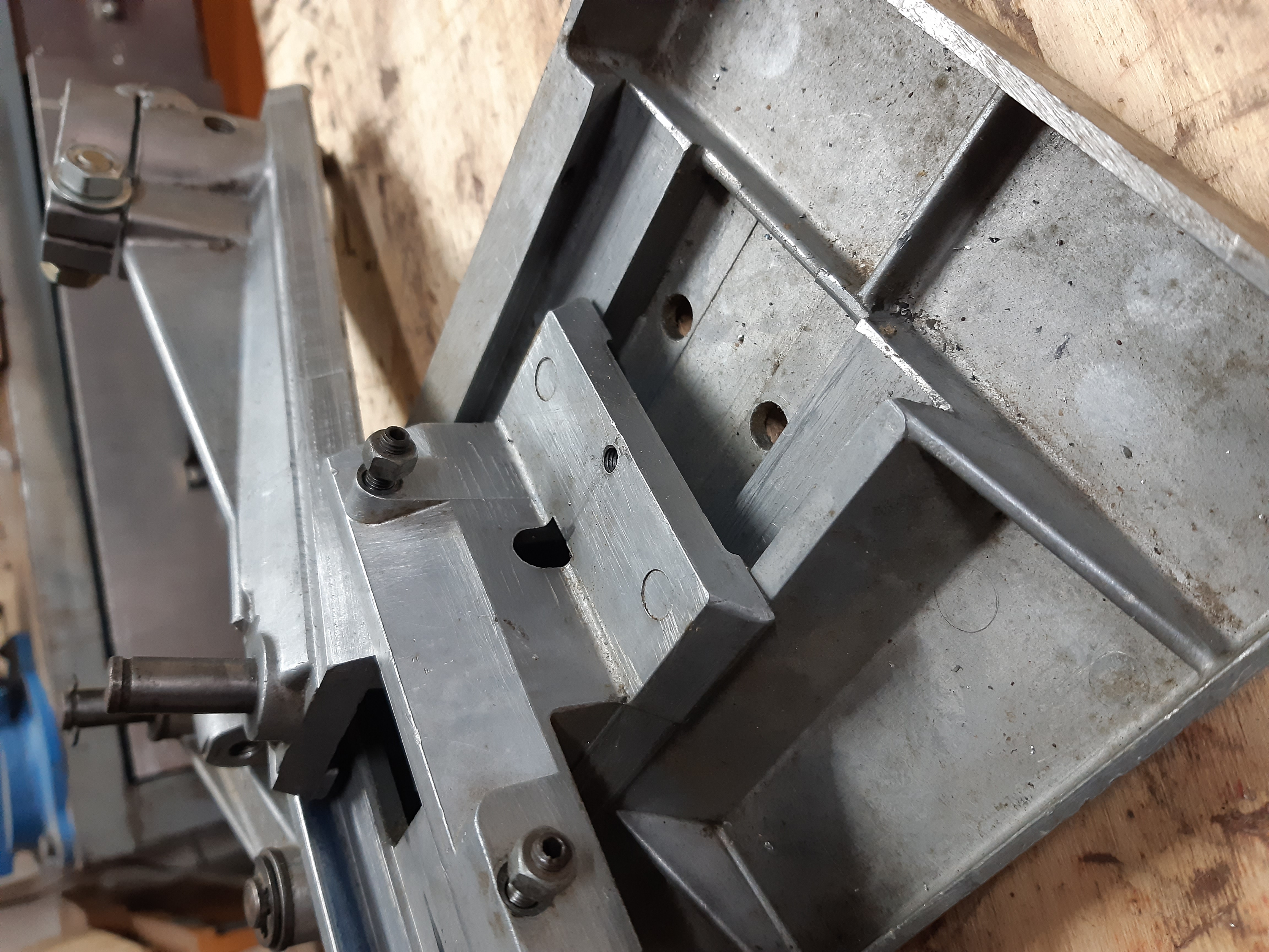

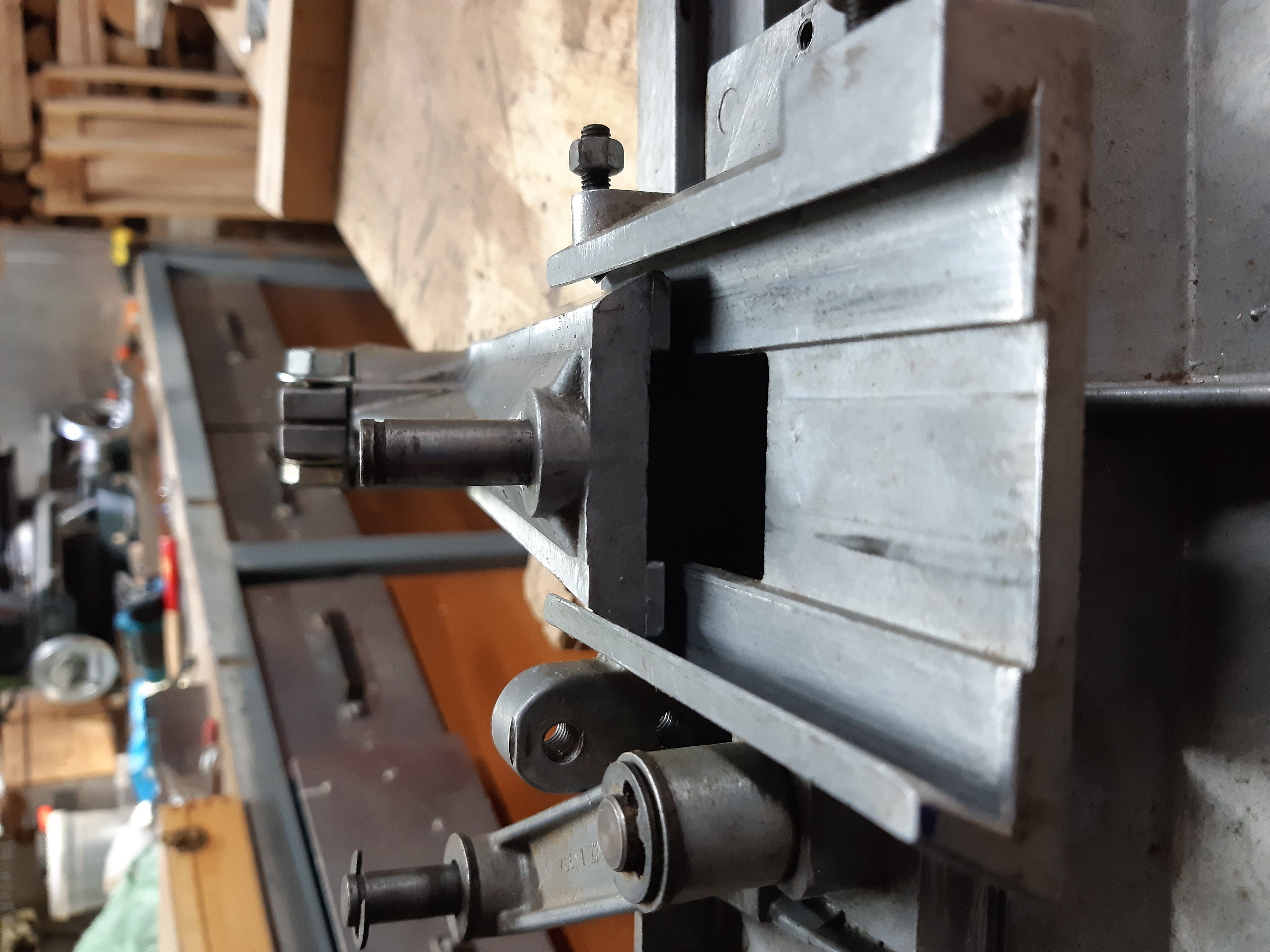

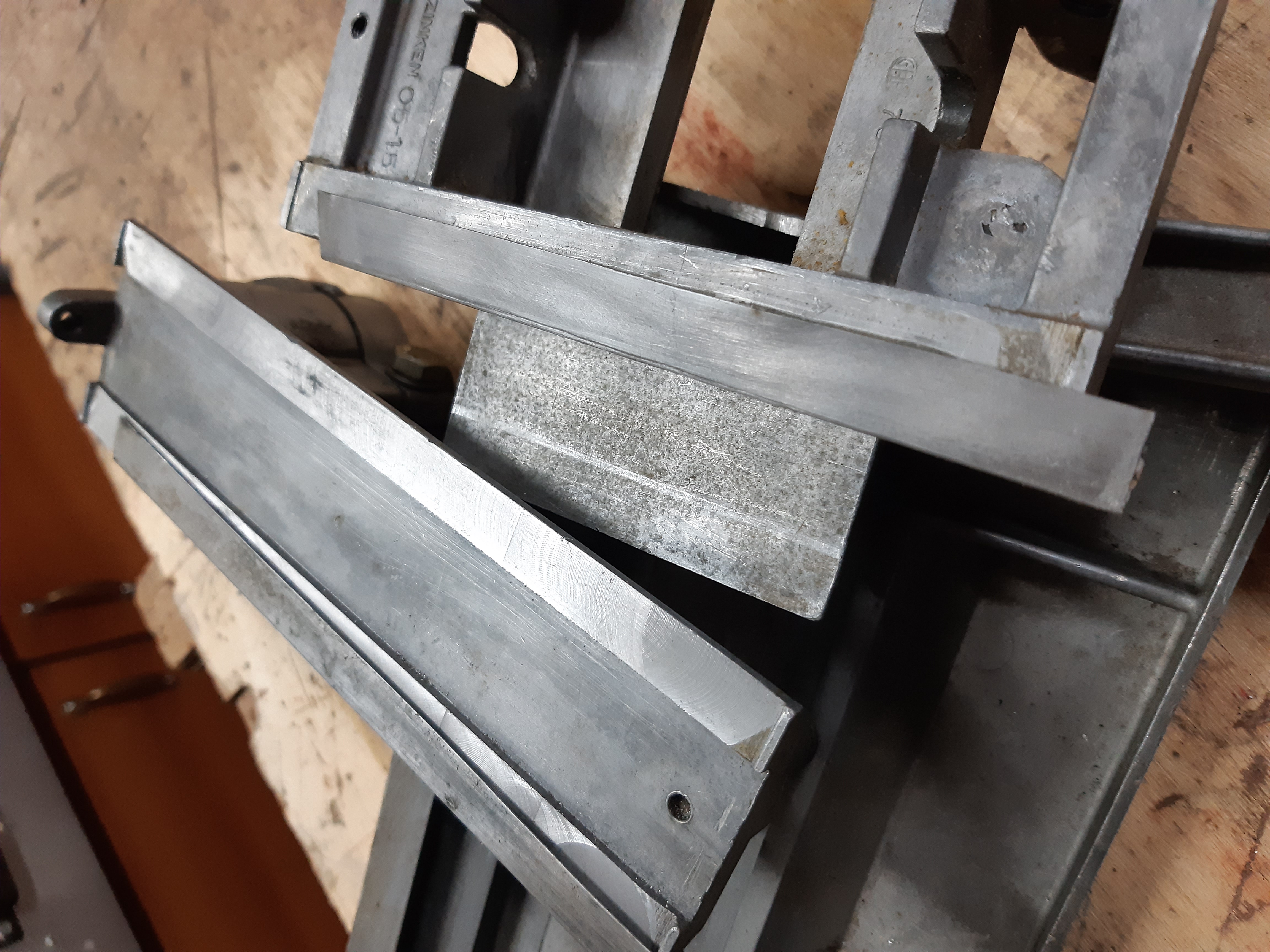

Si Rick è una bucatrice della mitica Zinken 21, vecchia combinata italiana molto stimata tra gli hobbisti del legno.
Ha funzionato, nei limiti della precisione del legno, per 40 anni ma ultimamente causa il distacco e conseguente deformazione dei lamierini il movimento non era più fluido inceppandosi frequentemente. Ho dovuto togliere i lamierini d'acciaio e rifresare il tutto ma non so con che cosa sostituirli, credo che non rimettendo nulla il contatto tra alluminio e alluminio porta a consumi e bloccaggio delle guide.
Uno dei lardoni in acciaio si intravvede nella prima foto a sinistra, la barretta con il foro.
Allego qualche altra foto
