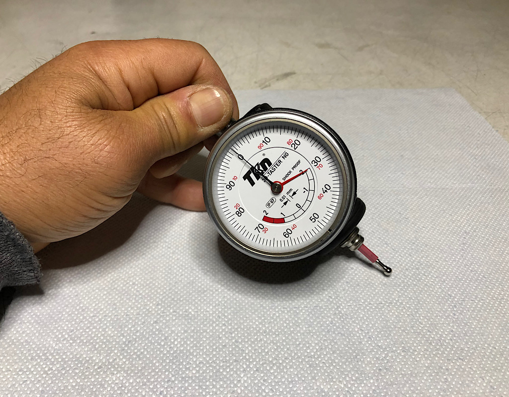

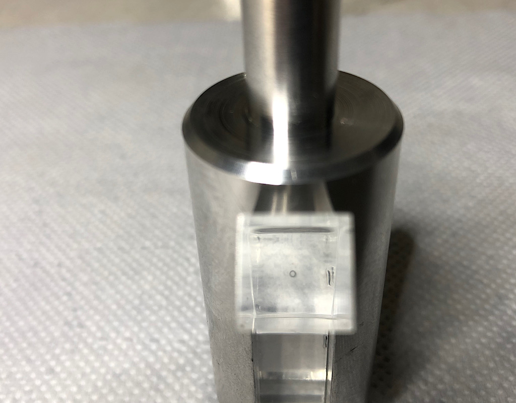

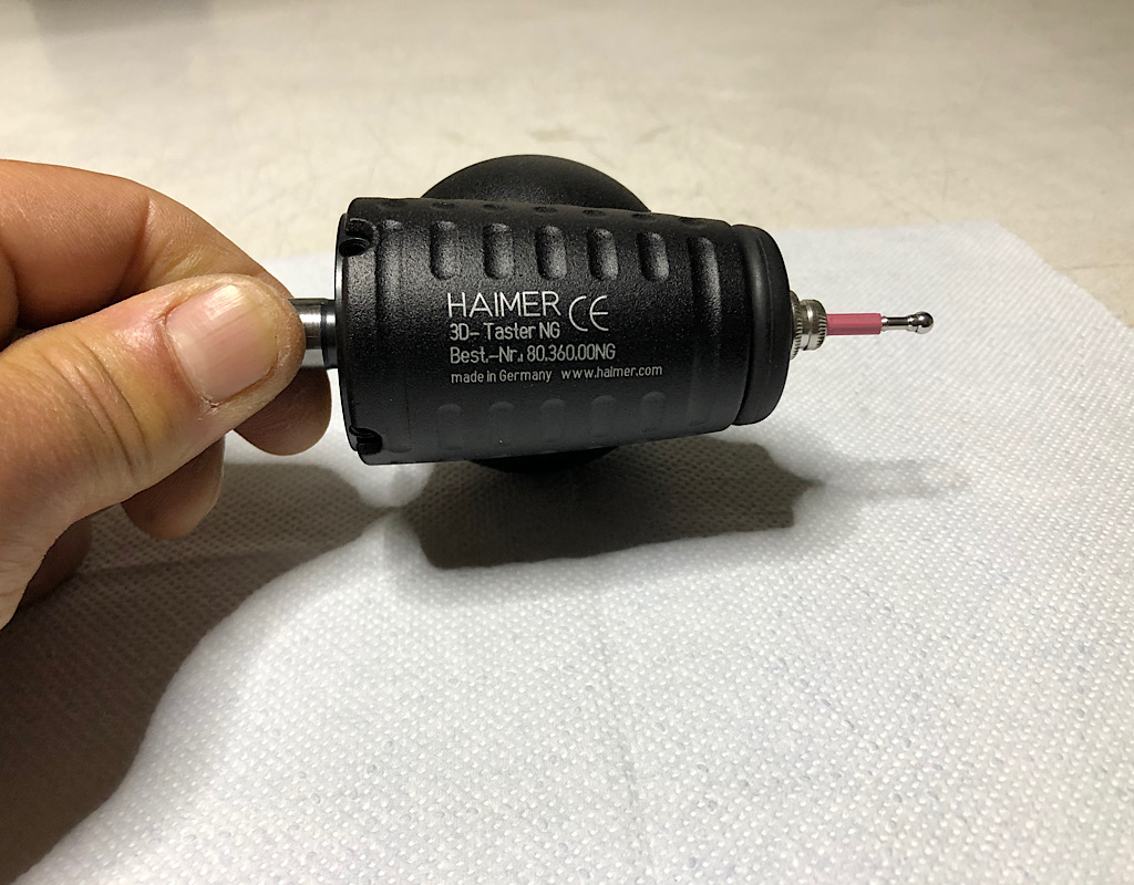

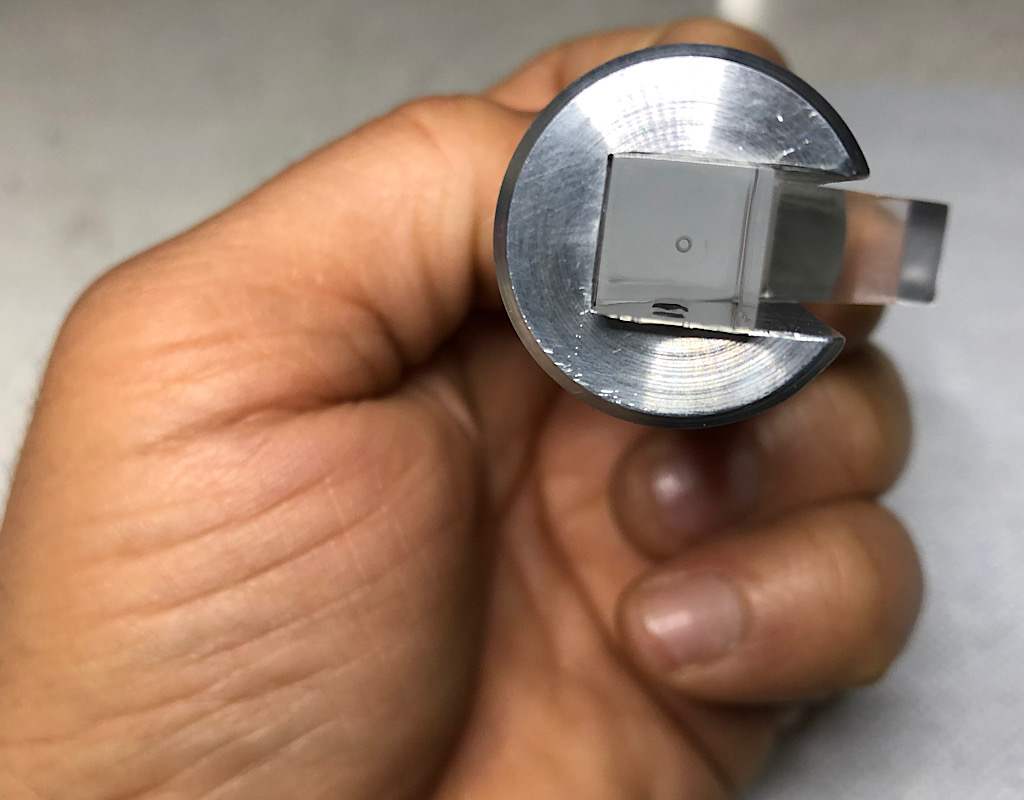

Ciao amici.Ho terminato questa mattina la copia del centratore ottico che ci ha presentato Riccardo alcuni giorni addietro.Sono molto soddisfatto di questo strumentino, molto pratico,preciso e semplice da realizzare. Ho voluto controllare quale erano i suoi limiti riguardo la precisione e così lo ho comparato con un centratore 3D della HAIMER che possiedo e devo dire che non ho trovato differenze.
Unica differenza tra il mio e quello di Riccardo è il mirino,io lo ho realizzato da 1 mm di diametro.
vi allego alcune foto.
Antonio.

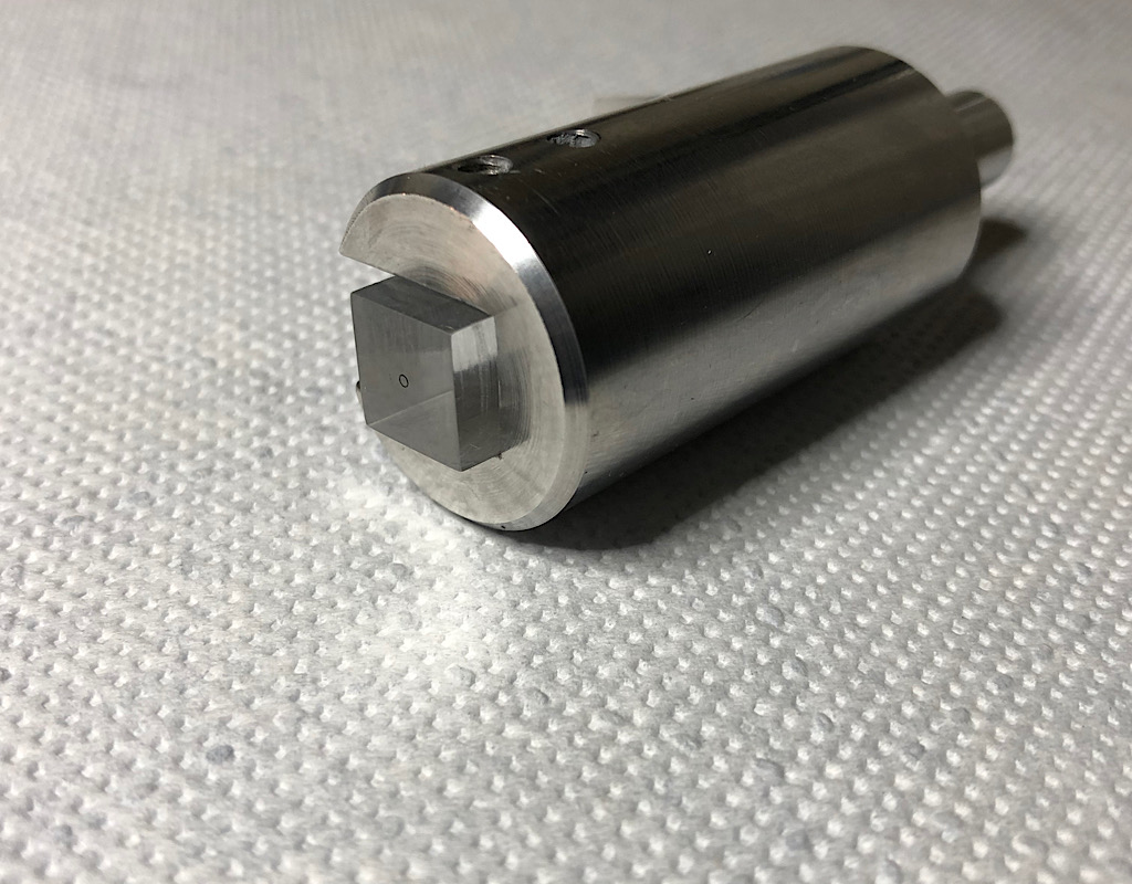

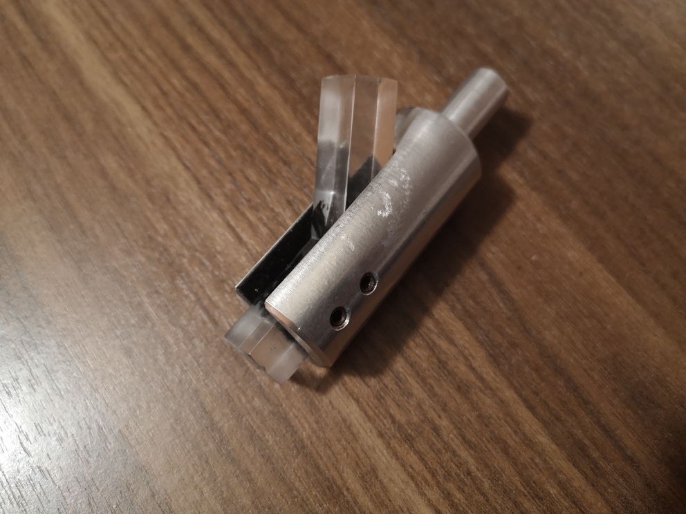

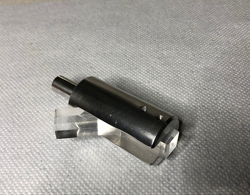

altre foto.

Ciao Antonio grazie per averci mostrato la tua meravigliosa replica e grazie anche per le prove ulteriori che hai condotto :-)
Bravo e quindi... buone centrature!
Rick :-)

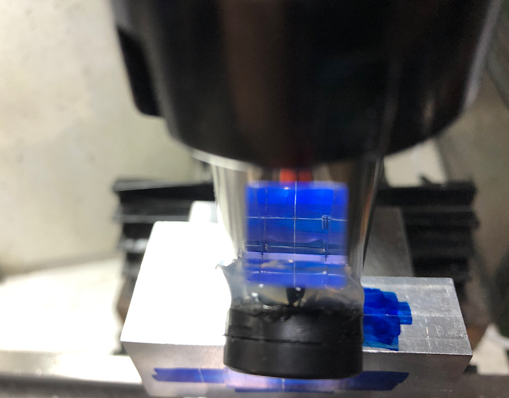

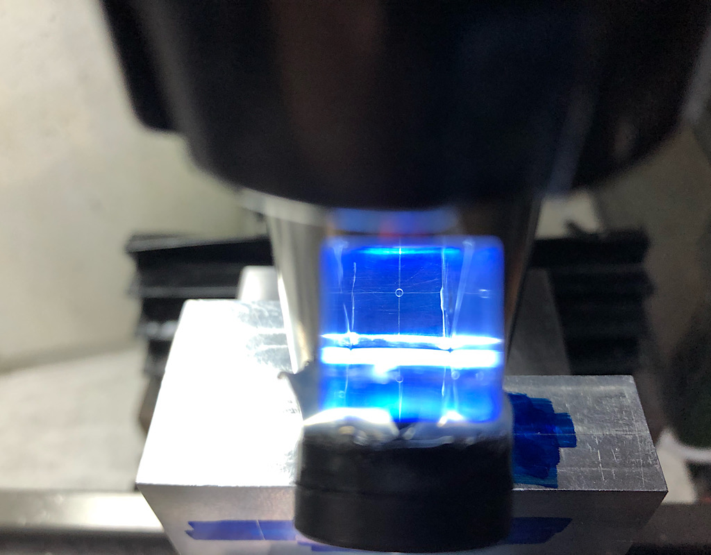

Al mio ho aggiunto una piccola chicca,un led ad alta luminosità sulla parte frontale posizionato a circa 45 gradi. Puoi giudicare dalle foto la differenza.
Antonio
Post Re: copia centratore ottico della serie Riccardo
il: February 14, 2020, 20:27
La visione migliora fortemente, ottimo upgrade, non ho capito dove hai posizionato il led, hai forato a 45 ° la parte in plexy ed inserito all'interno il led ?
il: February 15, 2020, 06:06
Ciao Mario. Avevo una lente monoculare,al fianco di questo monoculare c’era un dispositivo illuminante con batteria a bottone. Dunque lo ho tolto dal monoculare e lo ho applicato sulla parte frontale in basso del centratore (con un po’ di colla a caldo).Se osservi bene la prima foto in basso è di colore nero.

Ciao, grazie Mario per averci mostrato la tua ottima replica. Sono contento che vi sia piaciuto lo strumentino.
Ottima anche l'aggiunta della luce di Antonio. Grazie per la condivisione.
Io non ne avevo sentito la necessità perché ho una lampada regolabile che mi illumina il pezzo.
Credo che si possa provare ad inserire un LED ad alta luminosità nel corpo dello strumento, sfruttando ancora la riflessione totale. Tuttavia non so... bisognerebbe provare se ciò non disturba la visione del mirino.
Un'altra soluzione che mi è venuta in mente è quella di un "addon" fatto in stampa 3D da infilare sul corpo, tipo quello di Antonio, ma progettato su misura.
