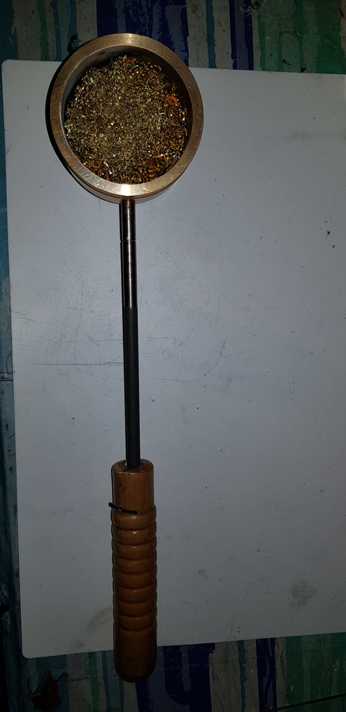

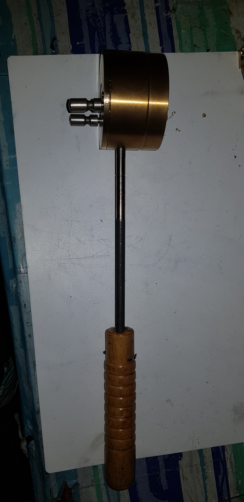

ho realizzato questo semplice attrezzo con l'idea di brunire l'ottone o meglio dargli quel colore blu scuro.ma ancora non sono riuscito a fare ninte perche non capisco come funziona eppure su internet ci sono molti video su questa operazione, voi ne sapete qualcosa ?

Ciao Marcel, credo che forse ci sia un errore di fondo.
Quello che si propone quel video è di dare una colorazione blu uniforme non all'ottone, ma a delle parti di acciaio!
L'ho mostrato spesso quando si fanno operazioni di "rinvenimento" su parti in acciaio dopo la fase di tempra.
L'acciaio, per effetto dell'ossidazione, passa da vari colori a seconda della temperatura a cui lo si riscalda.
Quello che interessa, in questo caso specialmente gli orologiai, è colorare le viti (in acciaio) di blu, e il video mostra semplicemente un riscaldatore che, per effetto della sua massa e del fatto che lo riempie di trucioli, un volta posto sulla fiamma, crea una temperatura quanto più possibile uniforme e graduale, in maniera che sia possibile controllare bene il colore da ottenere.
Stesso risultato ad esempio. lo si ottiene utilizzando un forno termostatato che posso scaldare il metallo alla giusta temperatura.
Esistono poi tabelle con le corrispondenze dei colori che si ottengono alle varie temperature. Una l'avevo mostrata anche io su di una mia video pillola del canale YouTube EBGmodels, in cui parlavo di trattamenti termici sull'acciaio.

Grazie Luciano , grazie Ricki , ero così convinto che fossero di ottone
