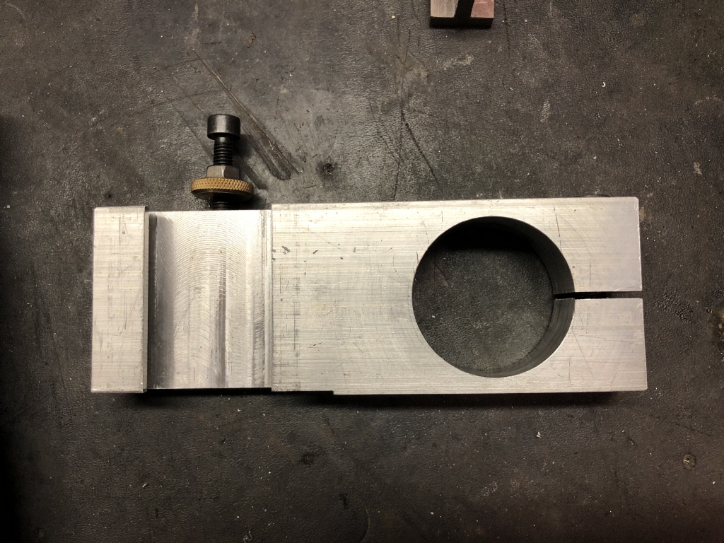

Pensare di trasformare il tornio in rettifica è una pia illusione, non ha la robustezza nè la precisione millesimale.

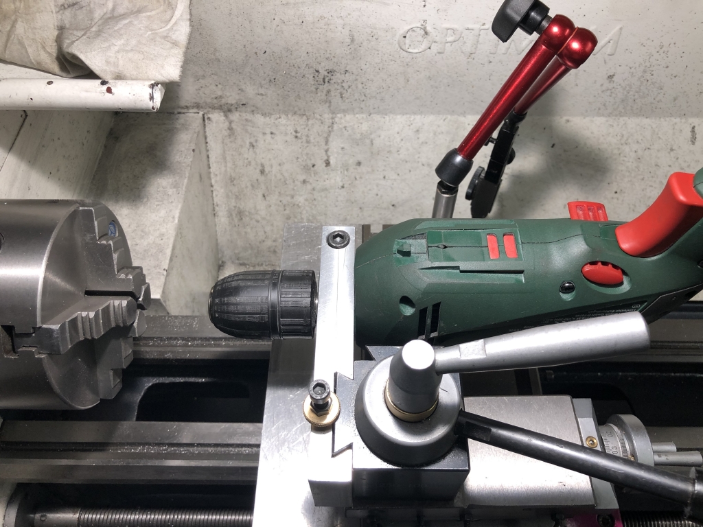

Spesso però occorre fare qualche piccola rettifica col tornio e così ho realizzato l'accessorio che vi presento con l'intento di essere di spunto per qualche idea migliore.
Si tratta di un profilato di alluminio 52x20x150mm ove ho realizzato un foro da 43,2mm a circa 38mm dal bordo. Dall'altro lato ho fresato la coda di rondine per fissarlo alla torretta.

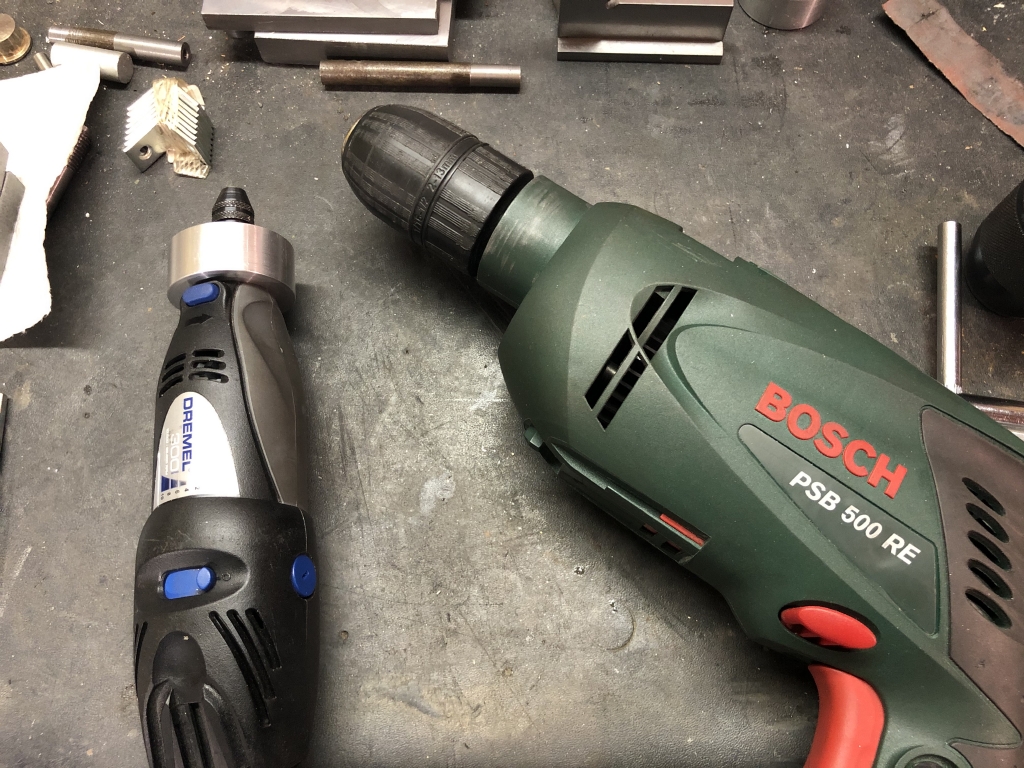

Nel foro infilo il mio vecchio ed inossidabile trapano Bosch PSB400 che ha il colletto di quel diametro.

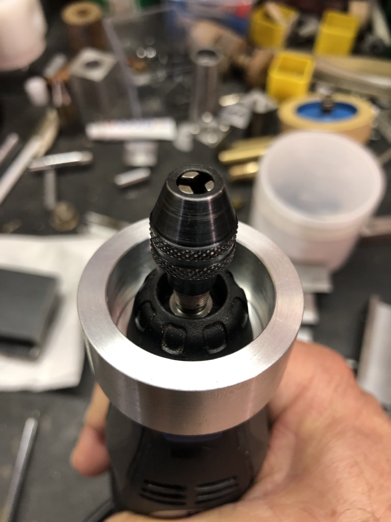

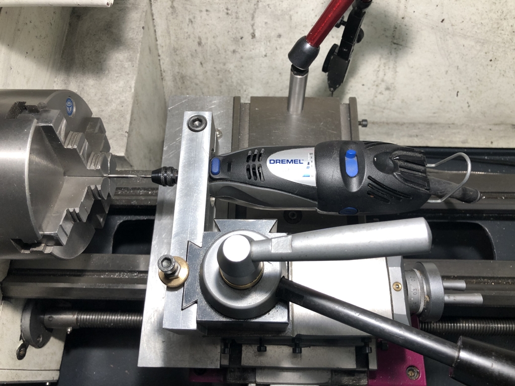

Ho realizzato anche una ghiera per fissare il mio Dremel 300 perchè talvolta occorrono velocità di rotazione molto più alte.
Le foto parlano più delle parole.

concordo con te per quanto riguarda la robustezza e la precisione dei nostri tornietti amatoriali ma questo non impedisce comunque di ottenere degli ottimi risultati, soprattutto per quanto riguarda il trattamento delle superfici. Per quanto concerne il raggiungimento di una data quota attraverso la rettifica è senz'altro più difficile, soprattutto se ci si deve affidare solo ed esclusivamente al nonio per gli spostamenti delle parti mobili. anche in questo caso però con opportuni accorgimenti si possono ottenere risultati abbastanza vicini a quelli ottenibili con macchine specifiche e ben più costose. Nello specifico mi riferisco ad un fissaggio della rettificatrice sul carro nella maniera più rigida possibile, all'eliminazione dei giochi della slitta del carro e al monitoraggio dei movimenti (trasversale per quanto riguarda la precisione dei diametri) del carro mediante un comparatore con scala millesimale come appunto è il nonio delle rettificatrici. Gli avanzamenti al di sotto del centesimo poi hanno benefico effetto anche sulla stabilità della macchina in lavorazione. Ottima anche la boccola di riduzione per l'utilizzo del Dremel nello stesso alloggiamento del trapano.
Detto questo il tuo lavoro è veramente buono sia dal punto di vista realizzativo che dal punto di vista della praticità e velocità di utilizzo dell'assieme. Sempre nell'ottica della ricerca della maggiore rigidità possibile, se invece di un attacco per adattarci il trapano avessi realizzato un "modulo" che si montasse sul carrino al posto della torretta o, addirittura, al posto del carrino stesso, forse tutto l'assieme risulterebbe più stabile perdendo, ovviamente, in praticità e velocità d'uso.

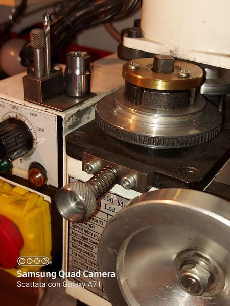

La mia fresa nasceva con un cambio a due velocità ad ingranaggi di plastica che, per mia inesperienza si sono "sdentati" alla prima lavorazione. Li ho sostituiti con un set in metallo e tutto è andato per il meglio. Poi per motivi di rumorosità ho modificato la trasmissione da ingranaggi a cinghia. Il set che ho acquistato ha la puleggia che si collega al mandrino in alluminio, con un abbondante e spesso mantello. Ho fatto un foro da 5 mm filettato M6 nella piastra in acciaio che regge il motore e copre l'intera superficie superiore della testa della fresatrice. Tale foro prosegue, sempre filettato M6, nel mantello della puleggia. Questo permette di avvitare una spina da M6 che blocca il mandrino. E' più difficile da spiegare che da fare Lucio, in meno di un'oretta fai tutto smontaggio e rimontaggio compreso. Ti allego una foto (nel post non si vede il blocco del mandrino) da cui si capisce, spero, come ho operato. La vite M6 rimane in sede (la molla impedisce una rotazione accidentale, magari per le vibrazioni) e la filettatura consente un blocco granitico del mandrino senza nessun gioco che invece ci sarebbe stato con l'inserimento di una semplice spina liscia.

Franco, mi hai dato l'idea. Ora devo vedere com'è fatta la mia fresa BF20 Vario.
