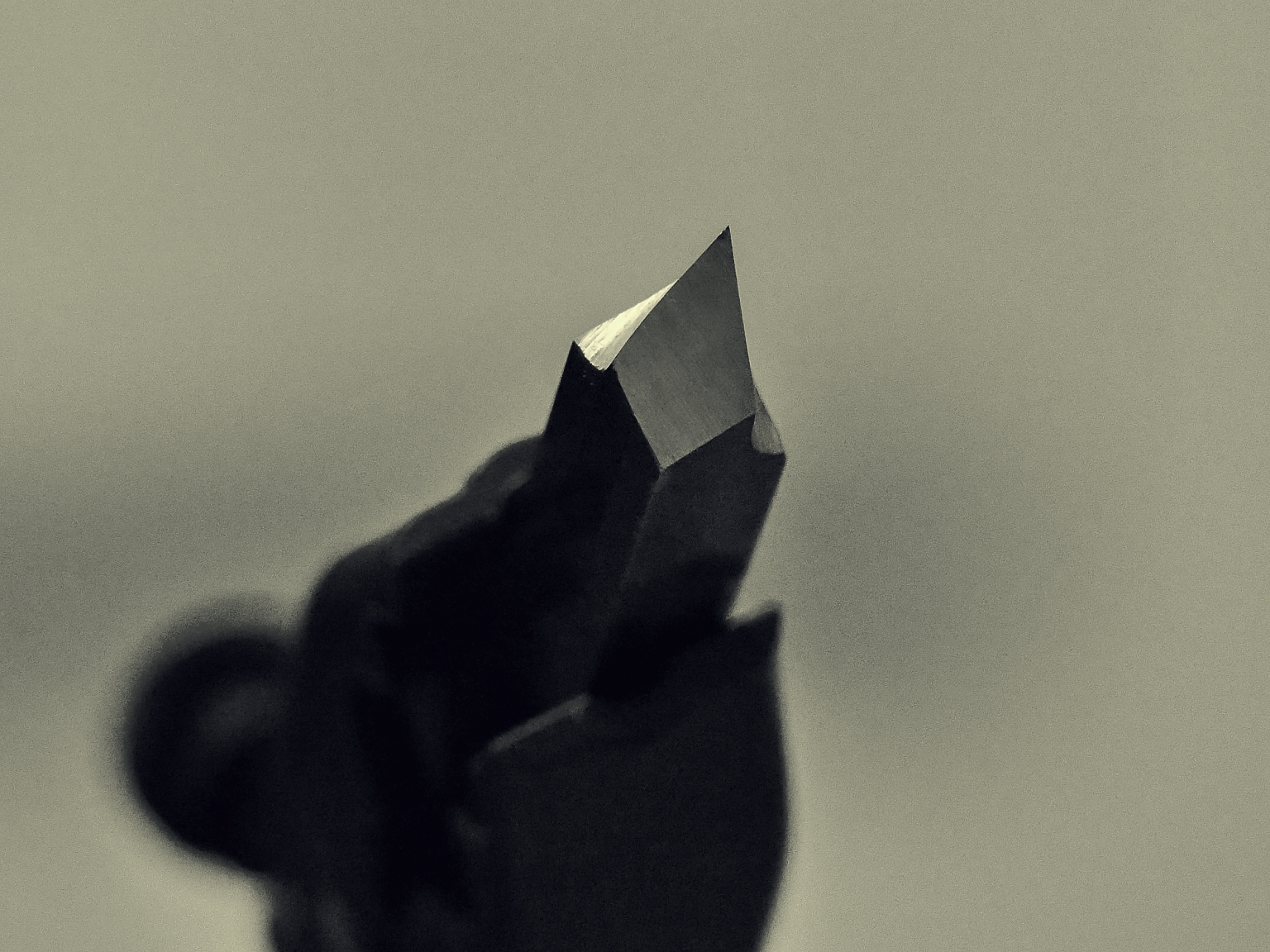

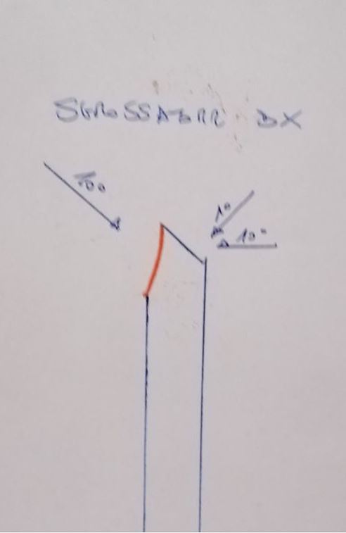

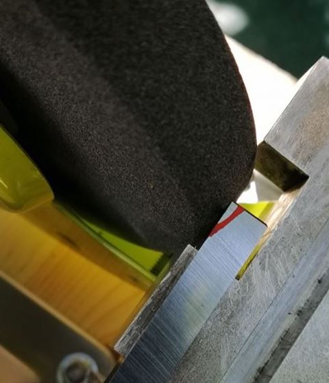

Praticamente mi sto allenando almeno quando ho 10 min liberi su i listelli/barrette quadrate delle maniglie delle porte di alluminio, ne ho un pò in giro,,,per non sprecare le barrette.ti dico che ci ho veramente sudato per capire come affilarlo in modo da non far prendere la curvatura della mola alla costa dell utensile.tutt ora qualche ciambella senza buco mi riesce ancora, ma credo sono vicino alla "standardizzazione" della lavorazione almeno sugli sgrossatori/finitori, ovvio poi devo imparare ad affilare altri tipi di utensili
