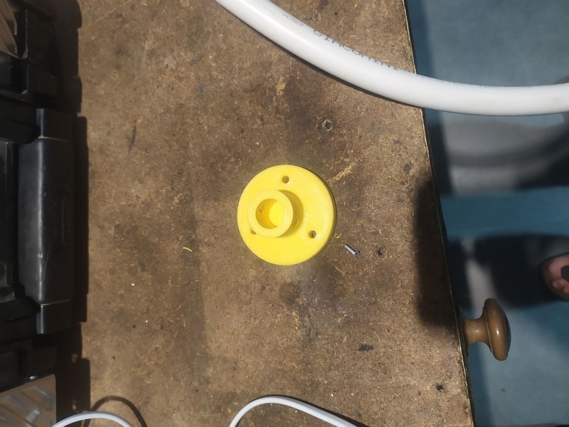

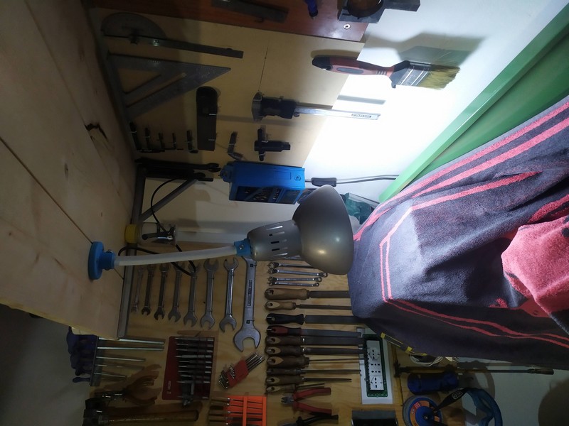

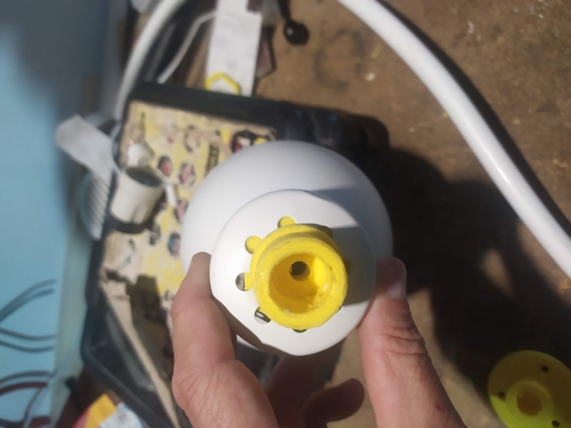

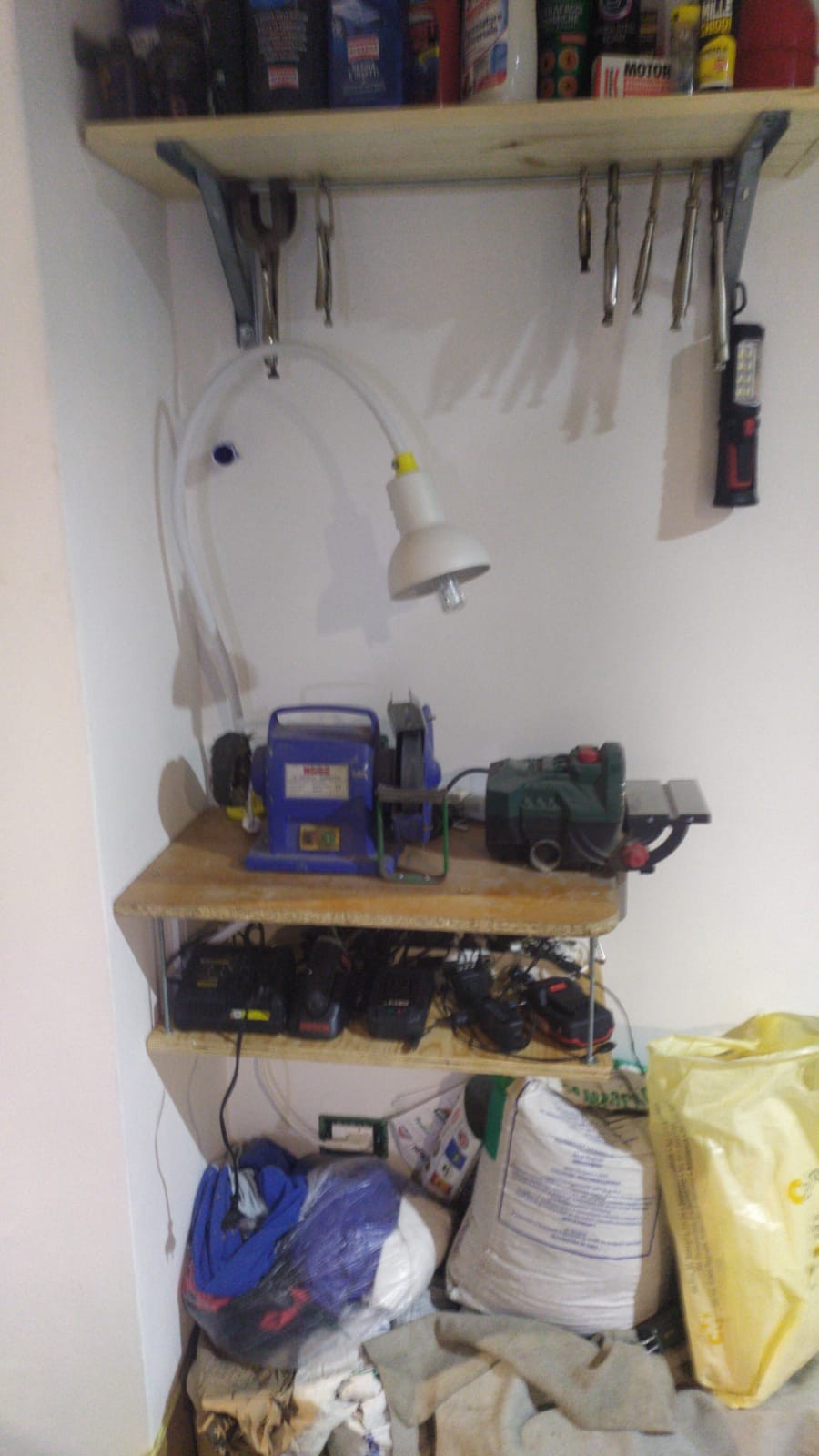

Buongiorno amici, dopo diverso tempo di pausa causa lavori edili piano piano sto ricominciando passarmi un po di tempo nel mio nuovo garage.
Essendo in fase di sistemzione mi sto organizzando un po tutto. La mia prima lavorazione che ho realizzato è la seguente:

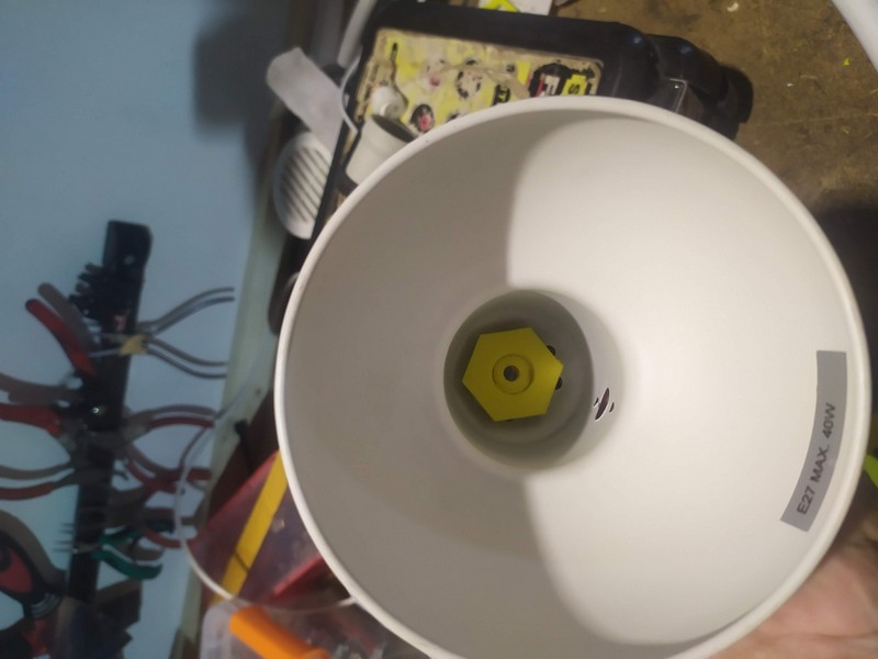

Ingredienti: Uno spezzone di tubo multistrato da 16mm, una vecchia lampada recuperata 2 stampe con la stampante 3D, un po di cavetto per lampadari,
una spina, un interrutore a peretta e il resto parlano le foto.
Saluti Cosimo

La comodiotà di questa lampada e che si può piegare facilmente e si può stabilire la unghezza che si desidera, in fase di realizzazione in base alle nostre esigenze. Ho realizzato un piccolo video per far vedere la flessibilità della lampada.

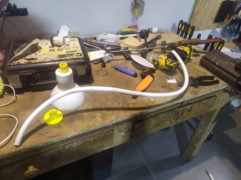

Post Re: Lampada funzionale
il: October 13, 2020, 10:14
Un' altra foto versione più corta :D

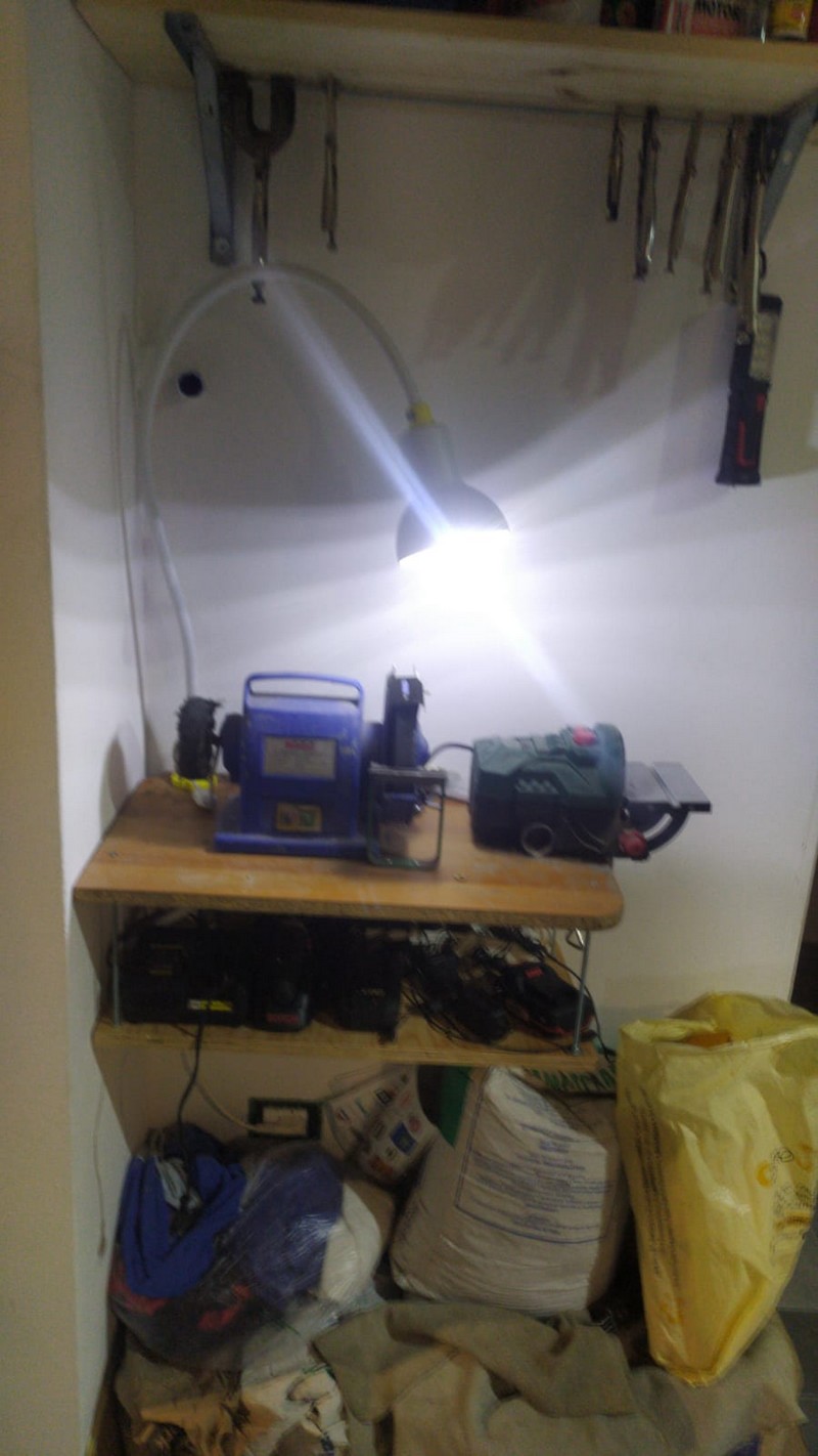

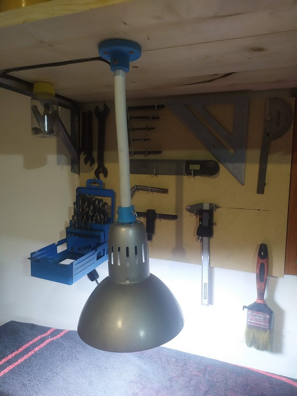

Grazie Rick, l'idea mi è venuta mentre aiutavo l'idraulico nella realizzazione dell' impianto idrico di casa mia.
Aggiugo atre 2 foto della versione un po più lunga
Saluti Cosimo
