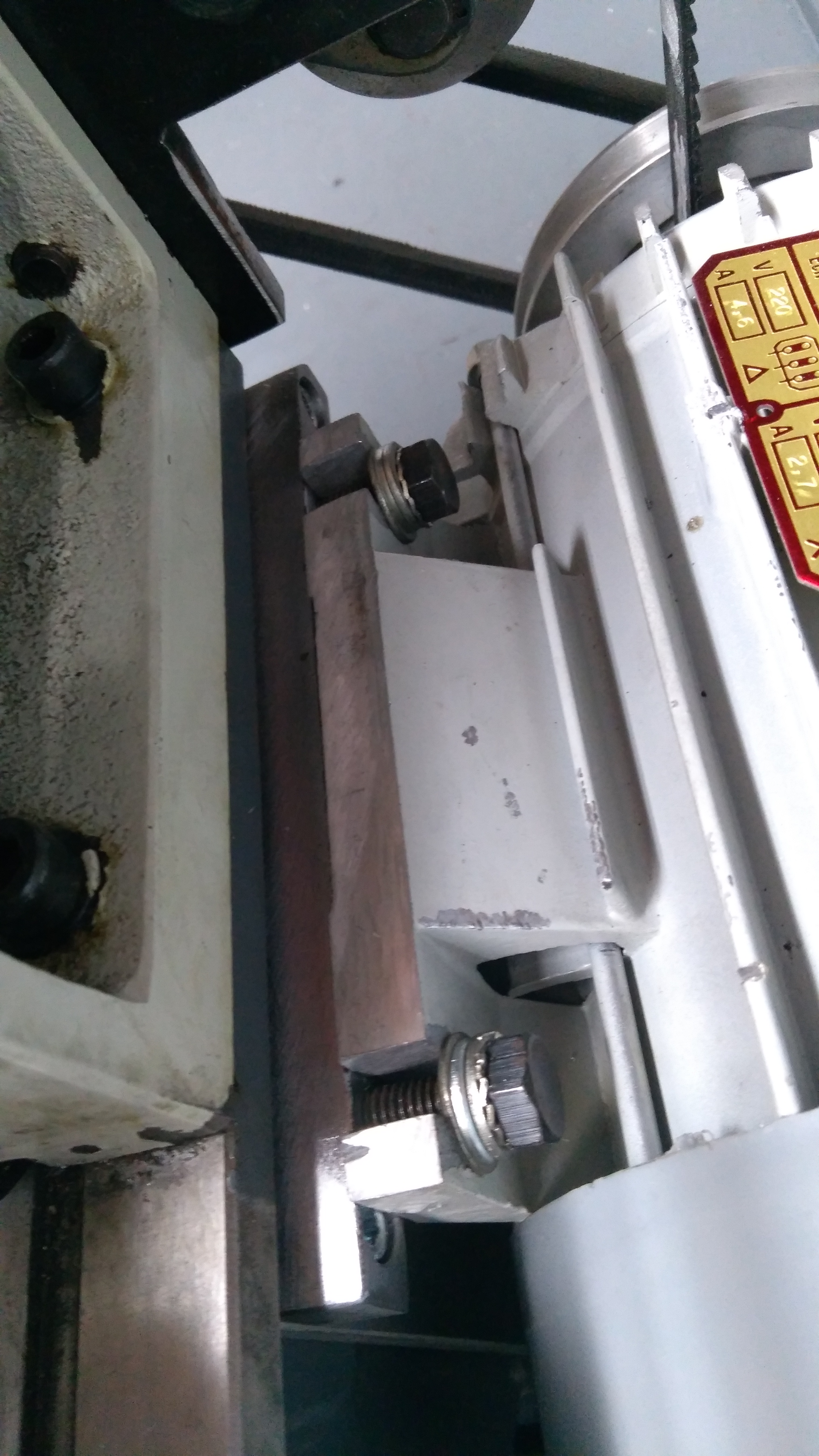

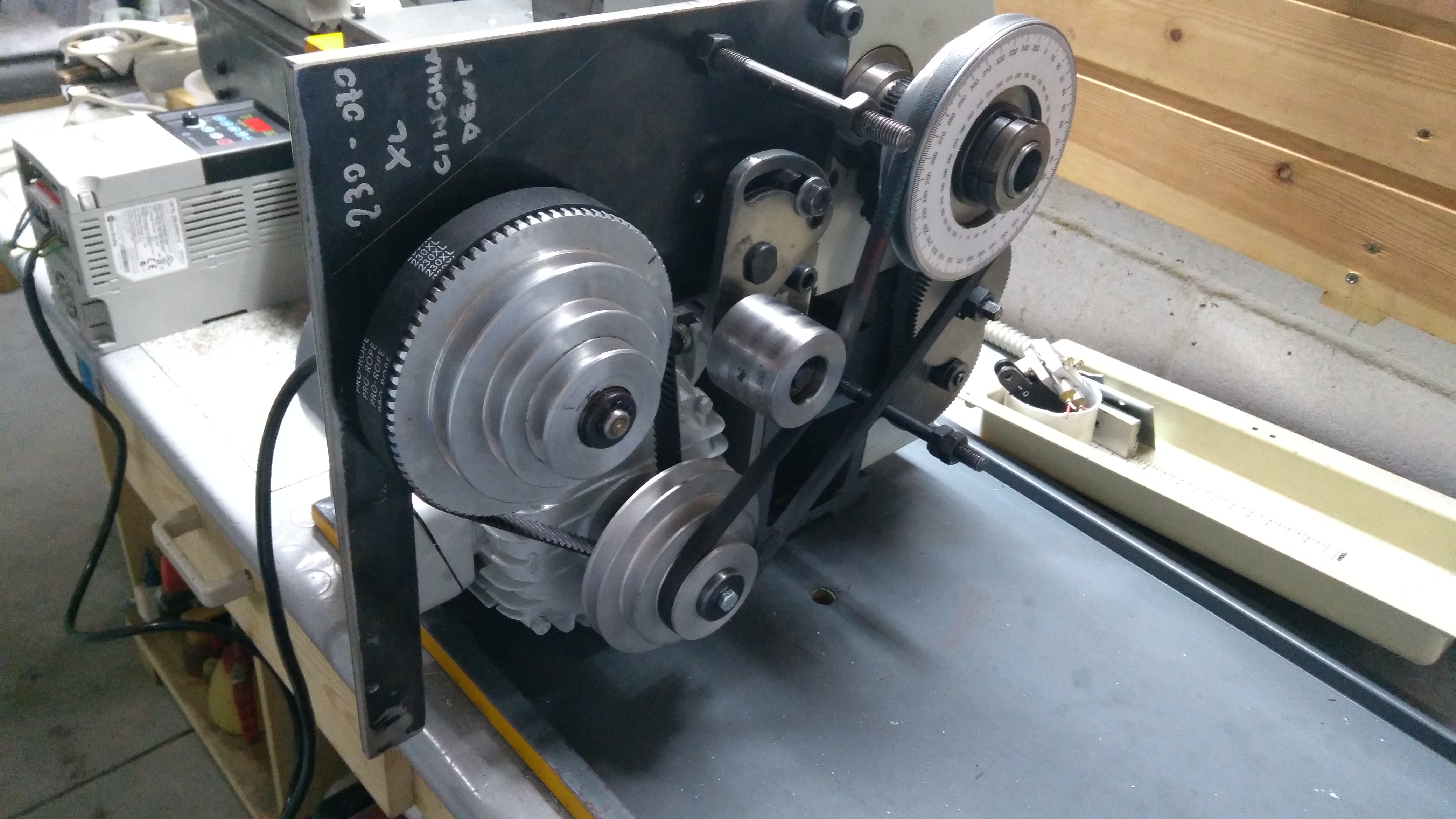

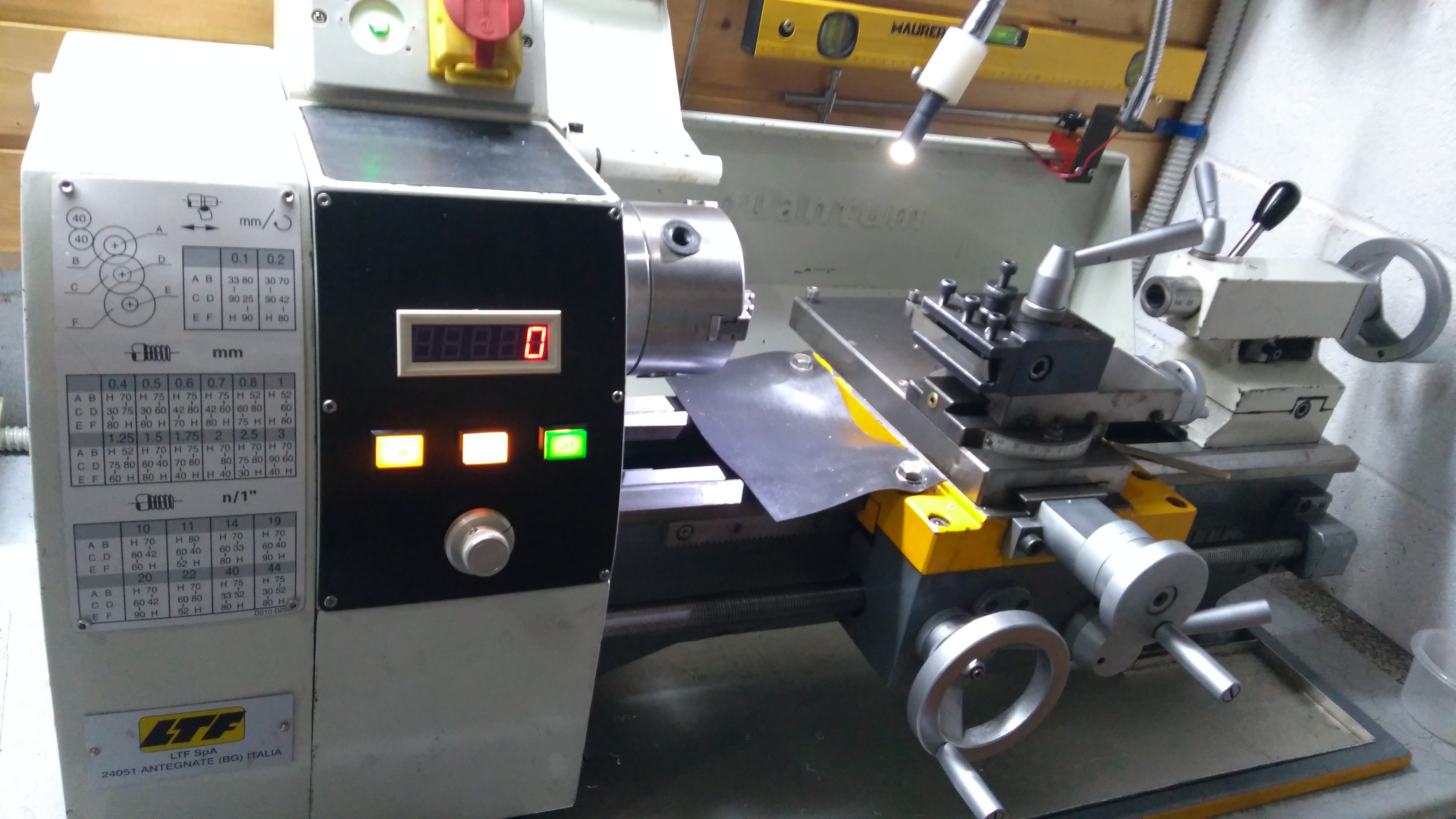

Finalmente dopo mesi sono riuscito a completare la conversione del mio tornio optimum con motore monofase da 600 watt a motore trifase da 1,1 con inverter mi manca ancora la puleggia per la gamma bassa - alta che costruirò prossimamente per il momento ho lasciato l'originale. La scelta più difficile è stata quella del motore visto che il precedente aveva un albero da 16 mm e lungo 60 mm ( fuori standard ) ho dovuto inserire delle staffe sotto i piedini anche quest'ultimi modificati per usufruire dei fori precedenti. L'inverter che ho acquistato è un Allen Bradley Powerflex 40 vettoriale pilotato dai pulsanti sul tornio collegati tramite cavo multipolare dopo opportuno setup sull'inverter. Subito ho modificato anche la piastra che sostiene al puleggia di rialncio e il tendicinghia tuttavia a fine lavoro ho utilizzato quella origianale che montava al pelo.
