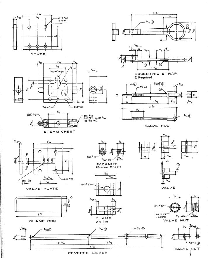

Un saluto a tutti gli utenti del forum ,chiedo se possibile un aiuto per quanto riguarda il cassetto di distribuzione nel motore a vapore con inversione di marcia.
non sono riuscito a trovare un disegno mi aiutasse alla sua costruzione :| magari qualcun o voi a uno schizzo del pezzo :)

Ciao Tommaso, a quale motore specifico ti riferisci? Io ho i disegni del motore a cilindro verticale che ho mostrato qui sul sito quando l'ho costruito. Se fosse quello...

Ciao Rick, io mi riferisco proprio a quel motore ....

Va bene, allora ti allego il disegno relativo al cassetto di distribuzione.

Rick ti ringrazio , come sempre molto disponibile ; Non so se chiedo troppo...... ma il progetto del motore in mm è possibile averlo avete?

Ciao, no, solo questo in misure imperiali.
Comunque non è un grosso problema no? :-)
