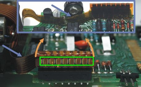

Avevo scritto che il punto piu' delicato e' quello IX del link che ho messo.
I flat, essendo passati molti anni, hanno la tendenza a diventare fragili e distaccarsi.
A parte fare leva con un piccolo cacciavitono e tanta pazienza, agendo tra lo zoccolo e i pin del flat alternativamente ai due estremi del flat, un rimedio piu' sicuro l'ho sviluppato in queste settimane, riparando l'ennesima TI-59.
Nell'immagine allegata ho evidenziato in verde la zona dove i pin del connettore si crimpano al flat. Sono pin singoli, quindi se il flat si sfalda e' un casino.
Il trucco consiste nel preparare un po' di resina epossidica a doppia componente, e spalmarla con attenzione nella zona in verde, ottenendo uno spessore di un mm o due e facendo attenzione a evitare colature sui contatti e sullo zoccolo o sono guai...
Quando si e' essiccata, forma un blocco molto solido che consente di sfilare il connettore con meno rischi di rotture.
Per facilitare le cose, dato che a volte i pin sono duri da sfilare (sono rimasti decenni infilati nello zoccolo), conviene aiutarsi con qualche goccia di disossidante spray per contatti (disossidante per elettronica, non il WD-40 eh!), facendola colare con uno stuzzicandenti. Non usate lo spruzzatore o allagate tutto il circuito :)
Max

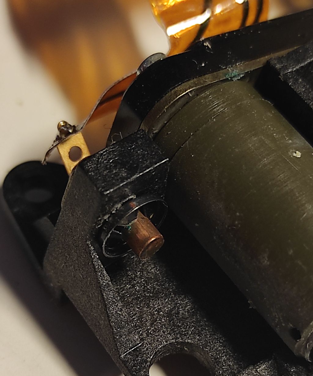

:x Ciao, stamattina in un impeto di volontà restauratrice, ho aperto la mia gloriosa Ti 59 :D
Tutto bene fino ad avere in mano l'unità di lettura schedine magnetiche con capstan che in effetti è diventato gomma da masticare! :(
Mi sono fermato perchè quei simpaticoni della Texas Instruments nella mia versione di lettore, hanno avuto la grandiosa idea di sostituire la vite principale che tiene l'assieme ingranaggi, motore ecc.. con un fantastico rivetto tenuto da dietro con altrettanto fantastica rondella Starlock! :x 8O Vi allego foto!
Ti è mai capitato?
Purtroppo quelle rondelle sono unidirezionali, ovvero per rimuoverle bisogna praticamente distruggerle, ma mi sa che la plastica cederà prima se forzo in qualche maniera....
Idee?
