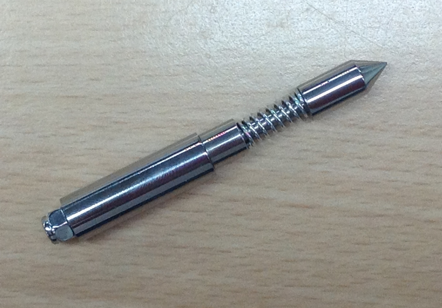

Ho acquistato alcuni progetti di motori stirling che ho intenzione di realizzare ,magari con l'aiuto dei vostri suggerimenti e consigli su come affrontare le varie tecniche di lavorazione, i video che ho acquistato da ebgmodels per ora mi hanno già chiarito molti dubbi e vi allego con piacre la foto del centratore di rick che ho costruito.

Ciao e benvenuto, ottimo il centratore e che finitura!!!

Complimenti per la tua replica del centratore per il mandrino a 4 griffe indipendenti. Ottimo lavoro!
