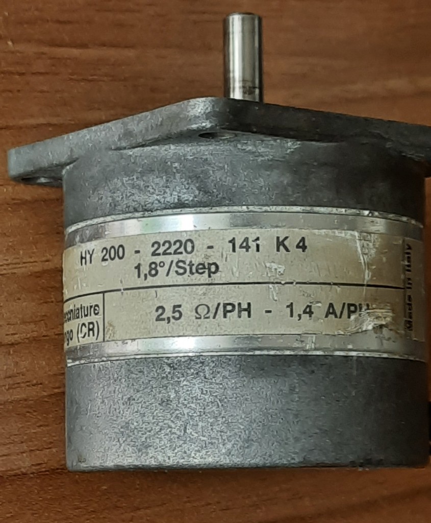

devo dire che non sono certo del valore di coppia del motore che ho, non trovo documentazione specifica:
qui volevo inserire una foto dell'etichetta del disco ma non trovo più come caricarla nel forum
[img][/img]

Usa "rispondi" in alto invece che "inserisci risposta rapida" e potrai inserire fino a tre foto!

grazie Riccardo e scusa la goffaggine, ecco la foto del motore:
è bipolare a 4 fili

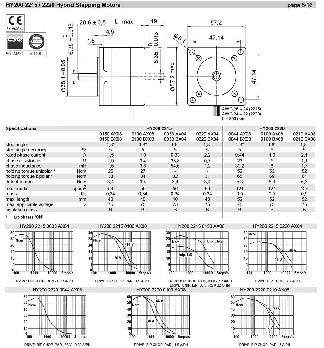

Ciao, vedi se questa tabella ti può aiutare, Dovrebbero essere le caratteristiche del tuo motore.

il mio motore dovrebbe essere una via di mezzo tra la serie 0100 e la serie 0210 della famiglia 2220, con una corrente per fase di 1,4 A,
qui le coppie sono indicate in Ncm come holding e detent, ma non so come siano confrontabili con i dati di coppia espressi per i motori odierni, mi sorprende che a parità di dimensioni e corrente ci sia una tale differenza in termini di coppia.
