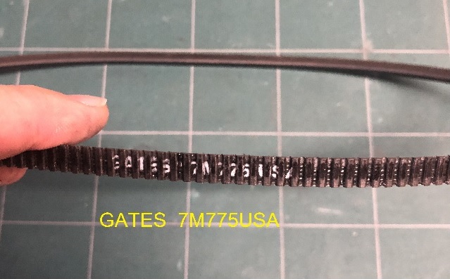

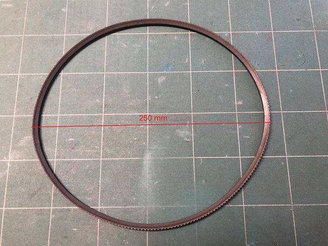

Ciao a tutti,
mi rivolgo agli esperti di cinghioli, devo sostituire il cinghiolo del mio tornio Optimum D240x500 Vario perchè molto secco e fessurato (scivola sulle pulegge) ma non so dove trovarlo nè di che tipo sia.
Ho fatto delle misure ed il diametro esterno è di 250mm circa mentre in sezione è alto 5,5mm e largo 7,4.
Esternamente è dentellato con passo del dente 3,5mm.
Allego foto.
Sapreste dirmi di che tipo sia e come indicarne la sigla?
La designazione sul manuale è V-belt 10x750Li ma cercando in internet non trovo nulla di simile.
Mi potete aiutare?
Grazie Lucio

Ad ogni modo, girando qua e là, ho capito che la mia cinghia è di marca GATES ed è serie 7M il cui sviluppo è 775mm.
7M sta per 7mm che è la base più lunga del trapezio; quella sopra.
Costa un botto!
Lucio
