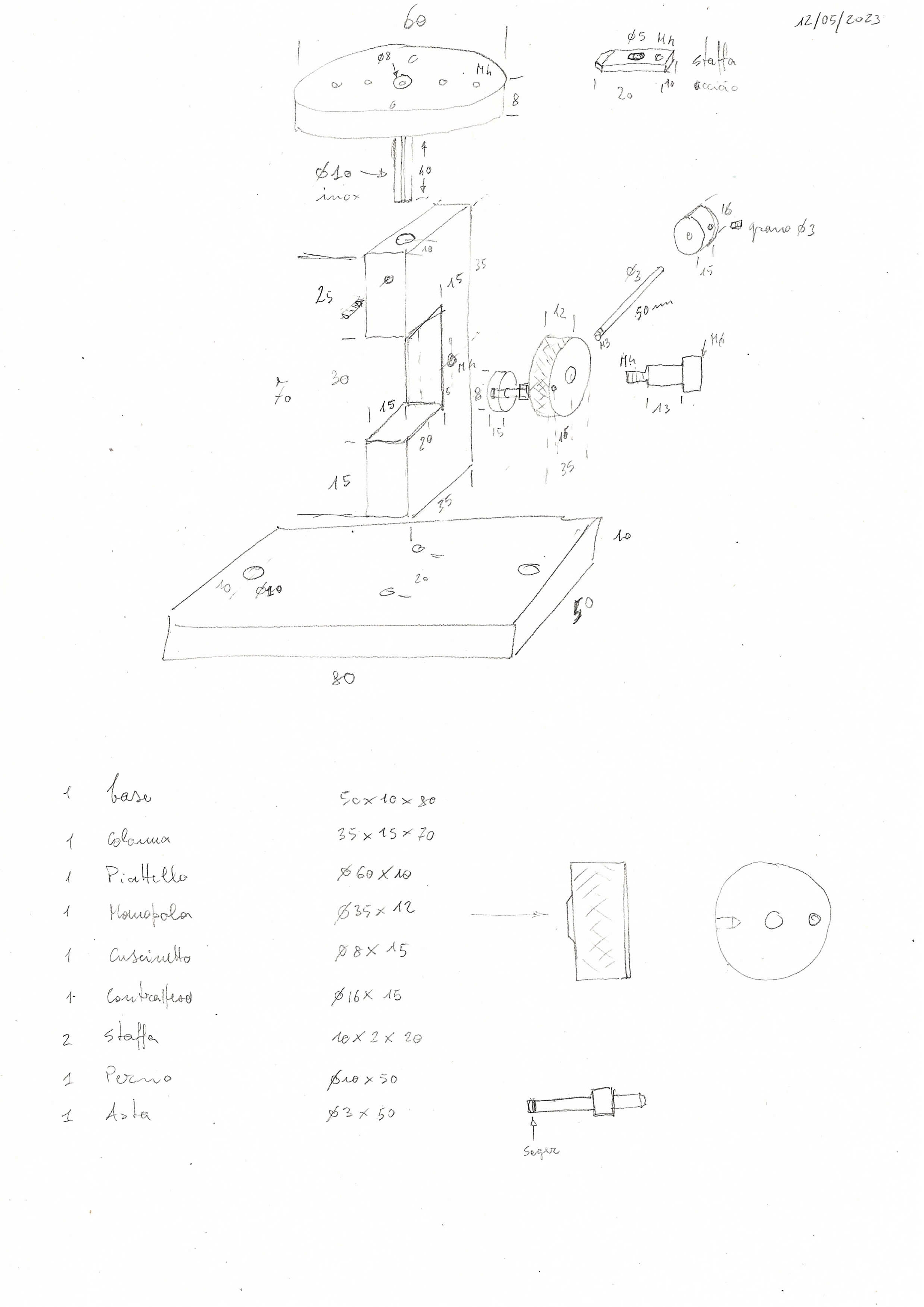

Rick,
ho urgente bisogno di fare delle microforature da 0,6; 0,8 e 1,0 mm su di un pezzo di alluminio per cui devo realizzare il tavolino per microforature che hai sapientemente pubblicato qui https://www.youtube.com/watch?v=jW5-QUgf28M
Potresti pubblicare qui uno schizzo con le misure che hai utilizzato? Magari con qualche ulteriore consiglio?
Grazie.
Ciao Lucio
Post Re: Tavolo per micro forature
il: May 13, 2023, 20:25
Ciao Lucio, si cerco i disegni sul mio PC appena possibile e vedo di pubblicarli.
Abbi fede :-)

Nel frattempo ho estrapolato dal video queste misure che mi sembrano coerenti.
Lucio.
il: May 14, 2023, 12:57
Si, credo vadano bene, anche perché ho idea di non aver fatto tavole in proiezione al CAD per questo progetto.
In ogni caso le misure sono adattabili alle esigenze personali

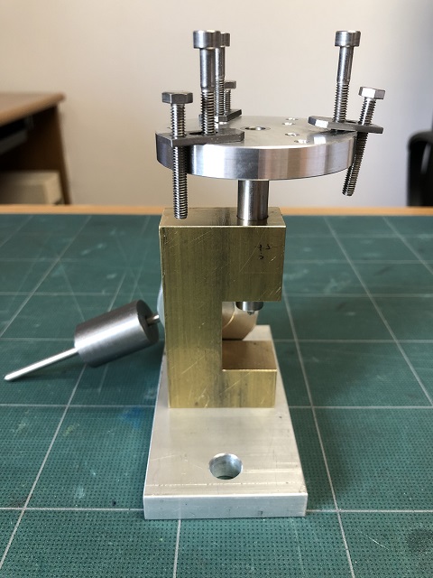

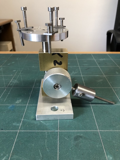

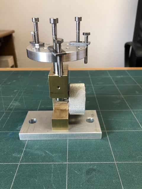

Ecco fatto!
Ho adattato alcune misure al materiale che avevo in casa. L'h già usato e direi che funziona molto bene. Grazie Rick.
Lucio
il: May 19, 2023, 20:21
Ottima realizzazione! Grazie per averla mostrata qui.
Hai fatto una scanalatura sull'albero del tavolino in maniera che non ruoti? Io avevo in mente di farlo e nel tuo mi sembra di notare un grano nella base che potrebbe fare quella funzione.
Buone microforature
attolucio
Posts: 313
il: May 20, 2023, 00:00
Si, RIck, ho fatto la scanalatura ma per far scorrere bene l'alberino devo lasciare lasco il grano M3 e ciò permette un minimo di rotazione.
Probabilmente, avrei dovuto fare un'asola passante o mettere una chiavetta ma mi sembra troppo. Va bene così, visto che funziona.
Ciao Lucio
