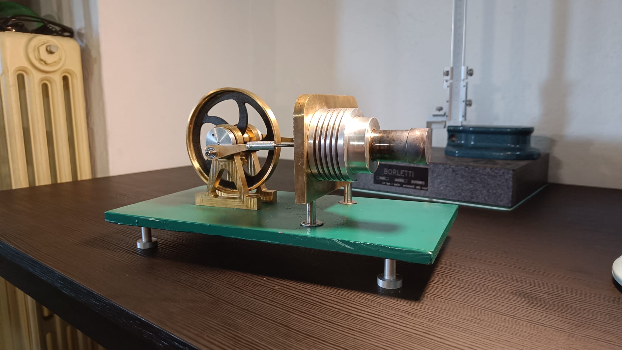

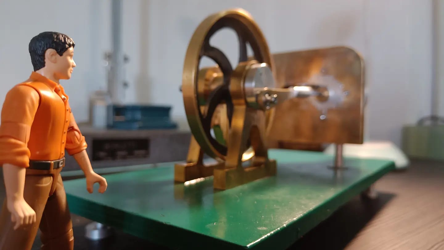

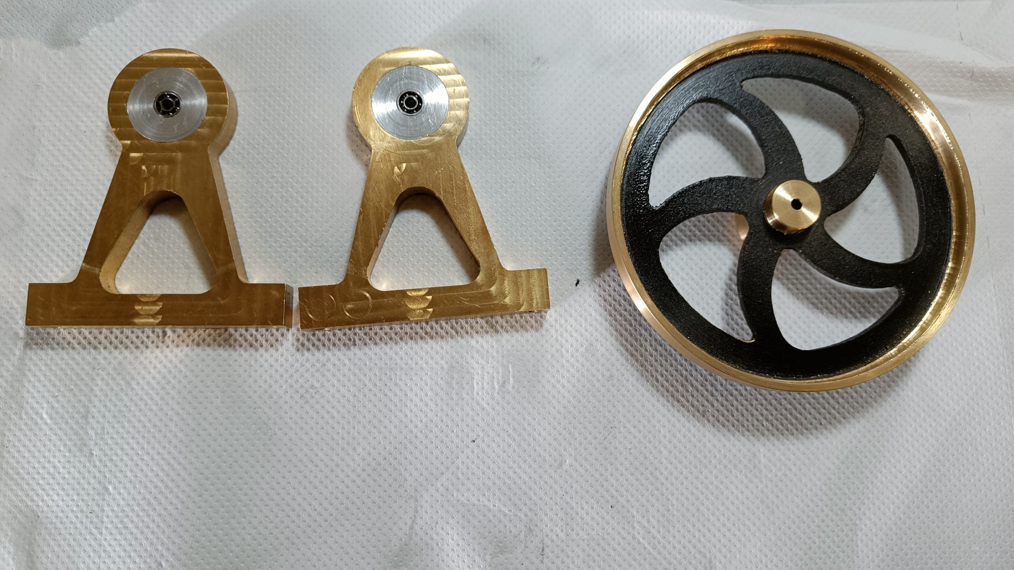

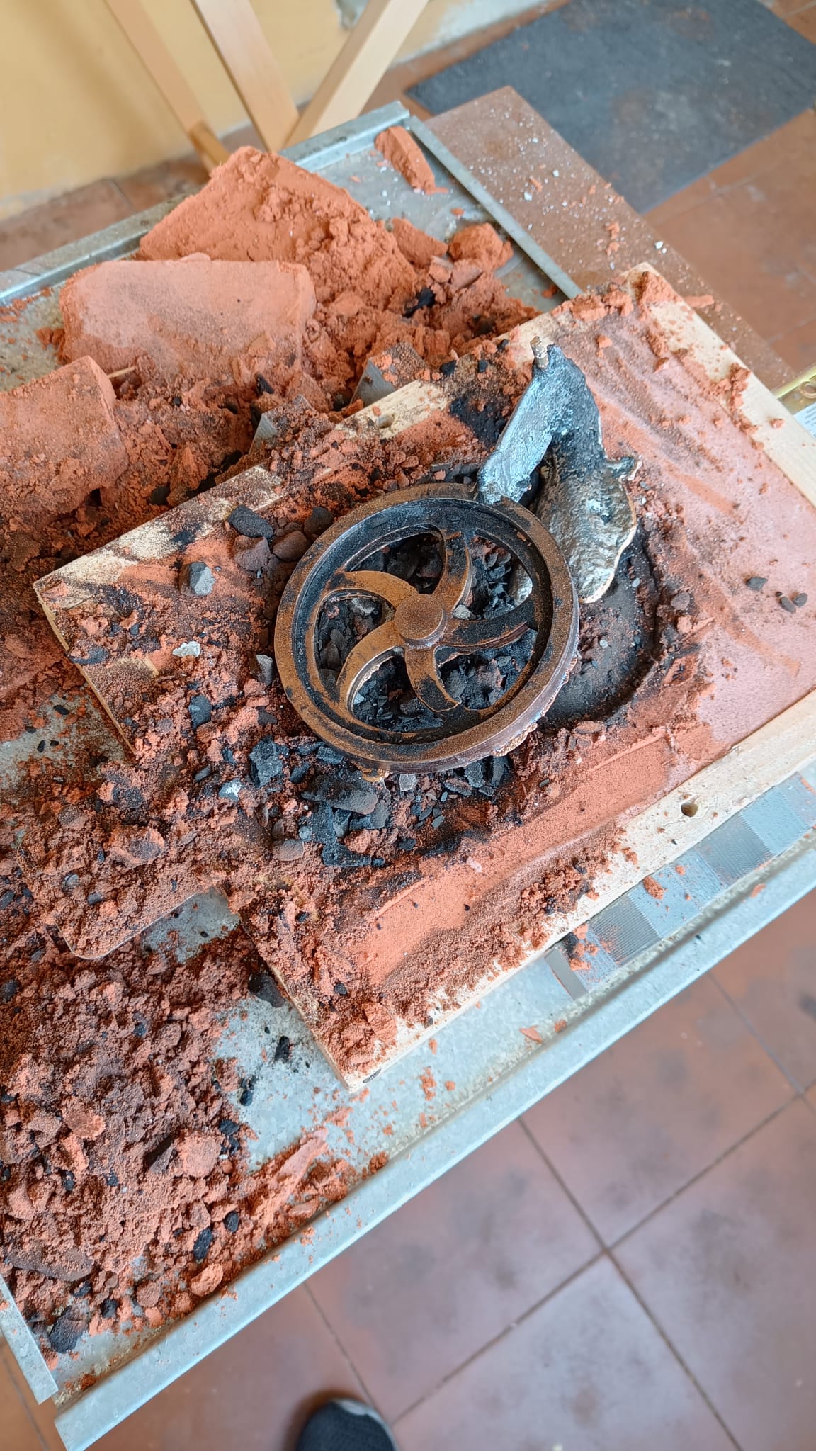

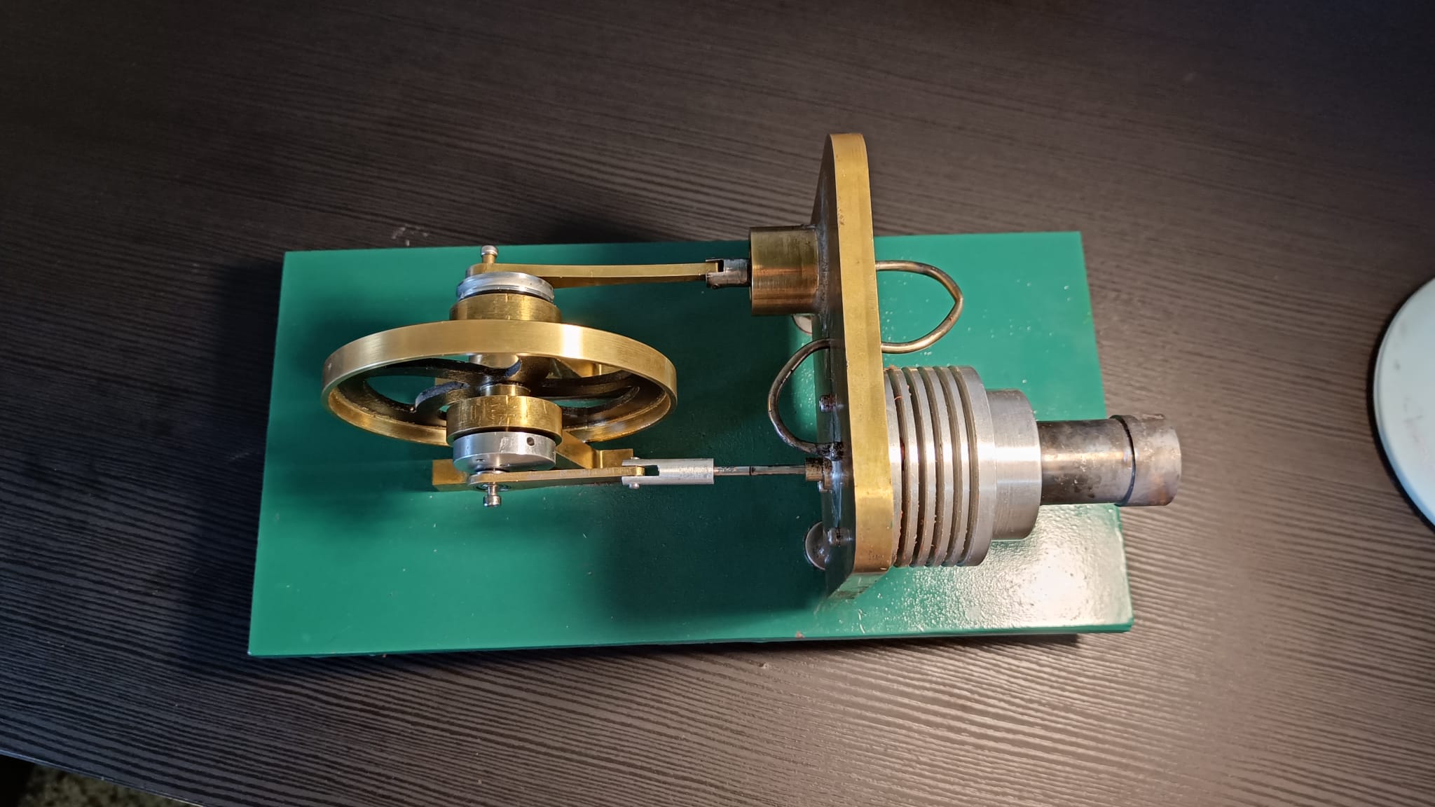

Salve a tutti gi amici de forum , mi sono cimentato nella progettazione e costruzione di un motore stirlling , utilizzando soltanto materiale di recupero! . Zero spese insomma , tranne quelle di energia elettrica e ore di lavoro . ho utilizzato la stampante 3d per creare pezzi che mi sono serviti come stampo per recupare alluminio e ottone dopo everli fusi dandoli una nuova vita per potermettermi di iniziare il progetto . dunque cad, stampante 3d , tornio , fresa manuale e cnc ecc. alla fine sono riuscito nell'impresa . La piu' grande soddisfazione ? quellla di aver trasformato scarti di materiale inutillizzabili in un motore !!! qui alcune foto e link del video.
