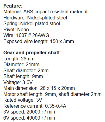

Mi serve un dispositivo molto piccolo che funga da intermittente per un motore elettrico a basso voltaggo (max 6 volt CC, di cui allego scheda tecnica), non c'è bisogno che siano regolabili i tempi acceso/spento, andrebbe benissimo per esempio 2-3 secondi acceso ed altrettanto spento., ma potrebbero essere tempi differenti
Tale dispositivo dovrebbe a sua volta assorbire pochi mAh: tutto quanto deve avere elettricità da pile o batterie: impossibile usare un alimentatore

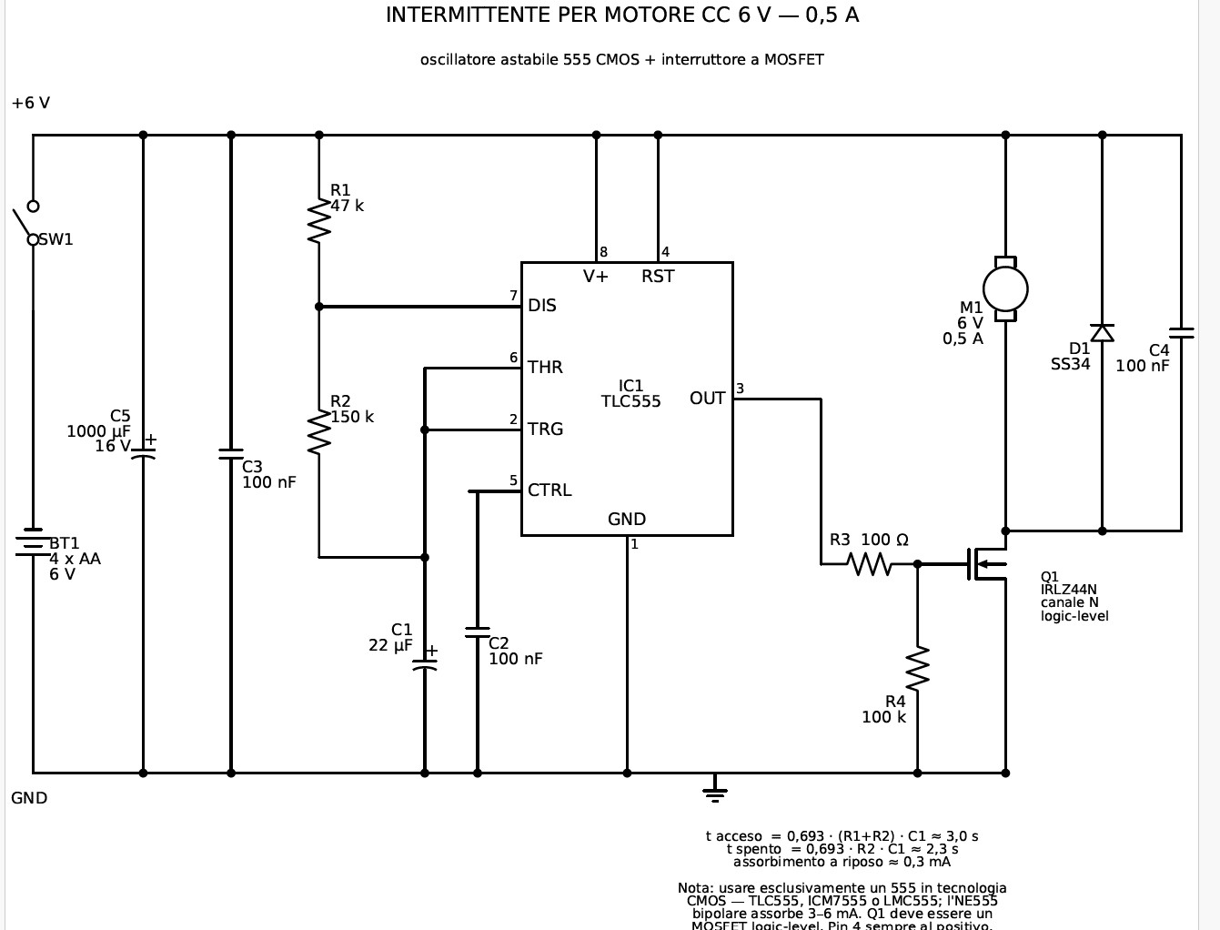

Ciao ALe37mar. Di solito io quelle cose le facevo utilizzando dei multivibratori basati su NE555. E' divertente e lo si può fare su basetta millefori a patto che si esegua un buon collegamento filare e funziona praticamente sempre.
Puoi alimentarlo con la stessa batteria ed il mosfet riesce a pilotare il tuo motorino.
Se non sai cosa voglia dire tutto quello che ho appena detto, magari ci può essere qualcuno vicino a te che ti può dare un mano.
Intanto io ti giro questo schema elettrico che penso potrebbe fare al caso tuo. Al massimo ho provato a darti un aiuto! :-)
Ciao buoni trucioli... oppure in questo caso buone saldature! :-)

Ciao! Sono riuscito a farmi fare il circuito, e funziona perfettamente! Grazie!
Adesso sono al lavoro per chiuderlo in un contenitore stagno e ho qualche problemino di volumi: se invece di un pacco di quattro stilo AA, ci mettessi una batteria quadrata 6 F 22 da 9 volt ricaricabile, secondo te verrebbe "retta" dal sistema? Oppure quattro AAA, sempre ricaricabili, ma non so quanto durerebbe la ricarica.
Ancora grazie e complimenti: il tuo circuito ha stupito professionisti che avevano fallito nell'impresa. :-)

Ciao, bene, sono contento che il circuito abbia fatto al caso tuo! :-)
Se il vincolo è l’ingombro, le AAA sono la scelta giusta e come autonomia direi che potresti avere circa 3 ore.
Se il vincolo è l’autonomia invece, restano le AA. La 9 V la lascerei perdere in entrambi i casi: è l’unica delle tre che non regge il carico.
