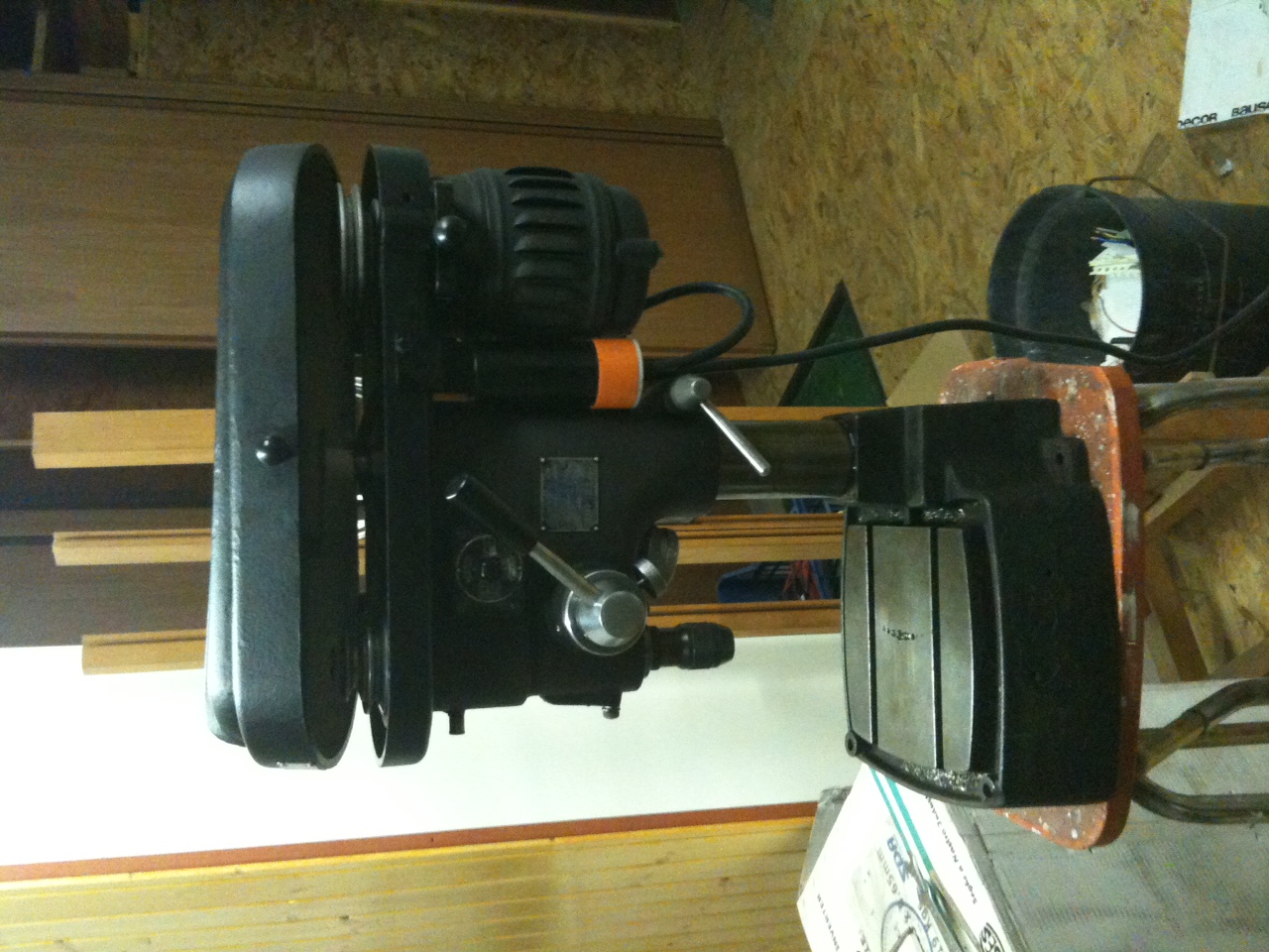

Ciao a tutti, ho deciso di postare questo momento di tristezza qui al bar, anche perchè non sapevo dove postarlo, ma desideravo condividere il mio stato d'animo, traboccante di bei ricordi e di melanconia per un amico che non c'è più. Luigi, un'artigiano che mi aprii le porte della sua officina quand'ero studente, desideroso di guadagnare qualche liretta per le sigarette e per la benzina della moto. Iniziai a lavorare "appeso a un trapano", ad una troncatrice, saldando cancelli. Una decina di anni di differenza che sono diventate nulla nel corso della vita, ci siamo piaciuti frequentati, condiviso momenti di gioia, aiutati, imparato io da lui, tanto, e lui da me ,un po' meno.
Se ne è andato, la solita malattia incurabile.
Mi ha lasciato, come suo ricordo, il primo trapano sensitivo sul quale ho messo le mani (circa 44 anni fa) già allora era stato acquistato da lui usato ! "Super Asso mod.6".

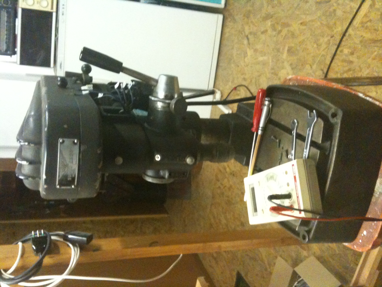

Mi è sembrato doveroso metterlo di nuovo in funzione, le difficoltà sono state: adattamento da 380 trifase a 220 monofase, fino qui abbastanza semplice. La parte più difficile è stata trovare l'inizio dei 3 avvolgimenti del motore, per poterli collegare in fase (6 fili liberi non collegati ad alcuna morsettiera !).
Se qualcuno fosse interessato a come fare ditemelo, sarò lieto di condividere.
Ciao Luigi, il tuo trapano continuerà a girare ancora per un po'.

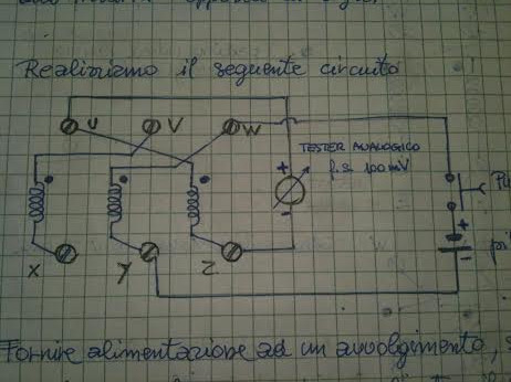

Primo problema: avete un motore trifase 380 - 220 V, questo lo desumete dalla piastrina (se c'è) ma da qualche parte bisogna pure partire. Un malnato meccanicomaniaco ha iniziato a scollegare il motore, tolto la piastrina con le indicazioni, e lasciato tutto scollegato.... Bel panorama eh..
Alla luce di questa situazione DOVETE, utilizzando intelligenza e pochi mezzi, scoprire qual'è l'inizio e la fine di ognuno dei 3 avvolgimenti che compongono il motore. Questo vi servirà a collegarli rispettando le fasi. (Altrimenti il motore non motoreggia).
Per prima cosa individueremo con un tester su ohmx1 quali sono i 2 capi per ogni bobina e li segneremo.
Adesso viene il bello per ogni coppia di fili corrispondente ad un avvolgimento dovremo scoprire l'inizio.
Munitevi della seguente strabiliante attrezzatura:
- Un po' di memoria per ricordare Lenz (non sto a spaccarvi i maroni anche perchè il tutto funziona anche se non ve lo ricordate !)
- Una pila da 1,5 volts, si deve essere carica
- Un pulsante, se non l'avete usate un filo volante
- Un tester rigorosamente analogico e realizzate il circuito in figura
In figura vedete che le bobine hanno un pallino, con il pallino si intende che da quella parte è l'inizio dell'avvolgimento. Se dalle prove non sarà così basterà invertire i fili tra loro.
Abbiamo assegnato delle lettere ai capi di ogni avvolgimento in questo modo:
1° avvolgimento --> V-X
2° avvolgimento --> W-Y
3° avvolgimento --> U-Z
Scegliamo, arbitrariamente un avvolgimento ad esempio W-Y.
Applichiamo tramite un pulsante in serie una tensione da 1,5 V cc, il positivo collegato a W e il negativo collegato a Y.
Scegliamo uno qualsiasi dei due avvolgimenti rimasti esempio U-Z ed applichiamo ad U il puntale positivo di un tester rigorosamente analogico f.s. 100mV cc. il puntale negativo andrà collegato a Z.
Quando premeremo il pulsante provocheremo una variazione di corrente sulla bobina collegata alla pila e contemporaneamente per induzione avremo la stessa variazione ma di segno opposto sulla bobina collegata al tester.
SE PREMENDO IL PULSANTE LA LANCETTA DEL TESTER SI MUOVERA' DA DESTRA A SINISTRA, la bobina sotto esame inizia dove il puntale POSITIVO del tester è collegato.
SE PREMENDO IL PULSANTE LA LANCETTA DEL TESTER SI MUOVERA' DA SINISTRA A DESTRA, la bobina sotto esame inizia dove il puntale NEGATIVO del tester è collegato.
Facile ..no.. ripetete la stessa operazione con l'avvolgimento V-X con le medesime modalità e considerazioni.
Arrivati al termine avremo individuato perfettamente il senso di avvolgimento dei 3 avvolgimenti. Il passo successivo sarà il loro collegamento in configurazione a TRIANGOLO.
Se vi interessa e vi è venuta l'acqualina in bocca preparo la prossima puntata.

Complimenti sei stato molto chiaro : proverò.
Ma il tester digitale non funziona ? Se la direzione della corrente è sbagliata dovrebbe segnare un dato negativo. Sono ignorante anche nei motori per cui avrò scritto una castroneria . Grazie , aspetto la 2° puntata

@ Piero40: lo strumento analogico si presta meglio di quello digitale per questa tipologia di misura. I fenomeno sotto osservazione è un transitorio, per cui si ha una deviazione della lancetta e il suo ritorno a zero, la deviazione sarà negativa quando premerai il pulsante e ritornerà velocementea zero. In queste condizioni usando uno strumento digitale vedresti un'accozzaglia di numeri che si inseguono e vanno a zero un po' difficili da interpretare.
