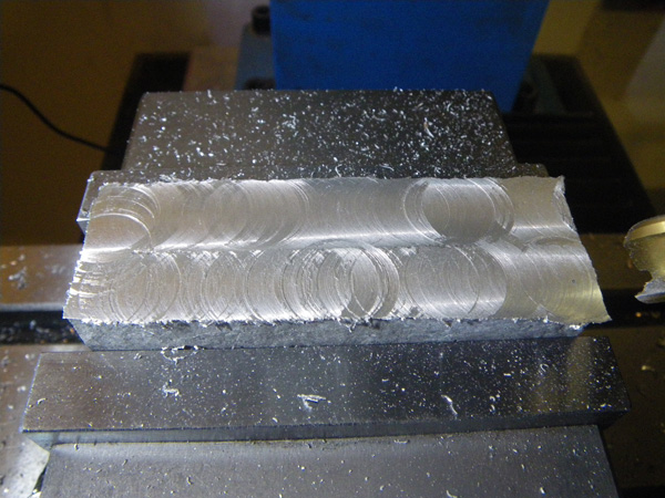

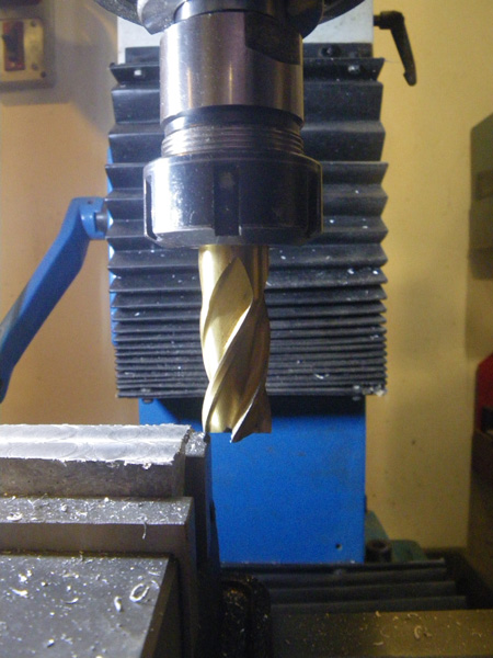

Comunque la domanda era: ho provato a fresare un pezzo di alluminio per squadrarlo, ho usato una fresa a candela a 4 denti diametro 20mm ma la finitura non è secondo mè accettabile, tra una passata el'altra si nota come una linea di demarcazione, come se ci fosse uno scalino anche se impercettibile. Forse c'è un modo di sovrapporre le passate?. Sembra come se la fresa flettesse, ma mi rifiuto di pensare che una fresa da 20mm si possa flettere. Quei pezzi che ho visto nelle tue mani sono fresati aspecchio. Qualche suggerimento su come ottenere una finitura accettabile?

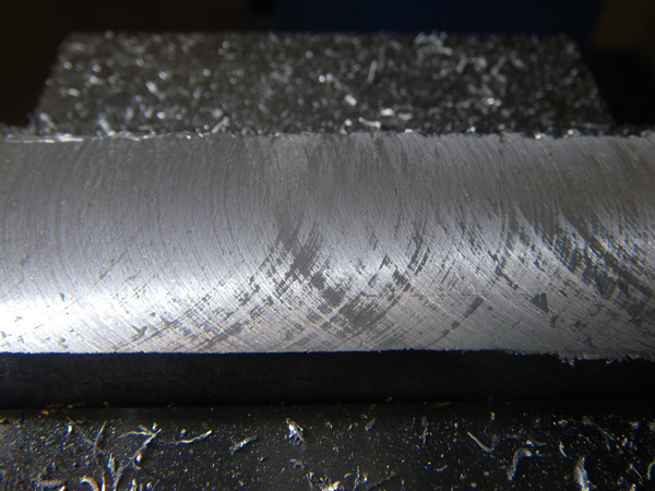

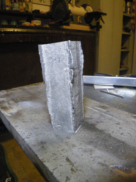

ho rimediato una macchina fotografica. La prova l'ho eseguita su di un pezzo di alluminio proveniente da una fusione (sto sperimentando la fusione dell'alluminio, mi sono costruito una fornace e fondo gli scarti di quelli che fanno finestre in alluminio). Premetto che tale alluminio fintanto chè non riuscirò a degassarlo rimane microporoso, è la presenza di bollicine di idrogeno che rimangono ntrappolate nella fusione. Quindi deduco che sia meno adatto ad ottenere buone finiture.
La fresatura l'ho eseguita con fresa a 4 dendi da 20mm, ma il risultato come si può vedere io lo ritengo pessimo.

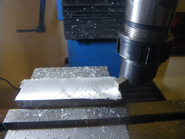

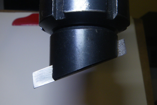

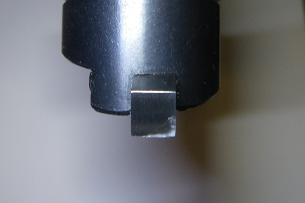

Ho provato con un fly cutter ed ecco il risultato

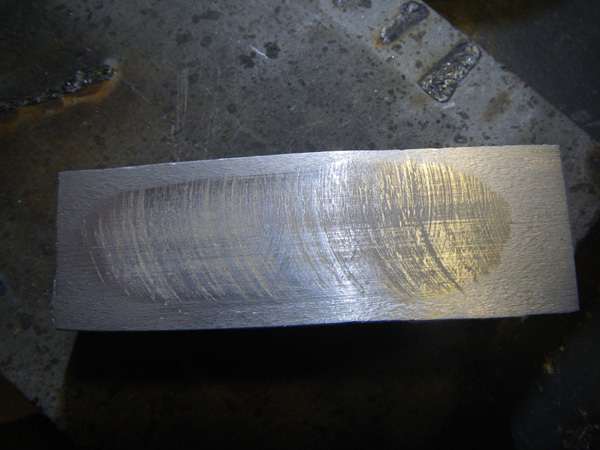

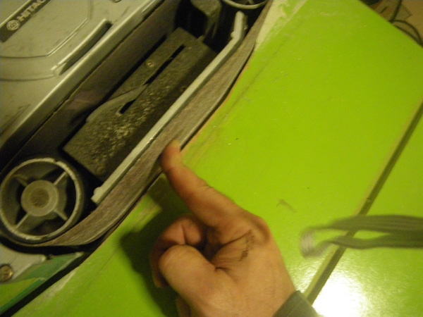

ho provato a dargli una passatina alla smerigliatrice a nastro. Questa è una vecchia smerigliatrice a mano che ho imbracato realizzando una specie di banco ma essendi il risultato come in foto
devo dedurre che la smerigliatrice ha una superfice molto flessibile, che quando si spinge il pezzo si deforma perdendo la planarità. Mi rifiuto di pensare che il fly cutte possa creare una superficie concava.

Per la finitura penso che sia davvero il materiale che stai usando. Molto probabilmente impasta molto la fresa! Le leghe di alluminio sono estremamente diverse l'una dall'altra. Prova ad usare molto alcool, una fresa più piccola e a farla girare più veloce. Ma specialmente usa alcool. La punta dell'utensile montato nel fly cutter non la vedo bene, ma non vorrei che non avesse l'angolo di spoglia inferiore e che strisciasse sul pezzo, per di più il profilo tagliente non mi convince molto, ma come ripeto, non lo vedo bene dalla foto.
La smerigliatrice probabilmente non è piana, come dici tu, comunque per far venire lucida una superficie, quella è la strada, in ultimo devi usare la ruota a stracci con la pasta abrasiva. L'unica cosa è che se non proteggi la superfice, si ricoprirà inevitabilmente di ossido.

sulla finitura non posso aiutarti molto , la fresatrice mi deve ancora arrivare , comunque penso che abbia ragione Rick , sembra che la fresa si impasti ; io come lubrificante quando tornisco l'alluminio uso il petrolio bianco e mi trovo benissimo , hai provato ?

mi vergogno a dirlo ma non ho usato nessun lubrificante.
Allora WD40, alcol denaturato, petrolio bianco, olio da taglio (io uso System TM242 della Arexons) quale il migliore per l'alluminio?
Il fly cutter effettivamente credo Rik abbia ragione non ha l'angolo di spoglio.

Per il Fly Cutter direi proprio che non ci siamo come affilatura. Manca l'angolo di spoglia inferiore. Dovresti dare anche un raggio di curvatura alla punta del tagliente. Così è normale che ti lasci tutte quelle scrisciate. Per di più l'utensile "tallona" così come è fatto. Penso che tu abbia scaricato il videocorso sull'affilatura. Fai i soliti angoli. Immagina di vedere un utensile per il tornio, solo che qui gira l'utensile e non il pezzo, ma le cose sono totalmente identiche.
