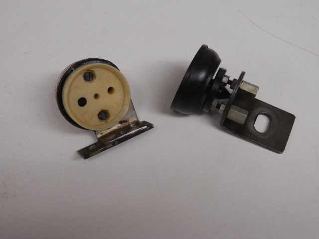

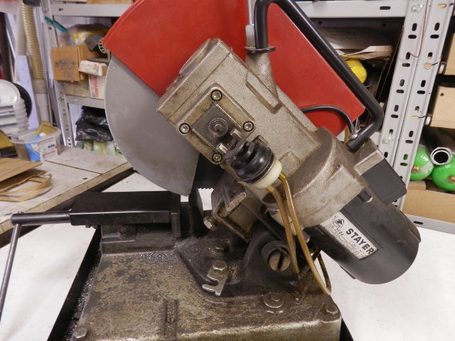

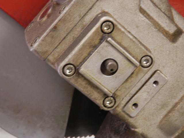

Buona Domenica,
come promesso ti posto alcune foto del marchingegno che realizzai non so quanto tempo fa: Nella prima la pompetta in loco, nella seconda le due parti componenti (il gruppo bianco contiene le valvole di aspirazione e scarico: un semplice foglio di gomma sagomato) e nella terza l'eccentrico della troncatrice.
Si tratta di un recupero della pompa si un vecchio aerosol con alcune modifiche per poter riutilizzare le parti originali della Stayer.
Saluti a tutti.
Giuseppe

Ciao Riccardo,
In effetti una pompa ad ingranaggi è sicuramente meglio e mi hai dato una buona idea perchè devo cambiare la parte ingomma che è invecchiata. Tuttavia poichè l'emulsione rancida non mi alletta continuerò con il CRC o il WD40 che non puzzano...
Saluti e buona Domenica
Giuseppe alias glob
