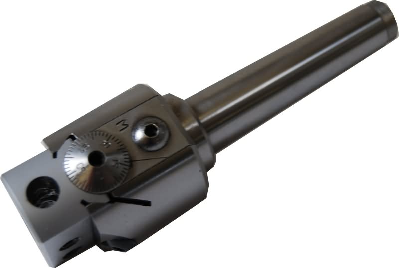

Ho fatto tesoro dei consigli che fino a qui mi avete, generosamente, elargito. Ho ricercato nei siti RDG tools, Archer, Chrono un bareno che potesse avere queste caratteristiche:
-Sposarsi con la mia fresa BF16
-Essere metrico
-Piccolo, sia come bareno che come diametro degli inserti.
L'ho trovato su Chrono, anche se non l'ho ancora ordinato.
New Soba 40mm Boring Head with 2 MT Shank
(Ref: 170060)
Another high Quality Boring Head from Soba
40mm Micro Boring head with graduated metric dial
2 Morse Taper Shank- Tapped 10mm
Accepts 8 mm Tools
Nel catalogo Chrono c'è ne era uno che avrebbe fatto al caso mio ma è "out of stock", un vero peccato poichè comprendeva il kit comleto, bareno + boring bar set.
Mi sono allora indirizzato verso lo stesso modello ma non in kit. Ve lo mostro in foto.
La parte più complicata è trovare una serie di "boring bar" aventi un diametro di 8 mm corrispondente all'alloggiamento del bareno. Ho provato ad usare San Google, senza risultato. Probabilmente sono io che non formulo correttamente la domanda.
Qualcuno mi può dare una "dritta"
Mentre aspetto vado a togliere la ruggine dal cancelletto in giardino :)
Grazie a tutti

Ok Mario, è come il mio ma ha il cono morse. Una vera seccatura perchè ti obbliga a smontare l'albero porta pinze che io ho perennemente montato, ad esempio. Però.. de gustibus...
C'è un vantaggio: il bareno ti "spunta" meno dal canotto della fresa, ma "l'essere pigro" che è in me, mi dice che preferisce la soluzione con l'albero da 10mm e il portafrese :-)
Per gli utensili barenatori.... ma fatti i tuoi utensili....(come direbbe la parodia di Crozza di un "simpatico" politico nostrano) funzionano meglio e te li fai come e meglio credi.

Ciao Mario,che strani sti inglesi vendono i barenatori e non gli inserti, ... ... aspettando il videocorso di Rick.
la butto lì A: te li costruisci tu oltrepiù che sai brasare con il cannello. ( OT Rick che accortezze si usano per le saldature delle placchette? )
B: compri quelli da 10 e li tornisci.

Io ho fatto così: ho preso una barra rettificata da 8 (provenienza ex stampante), ho fatto un foro centrale corrispondente al diametro del bareno che volevo usare (4 mm) ed un foro radiale in corrispondenza del grano che fissa i bareni originali: in pratica ho realizzato un riduzione. Ha funzionato egregiamente. I bareni da 10 non li toccherei...

Anche io ho la BF16 e sto considerandi l'acquisto di un bareno, tipo quello di Rick.
Controlla che il foro M10 per la vite trainante abbia un passo di 1.5 altrimenti sono guai, parlo per
esperienza personale.

Grazie, grazie a tutti per i consigli, alcuni sono arrivati purtroppo dopo l'acquisto. Spero che il passo sia da 1.5 altrimenti l'ho nel ....piede. Pensavo di andare liscio considerando che dichiarano un 2 mt tapped 10, speruma. Per i bareni aspetto che mi arrivi il bareno, per essere sicuri che iul diametro sia effettivamente da 8 (ho trovato su un altro sito, stesso modello, stesso codice prodotto un diametro di 6 mm). Poi mi affiderò sempre al buon cuore del forum per capire come molare la barretta di hss. E...la tribolazione continua.
@ marco: ho già provato a brasare delle placchette su dei supporti di ferro da utilizzarsi sul tornio (col castolin si brasano senza problemi) , ma il gioco non valeva la candela. E' stato solo un bell'esercizio. Potrei riprovarci per il bareno, ma quanto ho capito è più conveniente utilizzare una comune barretta hss tonda. Vedremo

credo che per l'affilatura valga sempre la regola dei 10° e 15°, in fondo Rick qui sopra scrive che è pur sempre una tornitura, in fondo questa volta a girare ... ... non le "scatole" ma l'utensile.
Il bareno in fondo si può identificare come un utensile per torniture interne, dico bene?

Assolutamente si. Rifatevi alla mia torretta per torniture interne. Bisogna fare attenzione all'angolo di spoglia inferiore che deve essere regolato in maniera che non possa tallonare il foro in lavorazione. Un profilo con raggio di punta ampio può produrre superfici ottime con facilità, specialmente per fori passanti. Per fori ciechi sceglieremo un inserto inclinato di circa 45°
Le regole sono sempre le stesse come ho già detto. Sentire bene cosa "dice" il tagliente in lavorazione :-)
