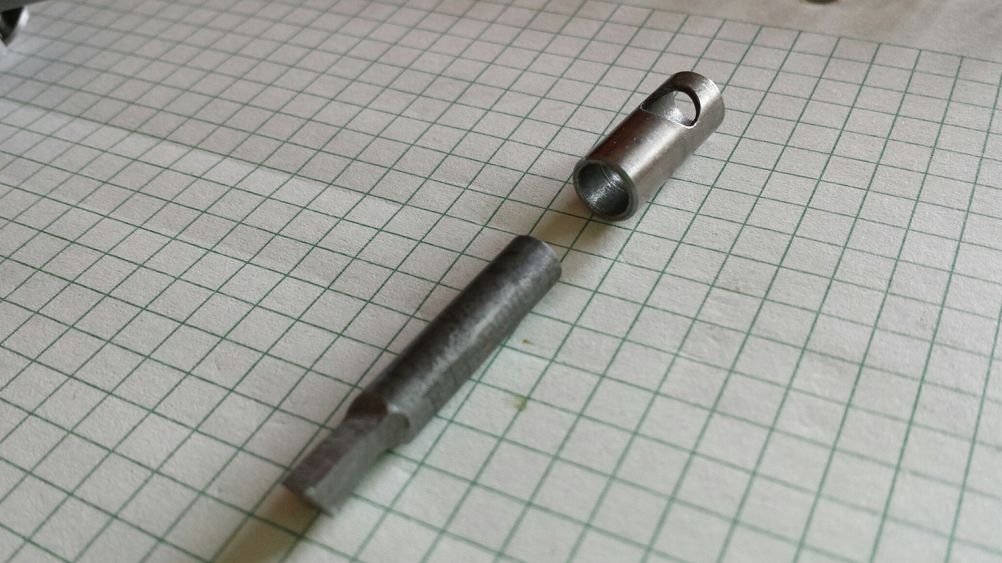

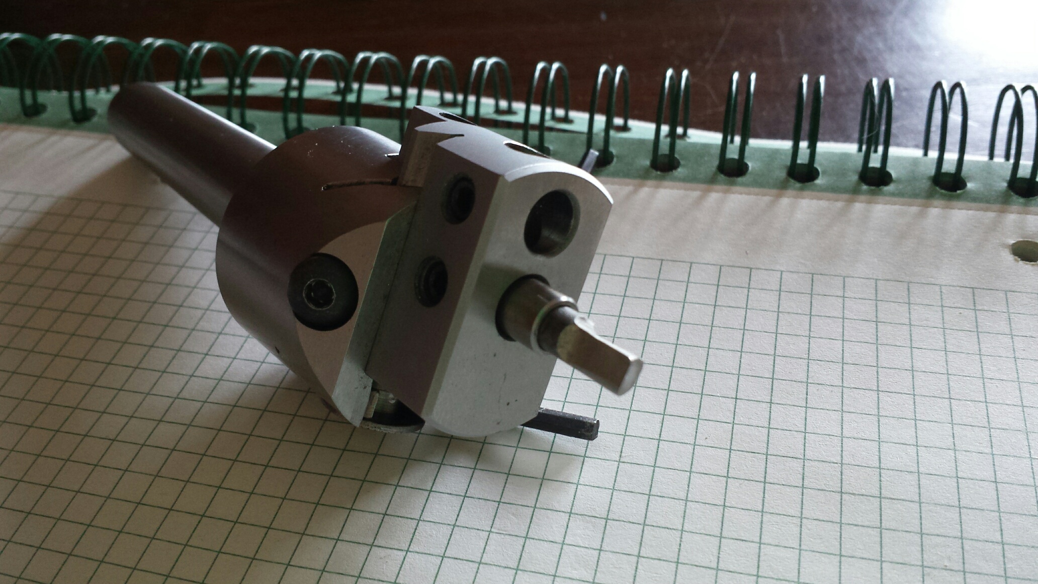

Oggi è arrivato da Chronos, ho provato a montarlo per verificarne la sua compatibilità con la barra di trazione della BF16. E' lui, il matrimonio è riuscito :) .
Il foro per l'utensile da taglio è da 8 mm, purtroppo avevo uno spezzone di tondo hss da 6 mm, ma.... ho utilizzato il consiglio di Glob, che ringrazio publicamente, lo potete vedere tradotto in pratica in foto 1.
Ho molato l'utensile seguendo un po' l'istinto e un po' il videocorso sull'affilatura adattandolo alla situazione.
Mi sembra che lo scopo sia raggiunto. Fino qui tutto bene ma ho ancora un po' di "nebbia" da diradare e cioè:
- La regolazione del disassamento del bareno ha una scala da 0 a 60, a quale unità di misura si riferisce. Ad ogni tacca corrispondono 0,15 mm ?
- Come si fa a trovare lo zero del bareno, esistono dei sistemi pratici ?

Cosa intendi per "zero del bareno"?
Se devi riprendere un foro ti devi portare con l'asse della fresatrice, sul centro del foro. Puoi usare diverse tecniche. Una molto comoda è quella che faccio vedere spesso nei miei VideCorsi, mediante l'uso del centratore bidimensionale a comparatore. Altrimenti con un "tastatore" e qualche..."carpiarura" o con uno specchietto :-)

Ciao Mario, quello che ho io ha una scala dove ogni tacca corrisponde a 0,01 mm, il bareno serve per alesare con precisione centesimale boccole o fori passanti e non, ecc. ecc.
se la regolazione fosse di 0,15 sarebbe decimale, tutto questo in ogni caso si può verificare con il comparatore. per lo zero pezzo credo arrivando ad appoggiare l' utensile sul bordo del foro che dobbiamo alesare.

...e non farne eh eh ... conviene controllare la lavorazione (diametro del foro) piuttosto che fidarsi di linee che manco si vedono. Ti danno un'idea ma se non vuoi sbagliare la lavorazione conviene appunto verificare ad ogni passata quando stai per arrivare alla quota richiesta :-)

Intendevo proprio questo, come si riprende il centro di un foro. Ho visto su un tuo videocorso l'uso del centratore bidimensionale a comparatore (che non fa ancora parte della mia dotazione) e mi sono chiesto se non esistono delle 'furbate' frutto di anni di esperienza, per fare la medesima cosa con meno fatica.
L'altra domanda riguardava le tacche riportate sul bareno, che dovrebbe essere uguale al tuo, i numeri 0-15-30-45-60 incisi al di sopra delle tacche a che cosa si riferiscono ?

ok, credo di aver risposto nei post precedenti. Se non hai il centratore puoi usare il tastatore con alcuni movimenti carpiati, come ho detto prima :-) e per le tacche idem... il mio consiglio è di fregarsene abbastanza eh eh ..

Se te la senti, svita completamente la vite conduttrice del bareno, prendi un buon conta filetti e vedi che passo ha la vite madre. A questo punto fai:
60 : passo letto, ottieni così l'avanzamento per tacca; l'avanzamento per giro è il passo che hai letto precedentemente.
Se il passo è quello inglese dovrai fare un po' di conversioni: esempio : W3/8 = 3x2,54:8=0,9525 mm. (2,54 sono i mm. corrispondenti ad 1 pollice.
Spero di essere stato chiaro.
Saluti a tutti da glob.
