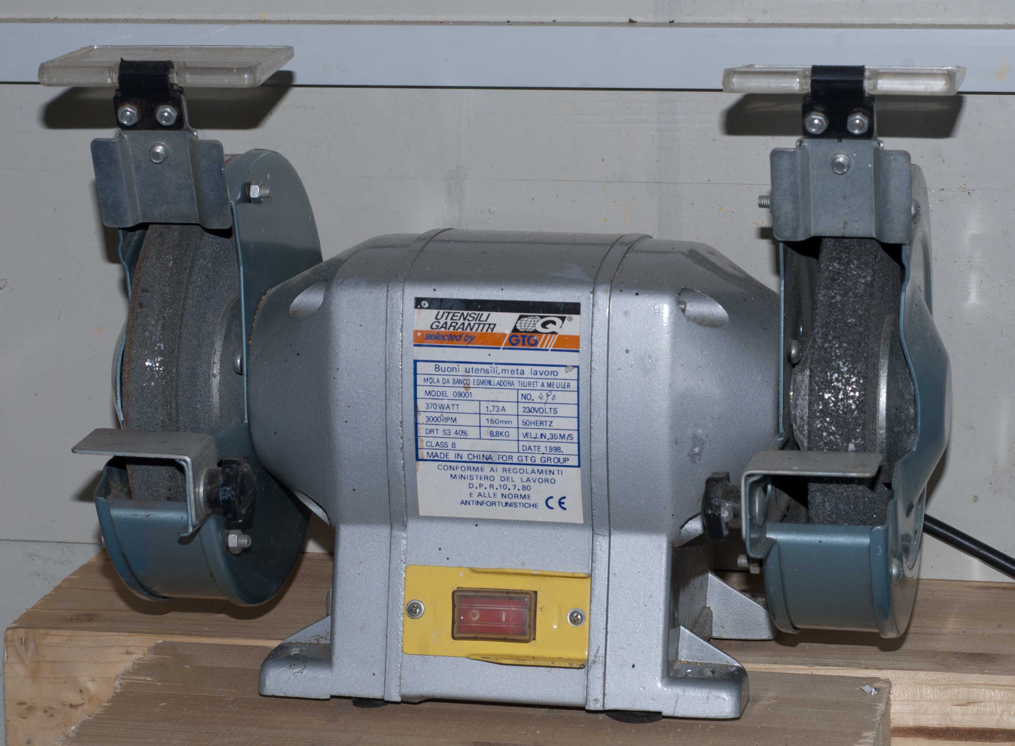

ciao rick questa è la mia mola , non è molto professionale , ma gira bene , ora devo sperimentare come funziona con le barrette HSS ;
cosa ne pensi ?
naturalmente devo farci la dima per affilare : ho in mente una variante della tua versione , devo fare il progetto e poi la faccio !
avevo pensato anche all'eventualità di cambiare le mole...aspetto consigli
grazie

Credo che vada benissimo, non so che potenza ha ma va bene. Di qui vedo che le mole sono 'vetrificate' quindi la prima cosa è usare un buon ravviva mole a diamante e farle ritornare in ottime condizioni.

mi fa piacere ! come potenza ha 370 W , penso che bastino ; in questi giorni vado a cercare un ravvivamole e poi inizio a lavorare !

Ok, dotala di un contenitore fisso per l'acqua di raffreddamento; importantissimo da avere vicino alla mola. Poi io toglierei subito le plastiche di protezione, dato che dobbiamo indossare SEMPRE occhiali protettivi nelle lavorazioni. In fine la doterei di uno o due supportini regolabili tipo quello del videocorso, eliminando le due piastrine in dotazione :-)

per l'acqua sto preparando un bicchierino apposito da mettere a prtata di mano ;
le plastiche di protezione non servono a un tubo , tanto di occhiali protettivi ne ho 3 paia ! gli occhiali protettivi sono IMPORTANTISSIMI ( te lo dice uno che se ne intende ) ed è sconcertante vedere sul web filmati di gente che non li usa !!!
le piastrine in dotazione le ho già tolte perchè al loro posto voglio mettere dei supporti regolabili : ho in mente un progetto ......lo sto preparando e poi lo metto sul forum , vedrai che ti piace !

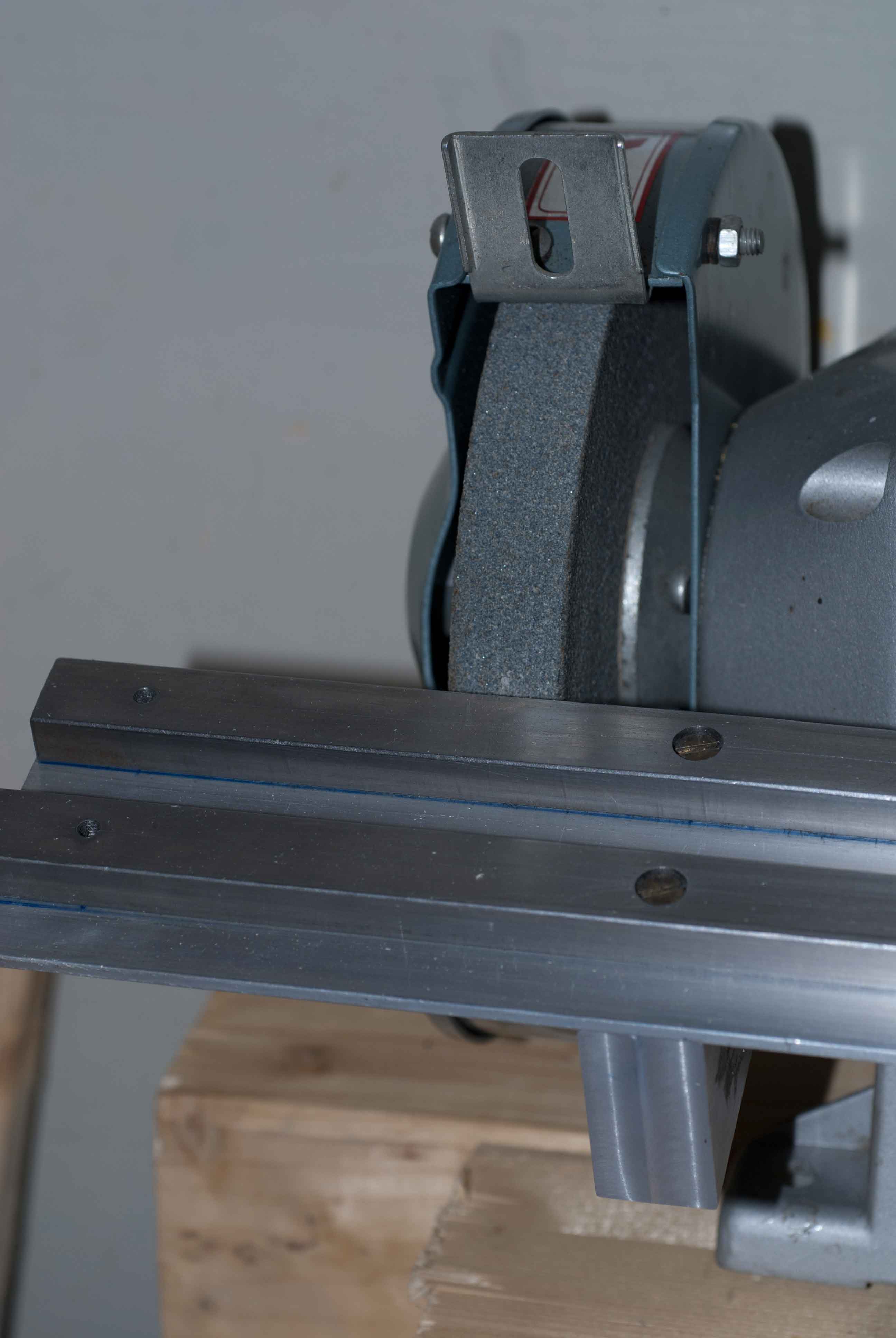

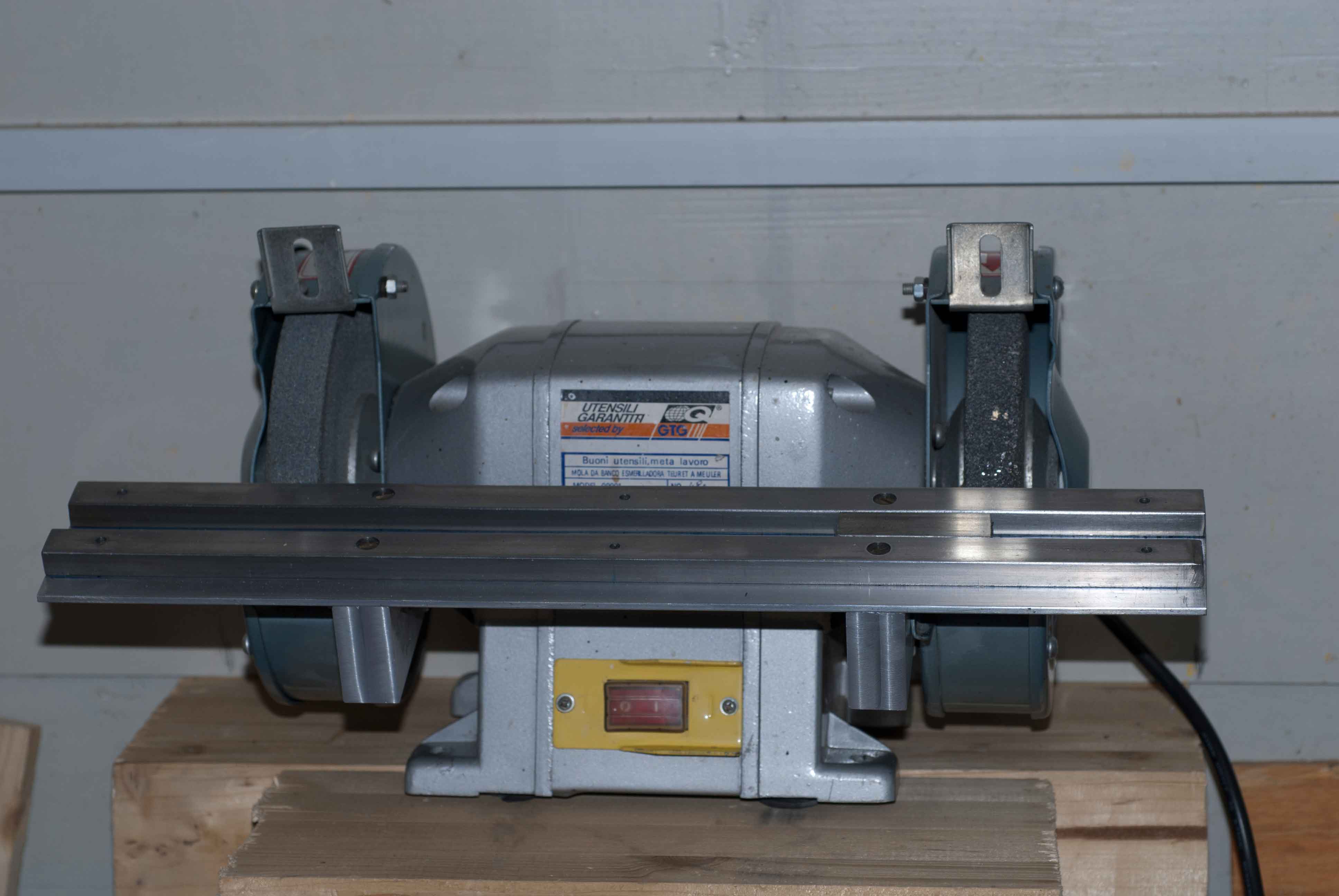

ecco la base su cui scorre la dima per regolare l'angolo di molatura dell'utensile : è molto robusta e ho pensato di farla tutta unita in modo da poter usare semplicemente entrambe le pietre della mola a seconda del lavoro che si deve fare , basta far scorrere l'utensile lungo i binari....
tra i 2 binari scorrerà la dima vera e propria con cui si può variare l'angolo ;
tutta la base è provvisoriamente montata sui suppori originali della mola ma non funziona in questo modo , devo costruire un supporo apposito che mantenga i binari alla giusta altezza , cioè all'altezza del centro dei dischi , in questo modo la regolazione degli angoli sarà precisa ;
quel pezzetto di barretta che si vede nei binari è un simulacro della dima
ecco le prime immagini
