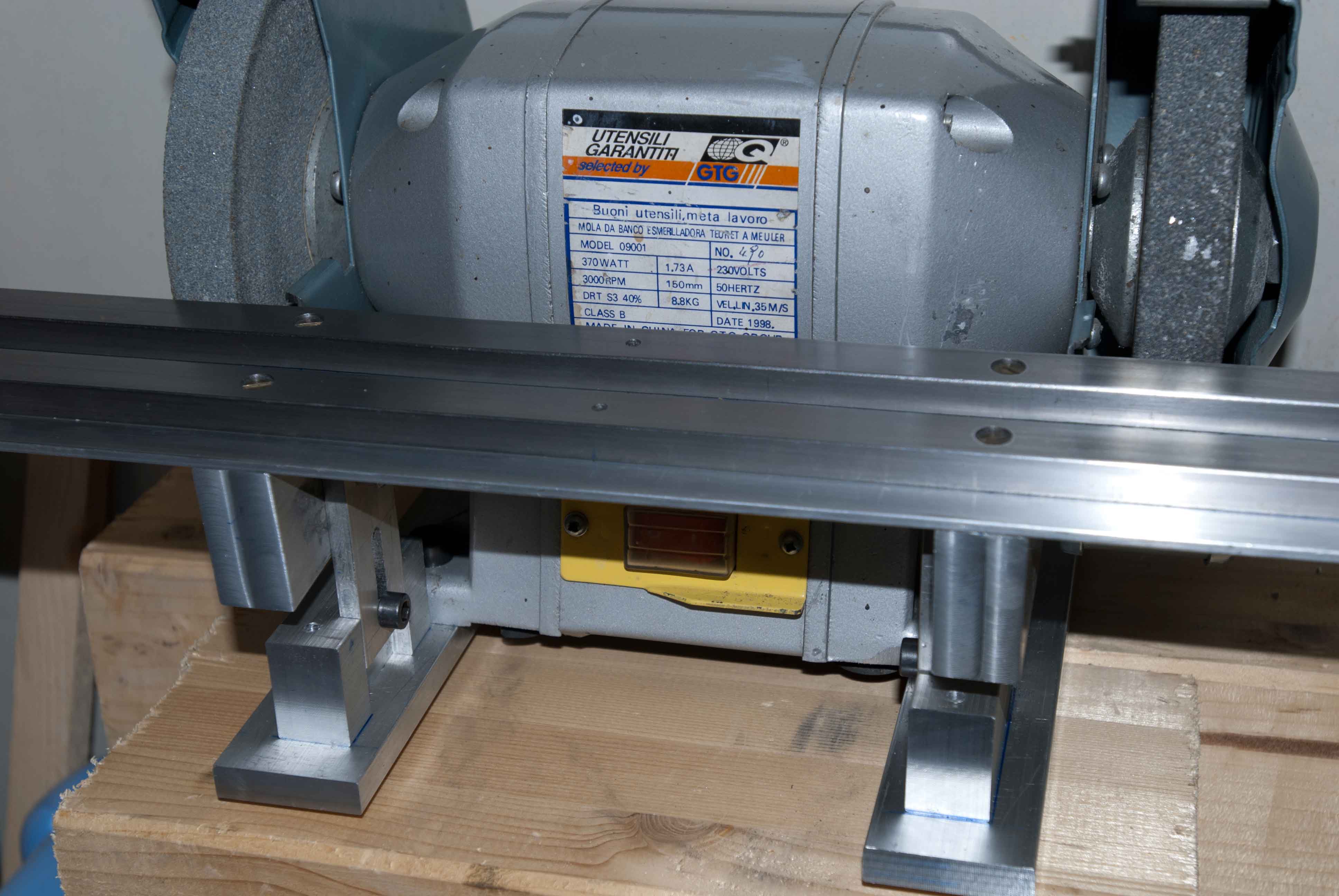

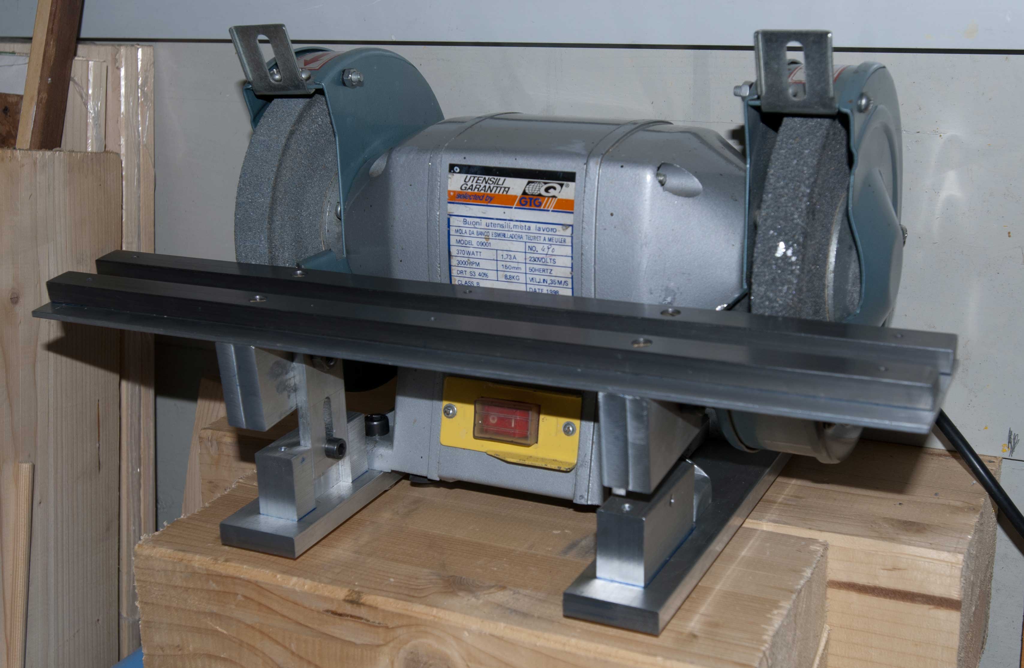

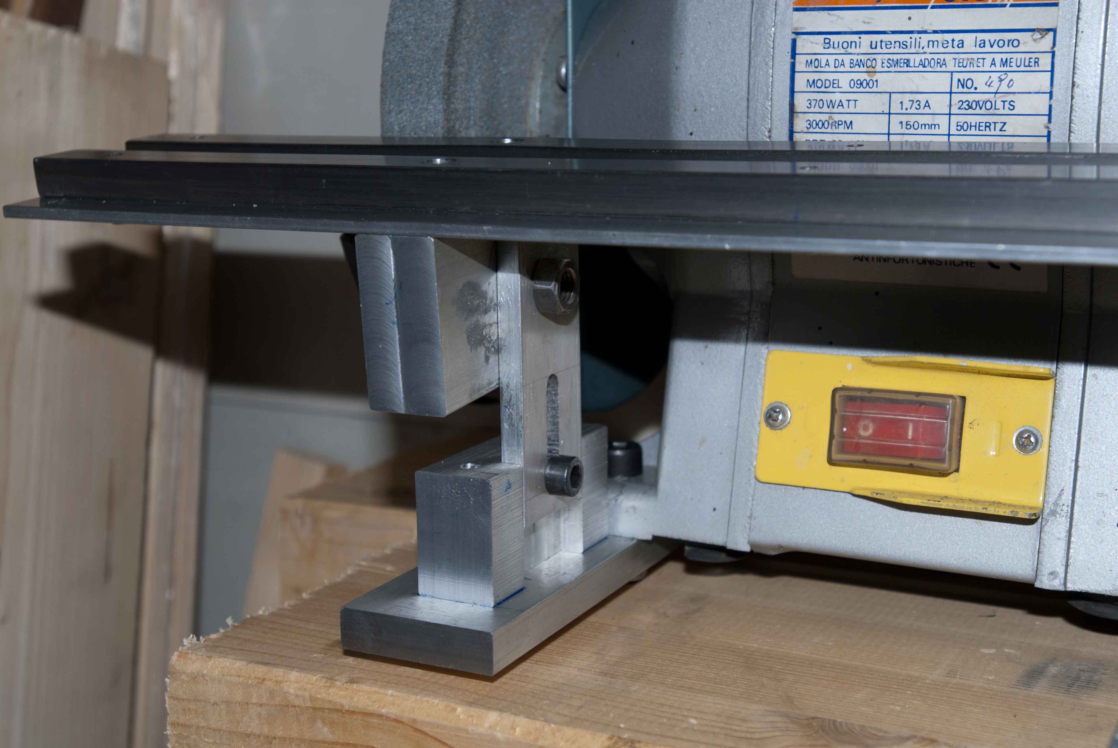

ecco ulteriori sviluppi !
in queste immagini si vede il supporto principale montato e fissato saldamente alla mola : il supporto può essere orientato facilmente in modo da variare l'angolo verticale , inoltre come si vede dalla foto 2 può essere regolato in altezza per mentenere sempre l'asse in linea con l'asse delle ruote della mola ;
nei binari principali del supporto scorre la DIMA che regge l'utensile da molare

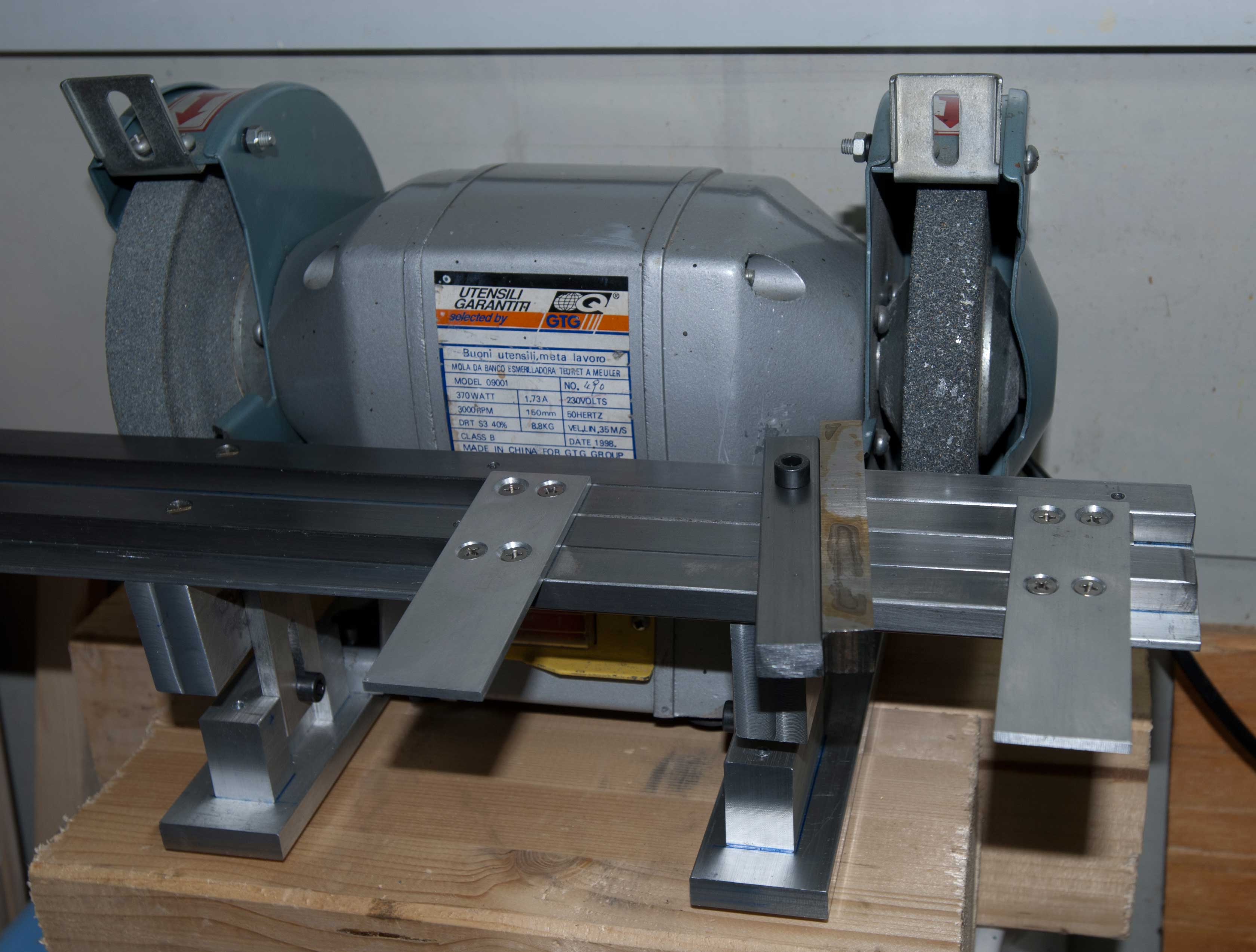

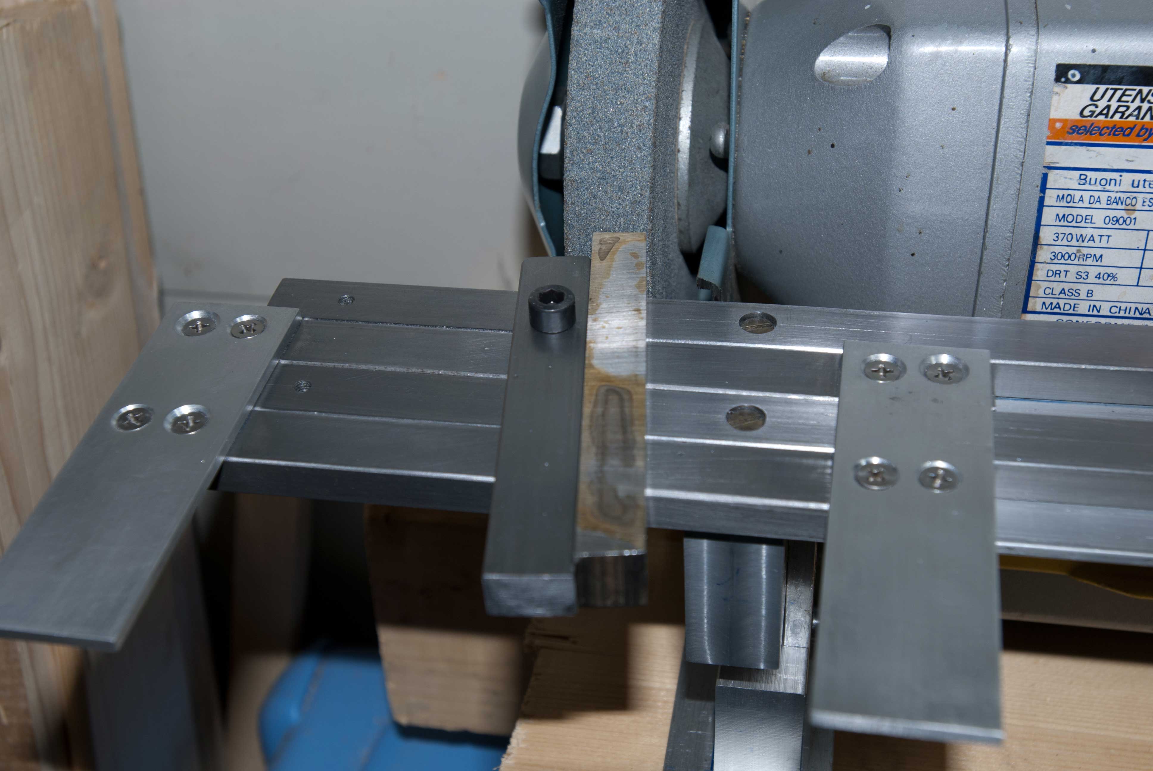

ecco ora la DIMA inserita nei binari :
la dima ha 2 ulteriori guide che si incastrano nei binari e che possono scorrere per tutta la lunghezza del supporto , in questo modo posso passare direttamente da una ruota all'altra senza staccare l'utensile ;
in mezzo alla dima c'è la barretta che permette la regolazione dell'angolo orizzontale e che viene fermata con una brugola M6 ;
nella foto ho messo pure una barretta HSS da 12x12
ora devo collaudare il tutto con una barretta di prova !
il progetto è aperto a ulteriori modifiche e miglioramenti.....la parte inferiore della dima è "incompiuta".....dovrei inserirci un goniometro.....un po' per volta
