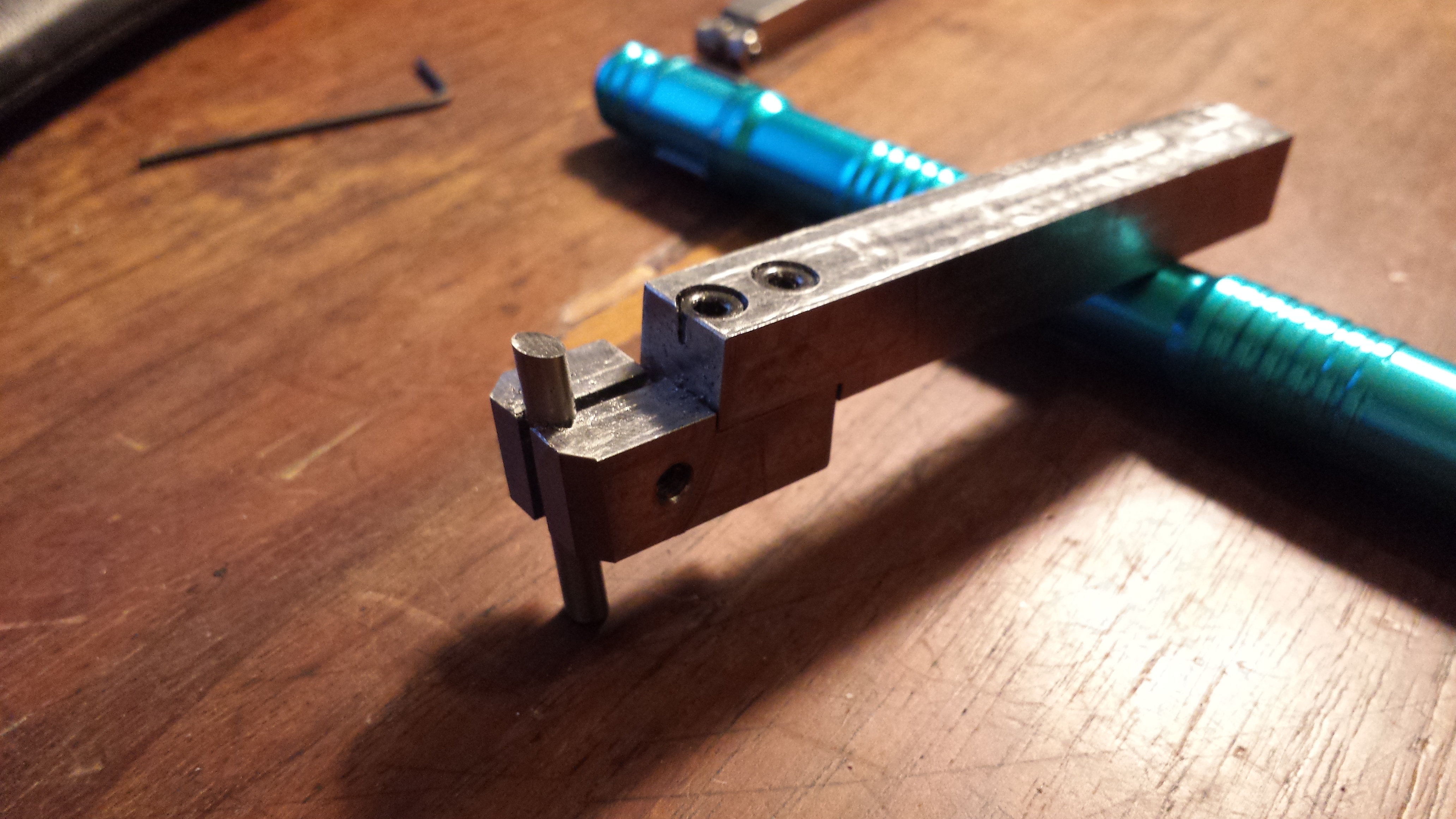

Post Re: Consiglio su realizzazione portautensili tangenziale
il: April 21, 2014, 01:44
beh, comunque, eccolo qua, il risultato dei miei sforzi. Non posso collaudarlo finché non riuscirò a reperire una barretta HSS 4x4, che i rivenditori della mia zona non hanno...
il: April 21, 2014, 08:48
Bello,bravo, si vede che è materiale 'nobile' e non il solito ' ferraccio '. Speriamo che il fissaggio delle due parti con le brugole non diano problemi.

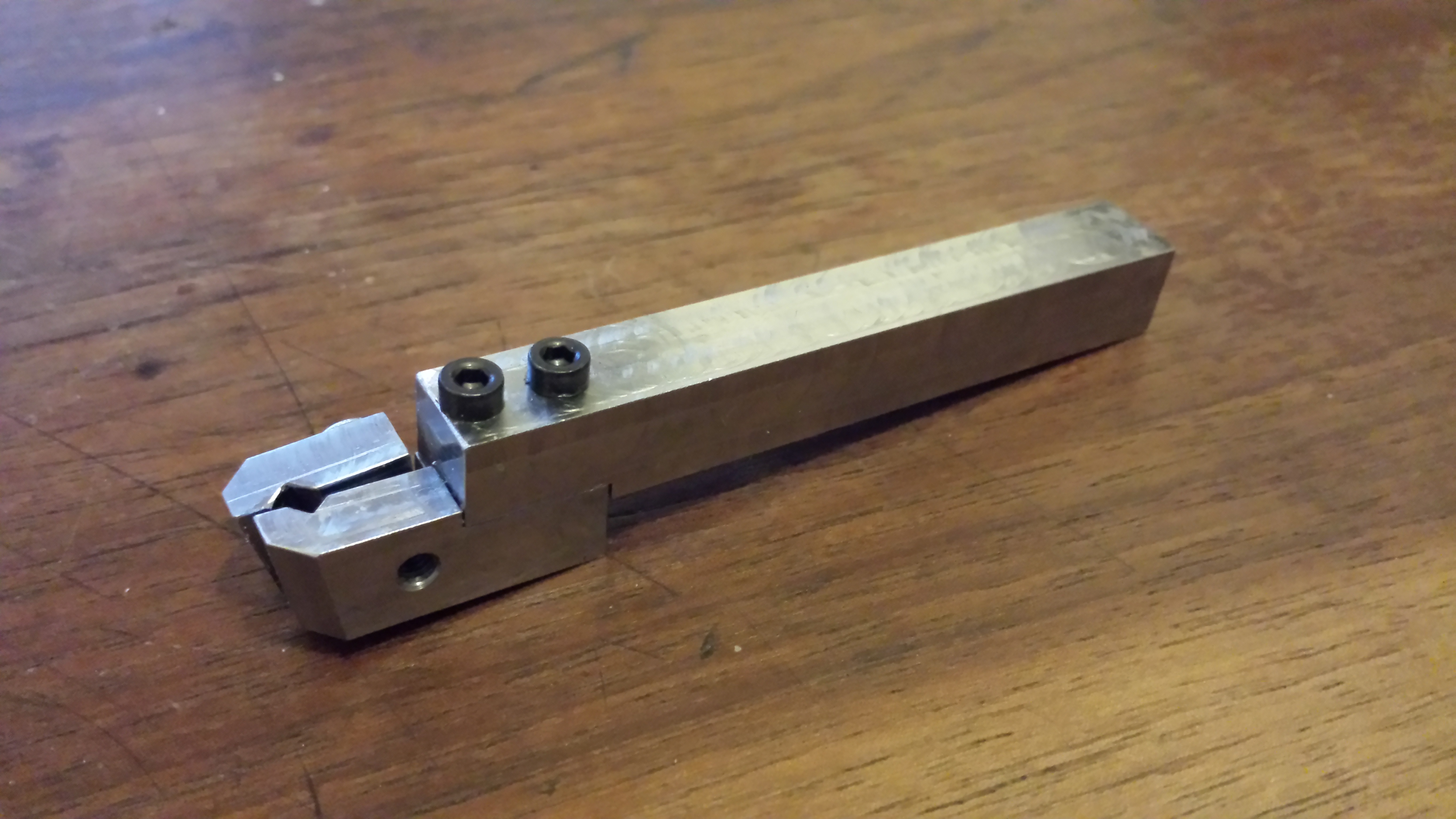

il: May 7, 2014, 17:18
Ho finalmente provato il portautensili tangenziale, anche se solo con uno spezzone di barretta tonda da 4 mm, in quanto la barretta quadra di quelle dimensioni dalle mie parti apparentemente è introvabile. Comunque funziona a meraviglia, restituisce su tutti i materiali una finitura eccellente e risulta effettivamente in grado di lavorare anche con profondità di passata veramente ridottissime. Inoltre il sistema di fissaggio a mezzo brugole funziona benissimo.
il: May 7, 2014, 18:39
Benvenuto nel club dei felici utilizzatori del portautensili tangenziale :-)
Ottima realizzazione. Le barrette da 4x4 le trovi per esempio da http://www.sapuppo.it e costano circa 6 euro e sono piuttosto lunghe.
