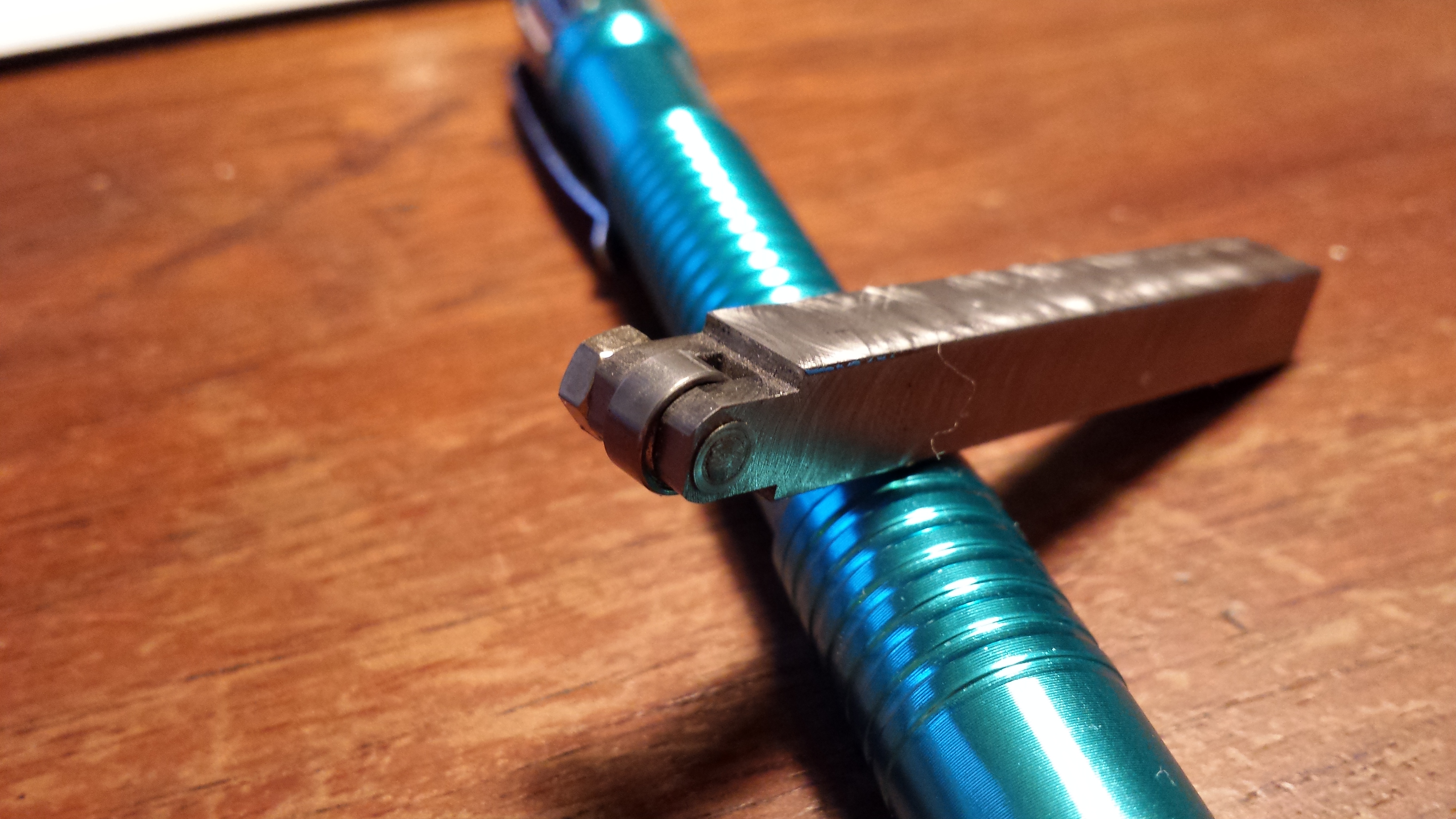

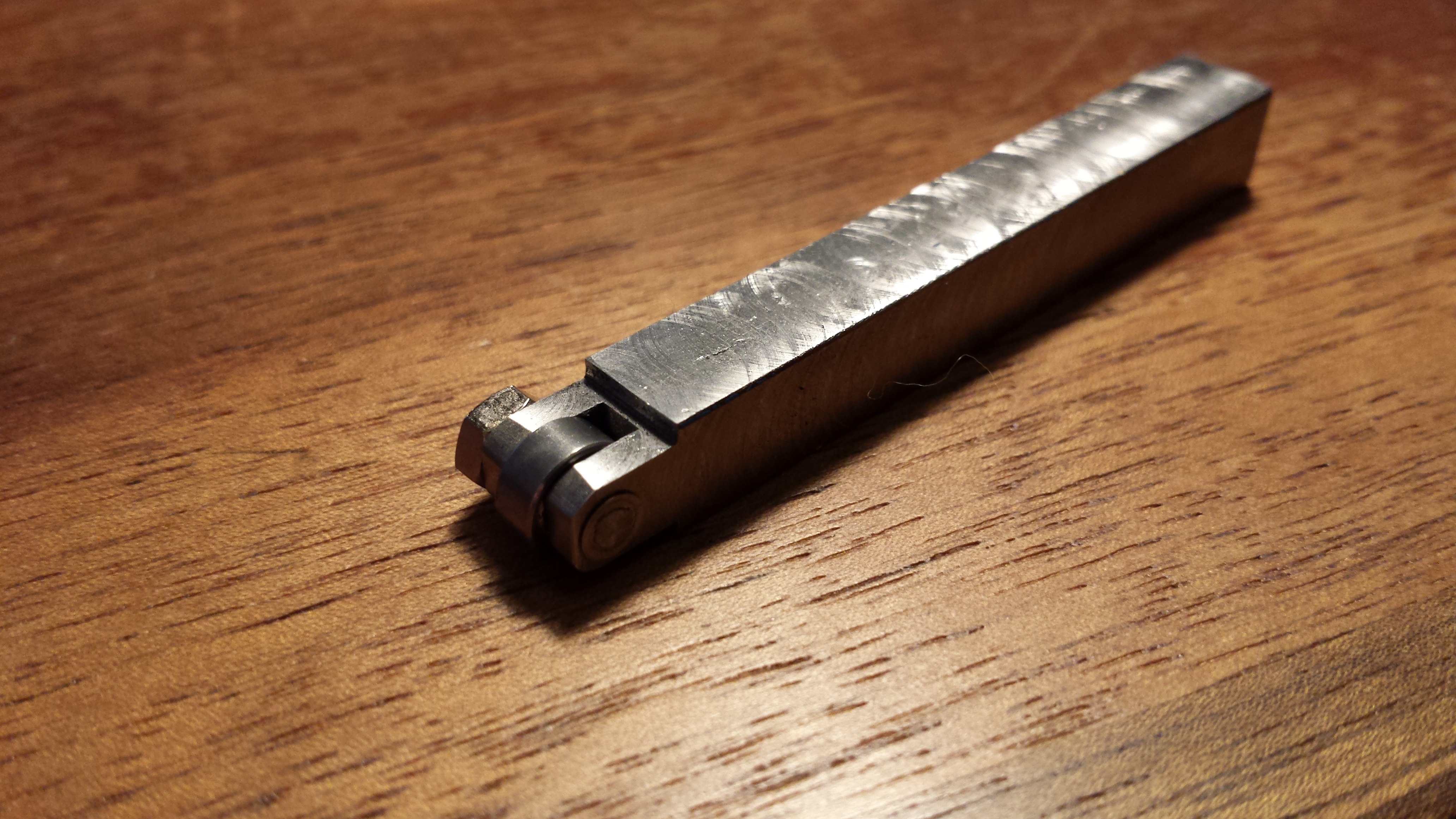

Finalmente la montagna ha, come si suol dire, partorito il topolino. Ecco l'accessorio per la centratura da me realizzato.
Ho fatto qualche prova e ho constatato che, effettivamente, si riesce ad ottenere una centratura molto migliore del
pezzo, anche se la perfezione non è di questo mondo. Grazie per la dritta!
Stefano

il: May 7, 2014, 17:25
Inoltre, per il serraggio corretto di pezzi sottili è effettivamente miracoloso....
