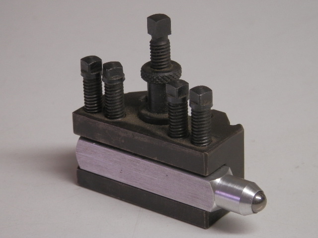

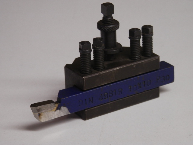

Vi posto alcune immagini di attrezzeti che ho realizzato:
la prima foto è una variante di un attrezzetto di Rick per mettere in squadra dischi sottili: non avevo il cuscinetto e ho rimediato con una sfera di6 mm. di diametro, nella seconda ho modificato un troncatore da 4 mm. (troppo grande) e ho creato un doppio smussatore utile quando ci si deve avvicinare molto al mandrino del tornio

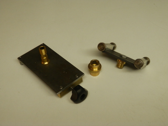

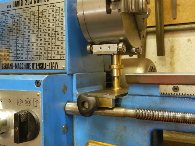

le tre foto che seguono mostrano un attrezzo che uso quando devo cambiare il mandrino del mio tornio: mi permette di averlo alla giusta altezza senza troppi sforzi.
Per oggi basta, altre foto di altri attrezzi la prossima volta.

Ciao Giuseppe, belle realizzazioni, sveli a me e credo anche ad altri come hai realizzato il centratore con la sfera e un altra curiosità come funziona il centratore per il mandrino.
Post Re: attrezzature per tornio
il: May 8, 2014, 18:49
Ciao Marco, ciao truciolatori,
Il centratore a sfera funziona come la punta di una penna a sfera: ho usato uno spezzone di quadrello di alluminio 10x10, lo ho tornito in cima per circa 2cm. . Quindi ho provveduto a forarlo di testa: avevo una sfera da 6 (di bicicletta) quindi ho usato una punta da 6,1 mm., profondità del foro 3,2mm. Sempre nello stesso foro ho usato una punta da 2 per ricavare una piccola nicchia per il lubrificante, quindi ho fatto il cono terminale e, messa la sfera, con la lama di un cacciavite ho fatto 4 piccole tacche per evitarne la fuoriuscita permettendo alla sfera di ruotare liberamente. La sfera fa le funzioni del cuscinetto che ha usato Rick. Funziona molto bene.
L'altro attrezzo lo definirei "piano di appoggio regolabile". E' composto da tre parti: una base che posso bloccare sul tornio, una torretta in ottone allungabile (basta svitare il blocco centrale) ed una base dotata di ruotine (cuscinetti recuperati dal piano scorrevole di una vecchia fotocopiatrice). L'uso è semplice: monto l'attrezzo sotto al mandrino da cambiare, allungo la torretta fin tanto che i cuscinetti toccano il mandrino (vedi terza foto), svito il mandrino ( che è libero di girare) dal naso del tornio e, cosa importante, non mi casca giù sulle mani!...
Poi prendo il mandrino a quattro griffe, regolo nuovamente l'altezza e lo avvito sul naso del tornio: il peso lo regge la piattaforma non io!...

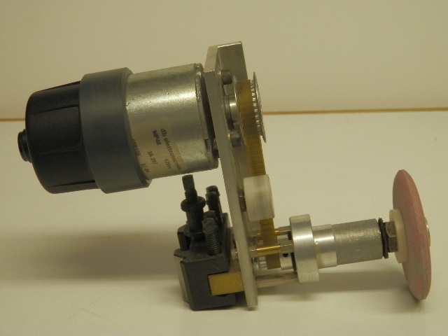

Salve atutti,

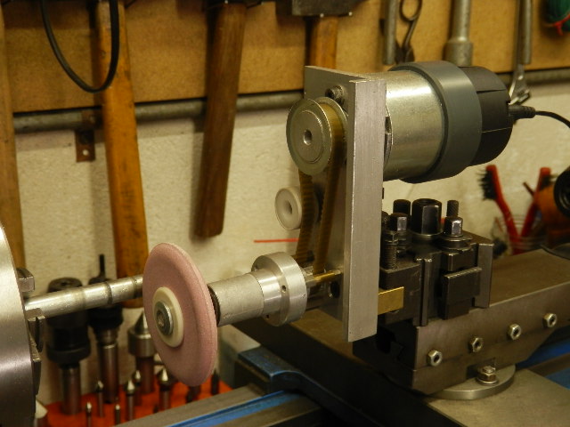

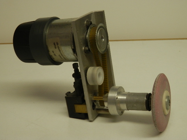

Leggendo gli ultimi post ho visto che si parlava di una rettificatrice per tornio: mi sono ricordato che tempo addietro me ne ero fatta una: è un prototipo ma penso che l'idea possa interessare, ètutto materiale di recupero: il motorino, l'albero coi cuscinetti, la stessa mola: cè diun affila coltelli.
Posto alcune foto che possono dare il senso meglio di tante parole.
Giuseppe

il: May 12, 2014, 13:10
Che tornio super il ceriani, complimenti. Inoltre prodotto 100% italiano! (costa un pochino ma credo li valga tutti) E vivi complimenti per la realizzazione.
