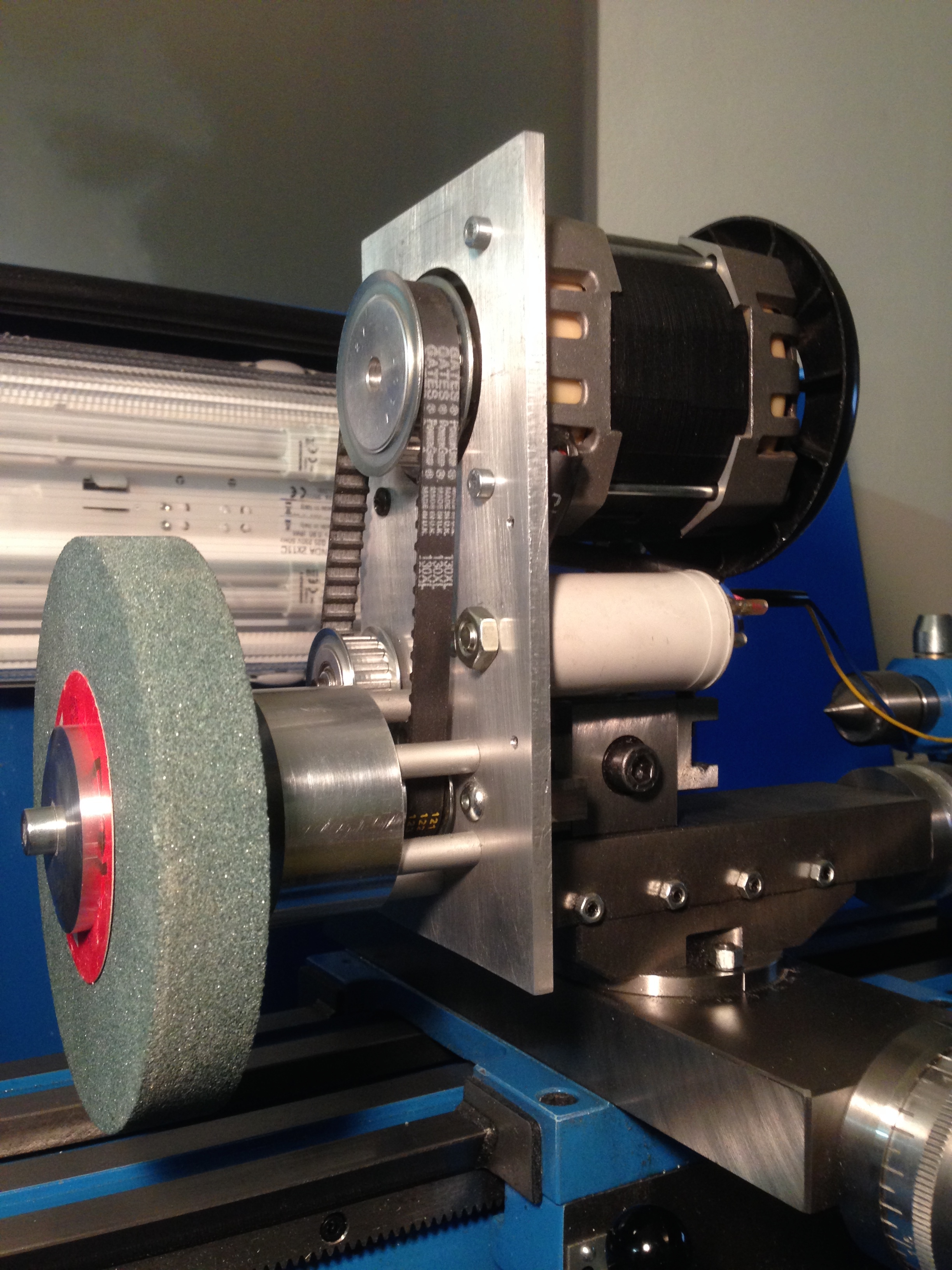

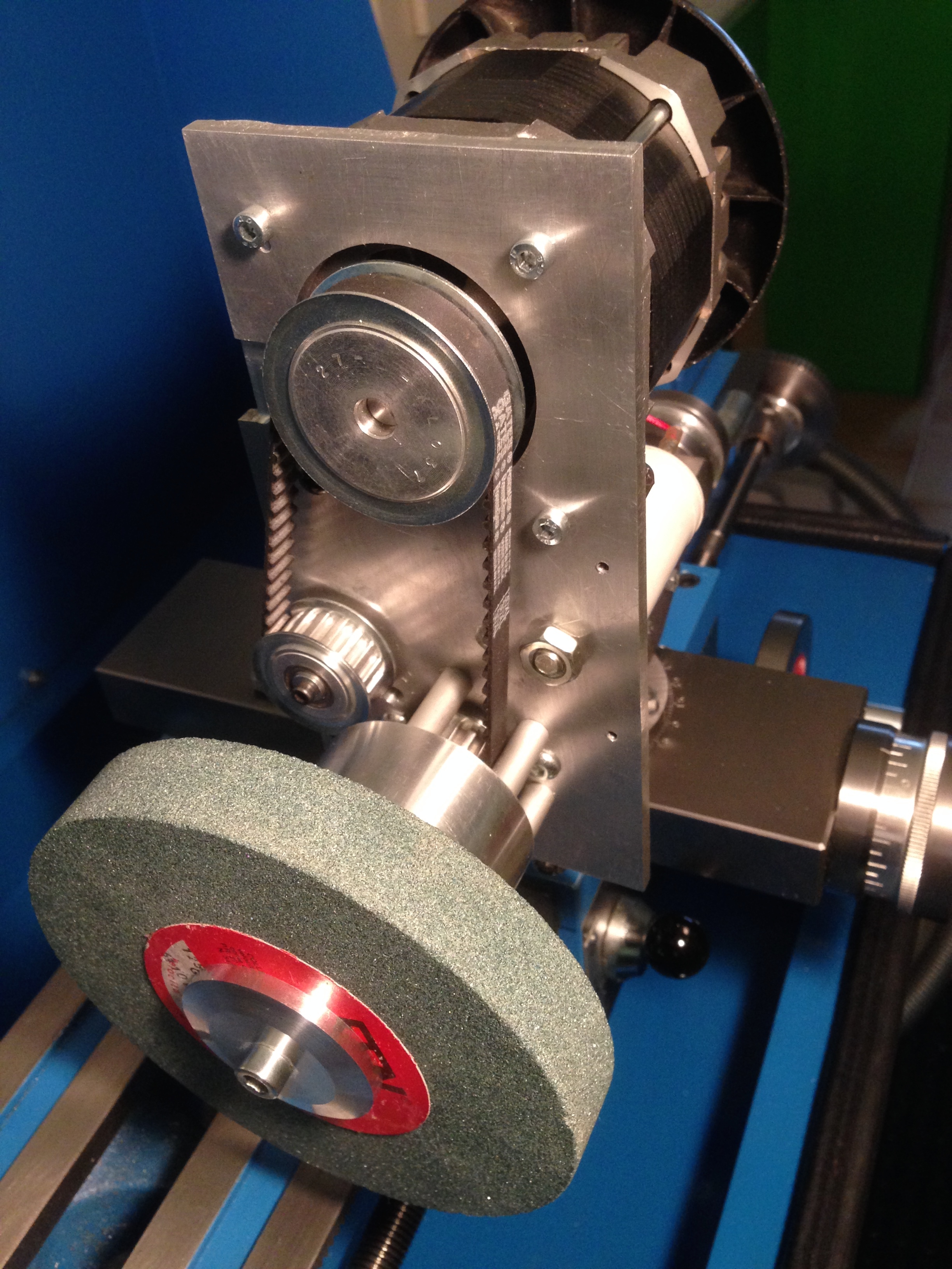

Ad ogni modo oggi sono super contento perché finalmente mi è arrivata la fresatrice nuova e a prima vista sembra che il rapporto qualità prezzo sia ottimo (però comprata in Germania).
Qui sotto si può vedere la mia rettificatrice ricavata interamente da materiale recuperato da una fotocopiatrice abbastanza grossa rottamata.

Ciao Fede,
ottimo lavoro, però alcune domande: che potenza ha il motore? io nella mia rettifica lo sto cambiando perché troppo debole (era un prototipo), la domanda scaturisce dal fatto che se il motore non ha la potenza sufficiente appena accosti la mola al pezzo da rettificare questa si ferma; poi: hai rettificato la mola con un ravviva mole? Quest'ultima deve girare perfettamente centrata. Per rettificare la mola ti conviene costruirti un appoggio in modo da avvicinare il ravviva mole molto dolcemente e senza vibrazioni.

Ottima realizzazione Fede.
Una precauzione importante è quella di coprire sempre la guide del tornio con stracci quando si usa questo accessorio. La polvere può danneggiare gravemente il tornio.
Il motore sembra ben dimensionato :-)
Grazie della condivisione di questo tuo ottimo lavoro.

il: May 21, 2014, 19:34
Potresti anche creare un supporto per il tubo di un aspiratore da fissare sotto la mola. Così sono fatte le rettifiche a secco, con l'aspirazione...

Eccomi
Il motore è un 4 poli (1400 rpm) 400 Watt di potenza, la pietra gira a 2600 giri, e rettificando un pezzo di acciaio C40 appoggiando la mola 3 centesimi alla volta il motore non scalda e si comporta bene . Però la pietra che ho usato non è adatta per il C40, essa gira senza vibrazioni perché nuovissima ma è troppo tenera (è per acciaio HSS) quindi fa un sacco di polvere e non va bene per l'acciai di bonifica serve una pietra più dura e di grana adatta al tipo di finitura che si vuole ottenere.
Provando il tutto è palese che ci vuole un'aspirazione sotto i punto di smerigliatura (cè posto e si può fare), poi il motore sarebbe molto meglio se fosse di tipo IP55 perché questo che ho usato è aperto e con la ventilazione forzata sicuramente si porta della limatura in mezzo alle spire e allora sono guai seri, per ultimo sarà meglio fare un carterino di protezione anche per la cinghia per motivi di sicurezza.
Le cose potrebbero diventare più facili potendo annacquare la pietra, ma dovrò fare delle prove per crederci. Sempre che la moglie non passi dalle minacce ai fatti e mi dia lo sfratto dalla mia cantina/officina, perché sapete anch'io faccio parte della categoria degli incompresi.

Ciao Fede,
Sbaglio o anche il tuo tornio è un "Ceriani"?
Io sto cambiando motore alla mia rettifica: ne sto usando uno recuperato da un frullino ad immersione: 220 volt, 150 watt circa,corrente continua, Lo faccio girare a 72 volt e così non scalda (e non si prende la scossa...) è sicuramente molto più potente del precedente. Appena completo la costruzione posto qualche immagine.
L'idea dell'aspiratore mi pare da non scartare, vedrò cosa fare dopo che avrò testato la nuova rettifica
