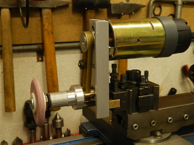

Ciao Giuseppe
Per la mia rettifica ho preso spunto dalle tue foto, ma era parecchio che ci pensavo, forse l'ho messa insieme troppo alla svelta e con i rottami che avevo, ora devo "professionalizzarla" un pochino partendo da un motore chiuso ventilato esternamente, e cercare di proteggere le guide del tornio dalla limatura come giustamente dice Rick.
Si il tornio è un Ceriani, ce l'ho da pochi mesi e ne sono entusiasta.

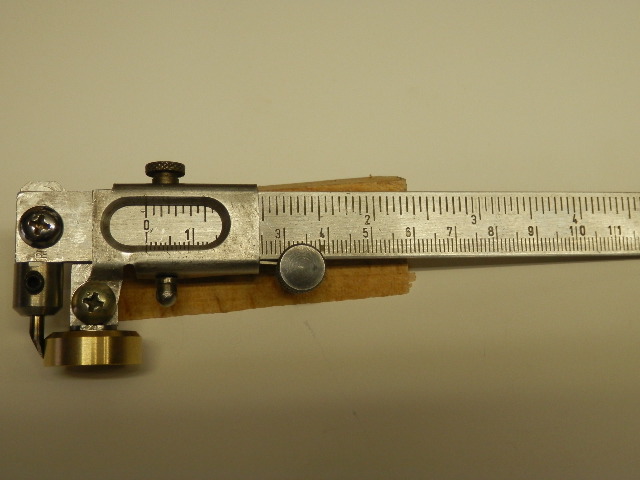

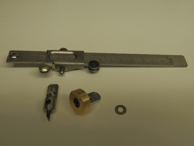

Ciao a tutti,
ecco come ho trasformato il mio primissimo calibro decimale (comprato alla UPIM tanti anni fa) che oramai non usavo più ma che mi dispiaceva buttar via.
Se ne avete uno questa è l'idea per trasformarlo un un ottimo truschino con precisione in lettura al decimo:
saluti Giuseppe

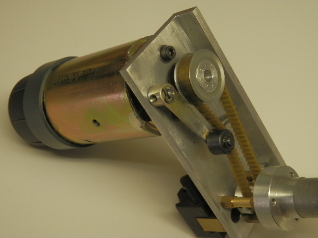

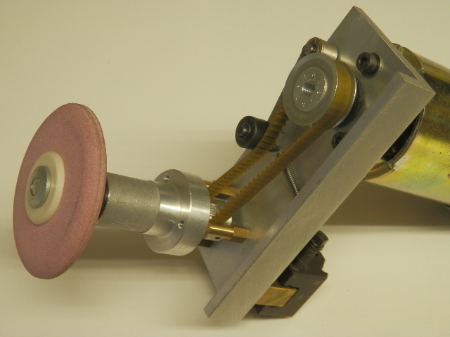

Salve, sono ancora io :D ,
Il 12 maggio vi presentavo il mio prototipo di rettifica da tornio che però, avendo un motorino a 12 volt tendeva a fermarsi se solo si spingeva il carro oltre i due o tre centesimi. Ho cambiato il motore (recupero di un frullatore ad immersione che non voleva frullare) :) lo ho alimentato a 72 volt (così non si prende la scossa), ho aggiunto un tenditore a molla e questo è il risultato:
Ancora saluti a tutti
Giuseppe
Post Re: attrezzature per tornio
il: June 2, 2014, 13:16
Belli, mi piace l'abuso del calibro, ti copierò l'idea.... Ma adesso dicci anche che cosa rettifichi !
