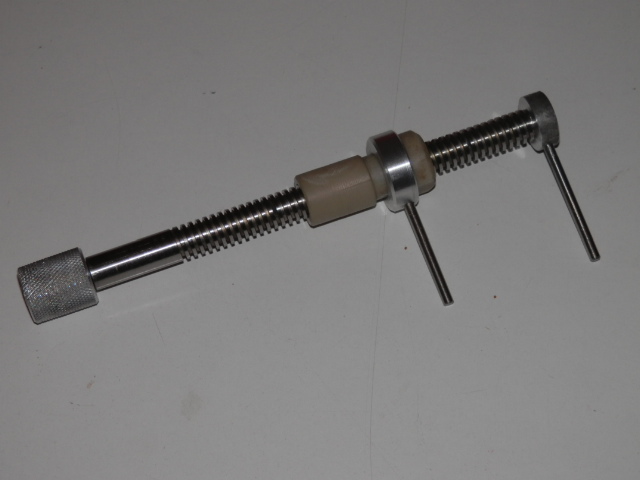

Quello che oggi vi propongo è un attrezzetto che mi servirà per un unico scopo: determinare nel modo più preciso possibile la distanza tra i centri di due pulegge dentate collegate con una cinghia: si possono fare tutti i calcoli che si vuole, ma la elasticità delle cinghiette dentate (anche se minima ce la hanno) non consente di tracciare i centri con la dovuta precisione.L'idea mi è venuta osservando un trova diametri della Mitutoyo. Non potendo usare questo perchè quello che ho io arriva a 2,5 cm. ho deciso di farmene uno che fosse in grado di misurare almeno 10 cm. Tutto materiale di recupero, di precisione però: la vite senza fine e le due chioccioline derivano da un vecchissimo hard-disk della IBM: non chiedetemi dove lo ho trovato, non me lo ricordo, ma siccome sono "conservini" :D , oggi ho deciso che era venuto il momento di utilizzarlo. Nelle due foto che vi propongo potrete osservare anche la mia prima godronatura: sono abbastanza soddisfatto: non è poi così difficile, comunque ho seguito le istruzioni che ci aveva dato Mario. Le due chiocciole servono per eliminare qualsiasi gioco sulla vite, le astine sono calibro 3,00 mm. esatti: l'uso è semplice: metto le due pulegge sulle due astine, metto la cinghietta e, quindi tendo il tutto moderatamente, poi misuro più volte con il calibro centesimale la distanza tra le astine: qualche calcoletto e la distanza effettiva,con la cinghietta in tiro, tra i due centri è trovata:
questa foto mostra i componenti: una vite senza fine di precisione , due anelli con le astine e le relative chiocciole marcate IBM
Quest'ultima mostra l'assieme: i due anelli con astina sono liberi di girare, la chiocciola serve a bloccare il tutto quando è in tiro.
Saluti Giuseppe.

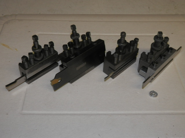

ho pensato di mostrarvi i miei "troncatori": sono 4 e scelgo l'uno o l'altro a seconda di cosa devo tagliare.
Sono in scala: il primo è il classico troncatore con lama in HSS della Impero; è largo 3 mm, il secondo è un troncatore da 2 mm ad inserti della Glanze, il terzo è quello più fino che ho: lama da 1,5 mm con il suo supporto, preso da Arc Euro Trade. Il quarto è quel troncatore particolare con lama rompi trucioli da 2 mm della Chronos: gli ho messo accanto un truciolo, così per avere una idea di come taglia.
Saluti Giuseppe

Mi hai ...stracciato... 4 troncatori a 1 ...... !!!

Ciao, mi aggangio al post del trovacentri per le pulegge che ho trovato illuminante, purtroppo mi sto trovando nella situazione opposta e cioè sò che pulegge utilizzare, sò a che distanza "presunta" metterle ma non sò ancora che lunghezza deve avere la cinghia. A questo punto mi sono trovato a ricercare su google tali formule e mi sono inbattuto in questo .pdf: http://www.poggispa.com/pict/doc/3511x/3511x.pdf
da pagina 42 ci sono le formule per calcolare tali misure, ve lo proposto perchè mi sembra utile.
Post Re: attrezzature per tornio
il: December 18, 2014, 21:55
Ciao Marco,
Interessante e completo l'articolo. Anche io mi sono trovato nella necessità di conoscere la lunghezza delle cinghiette poi adottate: di qui il marchingegno presentato pochi post addietro, Comunque tieni presente che una volta stabilito quale passo devono avere (metrico o pollici) è meglio ragionare in termini di n° di denti: n°denti x passo = lunghezza primitiva della cinghia. Se poi le pulegge hanno diametro uguale con un po' di geometria la distanza dei centri è "quasi " calcolata: io preferisco l'approccio pratico con la misura in loco: sarà più lungo ma alla fine è quella.
Saluti e buoni "calcoli", Giuseppe
