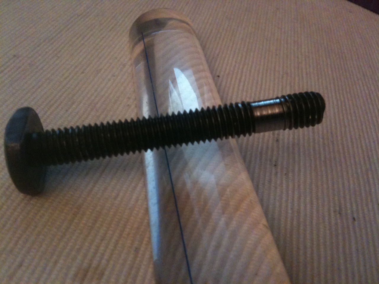

Quando ho fresato il tangenziale a 45 gradi probabilmente preoccupato del peso della testa devo aver stretto troppo e
spianato i filetti del bullone, non c'è altra spiegazione. Anche io quando l'ho portata sul soppalco l'ho divisa in tre la base,
la colonna e la testa che se non ricordo male è la più pesante.

Ho tirato giu la testa della fresatrice ed anche la slitta verticale per poter estrarre la vite incriminata (allego foto)
La spannatura è quasi meglio del tangenziale.

Come ho già detto ho stretto troppo quando ho lavorato on la testa della fresatrice a 45 gradi
per paura che si ribaltasse essendo pesante, comunque non mi sarei mai aspettato di conciare
la vite così, la prossima sarà rigorosamente in acciaio inox se la trovo se no me la faccio io, fra le altre cose
la filettatura per tutta la lunghezza della vite non serve affatto anzi sarebbe meglio fosse filettata solo dove seve.
