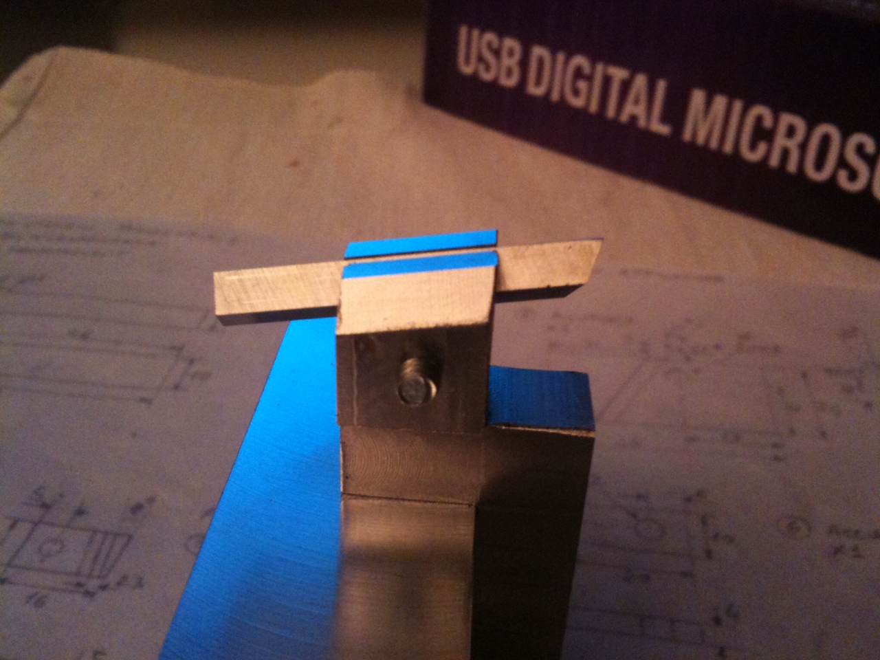

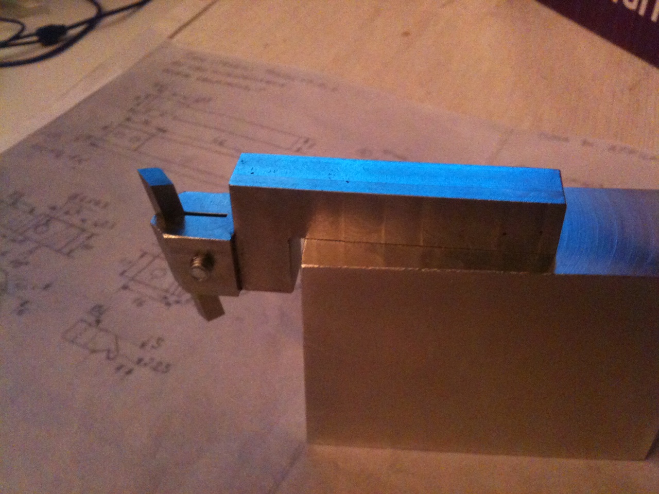

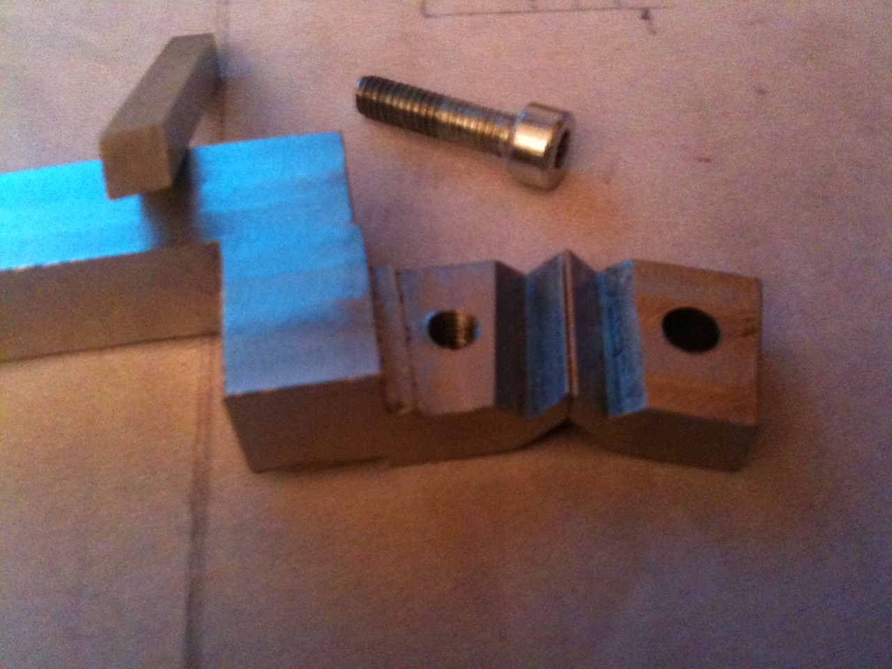

Ecco il mio tangenziale.
Pezzo unico (senza saldature) in acciao inossidabile, non per scelta ma per una grande disponibilità di
materia prima (ho fatto lavoretti semplici su accessori da barca a vela e motore).
Codolo da 10 mm x il tornio proxon PDF400, per il resto ho seguito il progetto di Rck con qualche variante.
Non ho ancora contruito la dima di affilatura, per il momento ho usato la dima mola per la
realizzazione dell'utensile che vedete nelle foto che allego.

Ciao, bella realizzazione Gabrio, anche io ho iniziato la realizzazione del portautensili stampando il file PDF 400 e appena avrò tempo inizierò l' esecuzione del progetto vero e propio.
A parte gli scherzi complimenti per la realizzazione adesso devi unirti hai commenti sull'uso di questo utensile, lavorando del nylon per creare ad un cliente due flange da utilizzare su di una mola per affilatura ho apprezzato l'uso del HSS affilato di fresco mentre il sistema a placchette mi ha deluso un pò, quindi tra le altre cose mi devo mettere in carreggiata e sviluppare pure io il portautensile tangenziale.
Ancora complimenti, Marco.

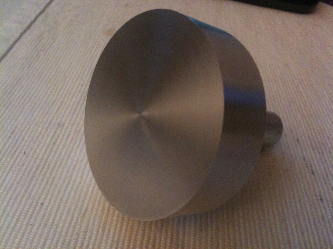

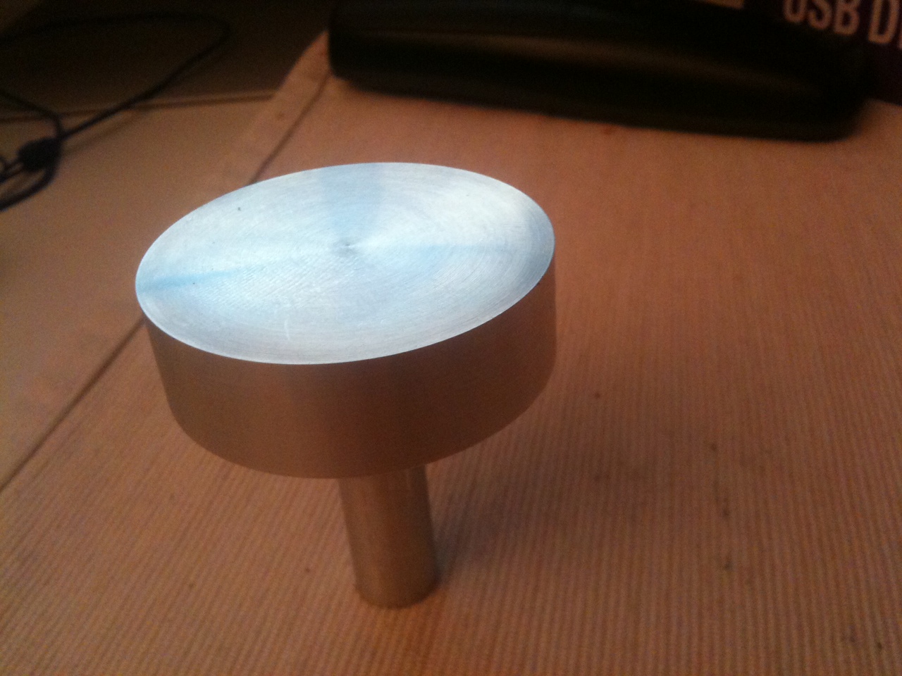

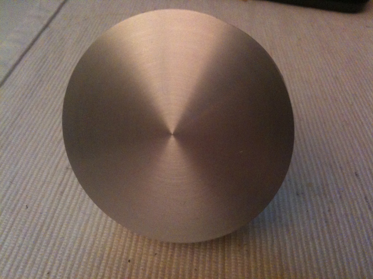

Ho fatto delle prove su alluminio. Eccezzionale.
le foto che allego parlano da sole.
Gabrio

Hai propio ragione parlano da sole, ottima finitura
