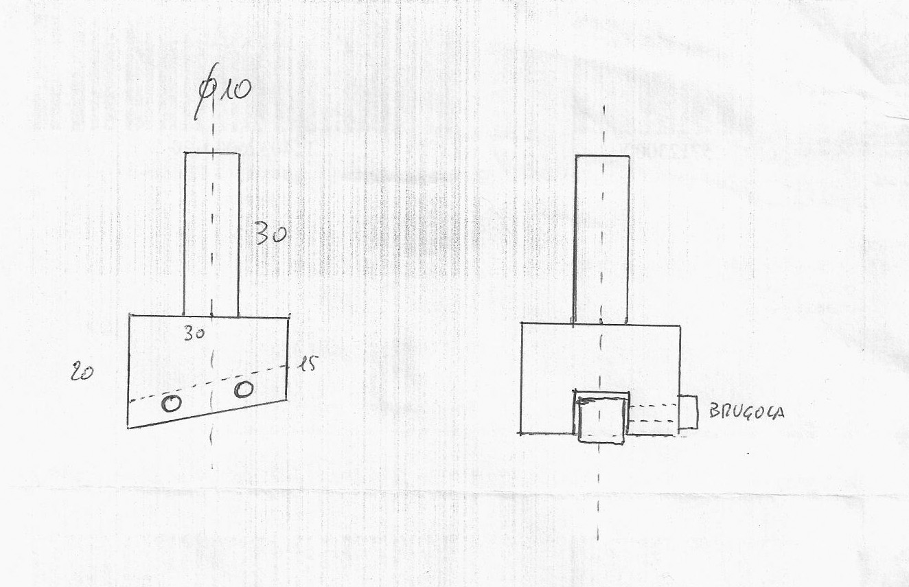

ho deciso di aprire un nuovo argomento proprio sul flycutter perchè mi sembra un accessorio estremamente versatile ; se ne trovano di diversi tipi in commercio e non è facile scegliere quello che serve !
la cosa stimolante è che si potrebbe autocostruire , io ho buttato giù un disegno , è un'idea da sviluppare.....vediamo cosa ne viene fuori

il: December 4, 2012, 14:14
Ottimo Enzo, si può costruire agevolmente e con utensile fatto bene, fa un lavoro molto molto buono!

il: December 4, 2012, 22:01
quindi come schema può andare , anche se devo farci qualche modifica ;
come utensile da infilarci dentro cosa suggerisci : 10mm , 8mm , 6mm ?

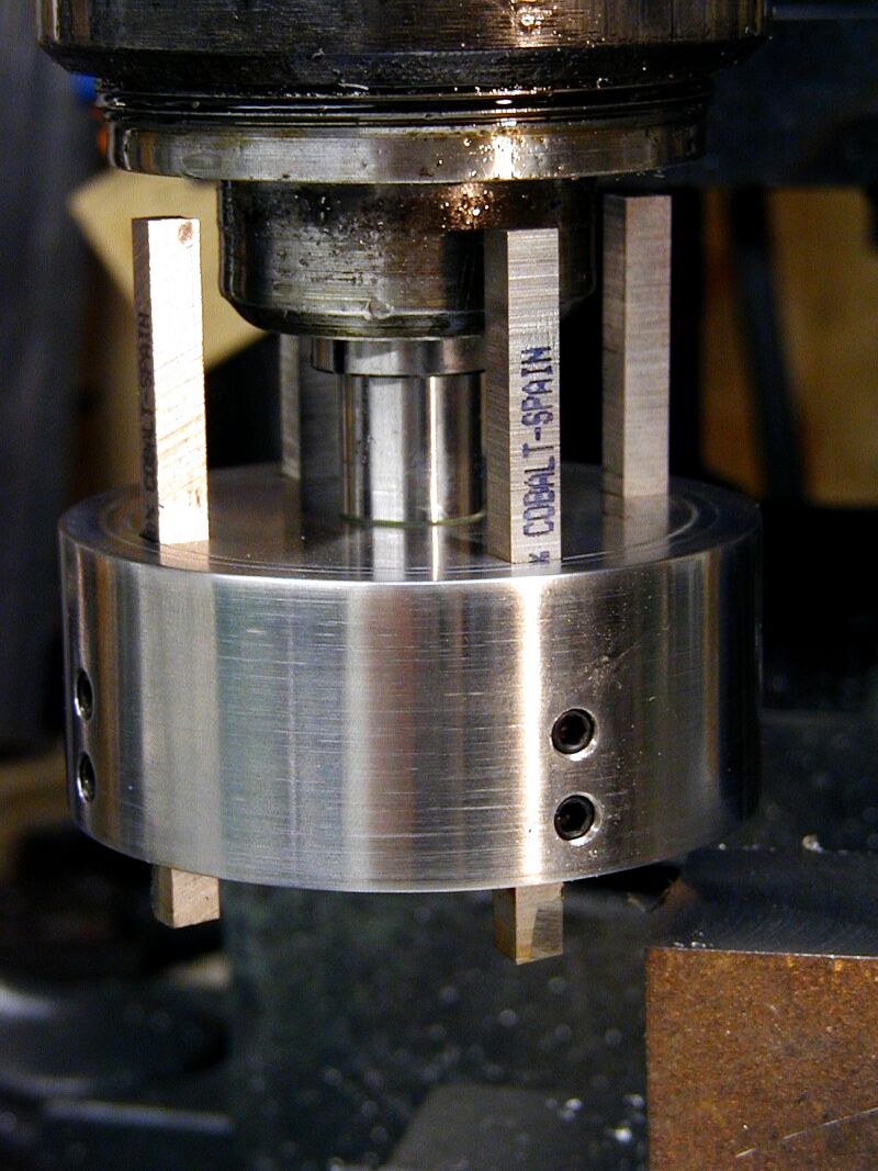

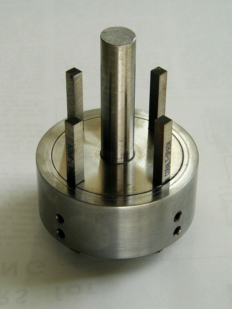

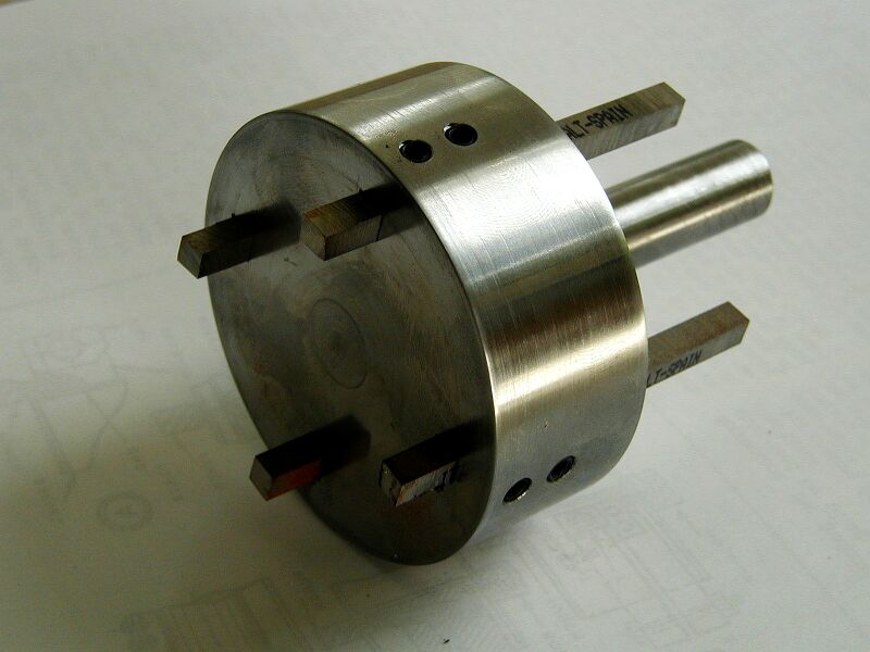

ho trovato queste immagini di flycutter , a me sembrano interessanti , cosa ne pensi ?
Posts: 2063
Post Re: il fly-cutter
il: December 15, 2012, 08:34
Si, lo conosco e ho anche un progetto del grande Rudy Kouhoupt (purtroppo non più tra noi). Non l'ho mai usato ma è una di quelle cose che ho in mente di realizzare. Tralasciando il profilo dei taglienti in foto... Aaargh... :o :o :o

il: December 15, 2012, 17:53
anche a me intriga molto , mi sembra veramente bello , non vedo l'ora di avere la fresatrice per tentare di farlo !
non sarebbe male se tu facessi un videocorso.....io la butto li !
i taglienti penso che li abbiano messi così come andavano , tanto per far vedere come è fatto , non mi sembra che in questo modo possa tagliare molto bene !
Posts: 2063
il: December 16, 2012, 10:34
Beh, certo se la facessi io sceglierei inserti tondi!! Non mi metterei di sicuro a perdere tempo per cercare di realizzare i fori quadrati per portare delle barrette quadre. Poi non so se quello che hai mostrato è un prodotto commerciale o se è autocostruito. In ogni caso dovrei vincere una certa "pigrizia" dovuta al fatto che i flycutter fanno già un lavoro egregio..... ;-)

Posts: 2063
il: December 17, 2012, 09:41
Non mi sembra il caso di fare fori rotondi per barrette quadre, poi i bordi ti distruggono il foro e comunque è un pasticcio non bello a vedersi. Se noti dalla seconda foto, hanno fatto un tondo, poi fresato delle cave quadrate sulla sperficie esterna del tondo. Dopo hanno fatto un anello per chiudere le cave e mettere i grani di fissaggio.
enzoval
Posts: 280
il: December 17, 2012, 22:22
si avevo notato !
basta fresare sul corpo delle cave quadrate , poi con un anellone si chiude il tutto !
forse non è neppure molto complicato.....intanto cerco anche altri progetti , poi quando mi arriverà la fresatrice tento qualcosa
