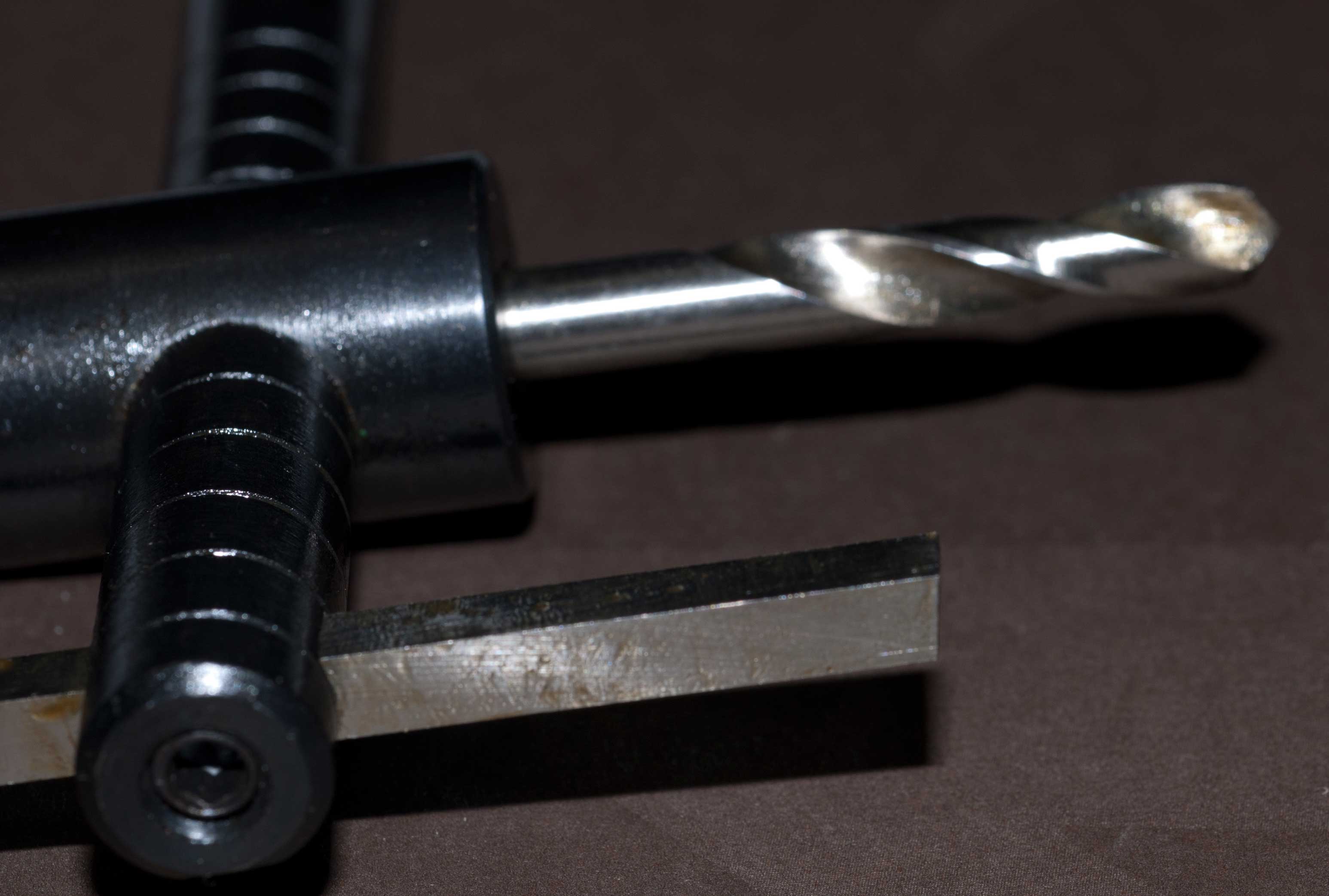

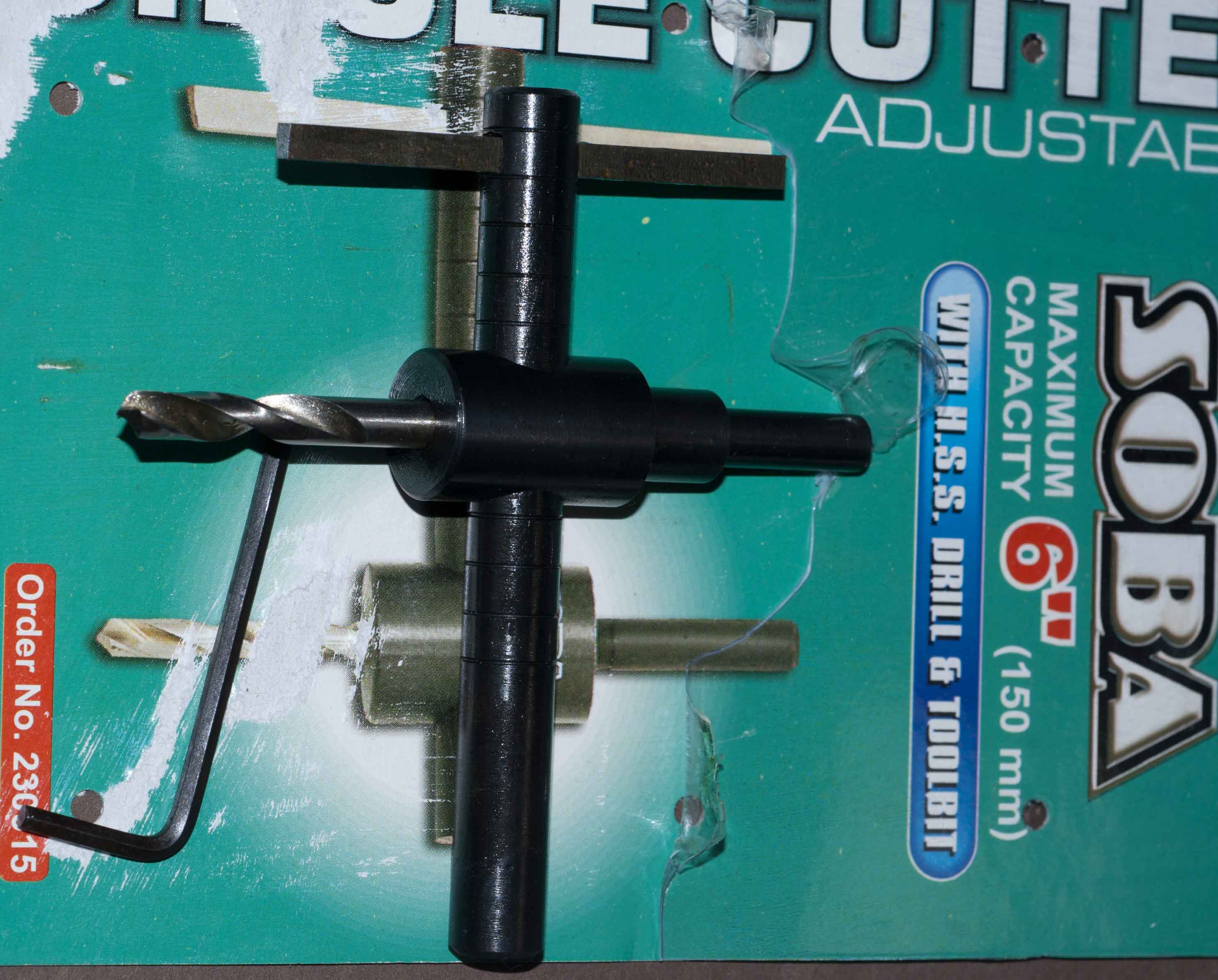

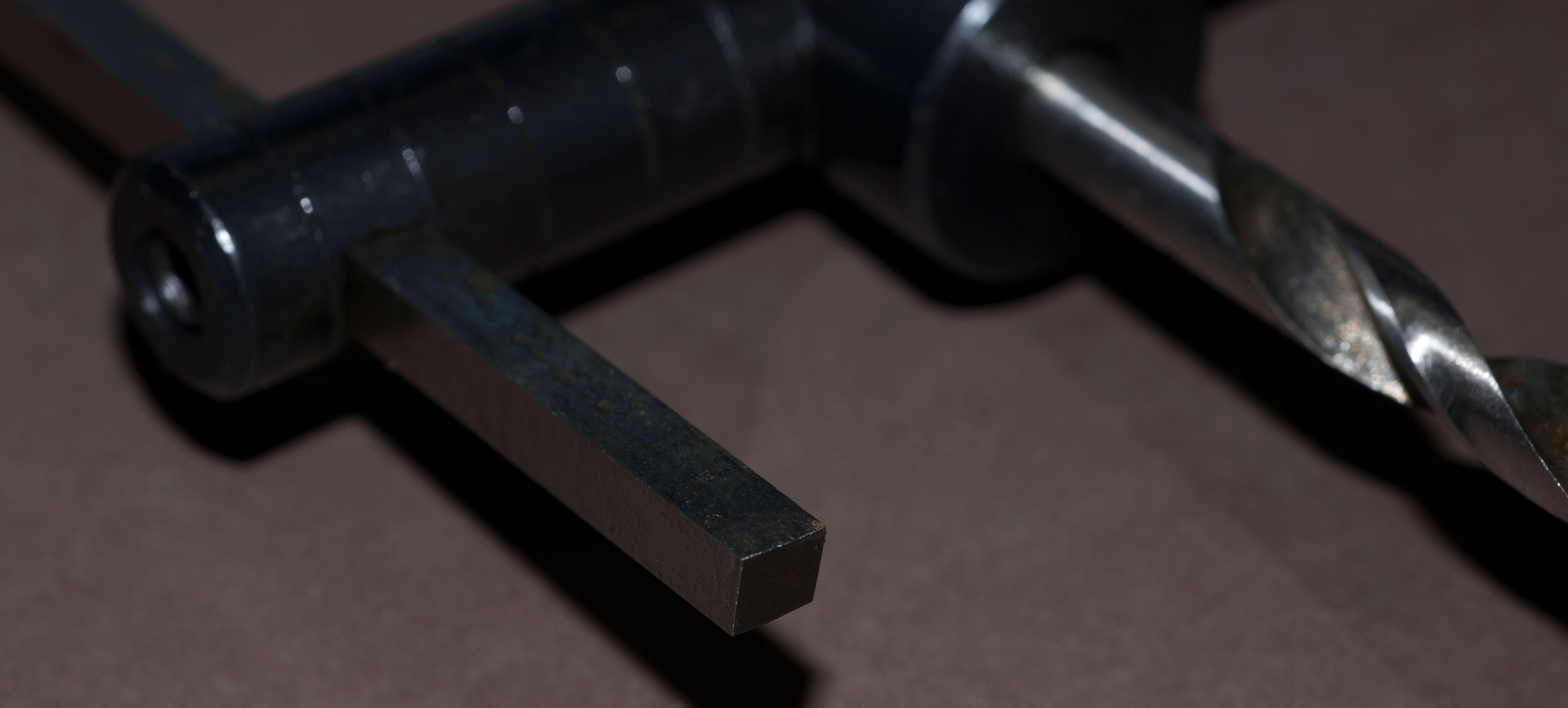

ho trovato a poco prezzo questo accessorio della Soba , è un circle cutter regolabile che può arrivare a fare fori fino a 150mm di diametro in svariati materiali , penso possa esere utile , l'uso è piuttosto intuitivo e semplice , rimane solo da provarlo ;
qualcuno lo ha ancora usato ?
unico dubbio : la barretta in HSS che serve da cutter , è già pronta così oppure va molata in qualche modo ?

Brrrr... mi fa paura solo a vederlo in fotografia quell'affare!!!! Fai MOLTA MOLTA MOLTA attenzione ad usare quell'arnese! Non dico altro....

si si , va usato con cutela sicuramente , col trapano a colonna , bassa velocità e su materiali dolci , al massimo sul del lamierino ;
in realtà è più robusto di quello che sembra !
secondo te la barretta in HSS è già pronta o va lavorata ?

Mah, a me a vederla così sembra una barretta tagliata alla brutta! Mi potrei sbagliare... Secondo me quel "coso" va bene (relativamente) per tagliare del cartongesso,pannelli in vetroresina, laminati in legno, o materiali del genere. Ma in quel caso sicuramente, preferirei una ottima fresa a tazza molto meno pericolosa.

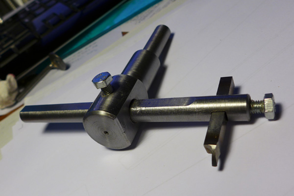

Ciao, tempo fa mi sono costruito una punta a bandiera come la chiamo io:
L'ho messa alla prova su una lamiera da 2 mm in ferro non ti dico le tribolazioni, dopo un'ora ero riuscito ad intaccarla appena. Ho attribuito il fallimento ad una errata affilatura dell'hss. Mi ero riproposto di provare con un angolo più giusto. Comunque credo che essendo a sbalzo non ti permette di imprimere la giusta pressiome, poi è asimmetrico. Insomma sono io che non sono in grado o è proprio l'utensile che non va. Forse sull'alluminio. A tempo perso ci riprovo.

il marchingegno funziona su materiali "morbidi" , come appunto legno di piccolo spessore , cartongesso , plexiglas...non ho ancora provato su lamiera di alluminio ma penso che se la cavi ;
cersil , quello che hai costruito tu non è male , ma essendo così asimmetrico penso che vibri parecchio , potresti provare a fornirlo di punta centrale !
