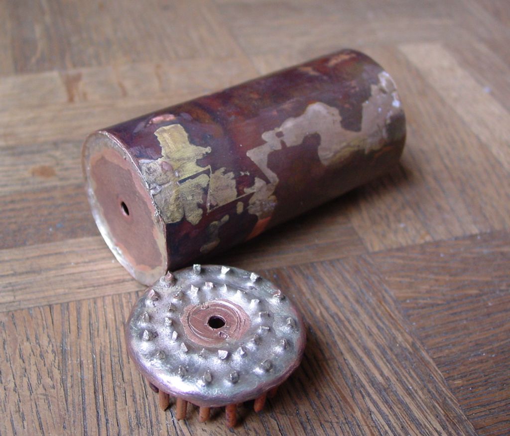

Una volta ho realizzato una caldaia per una locomotiva a vapore in scala 0 (32 mm di scartamento) utilizzando un foglio di rame per realizzare il "tubo".
Basta disegnare ai lati del foglio, degli incastri a coda di rondine e poi saldarli con brasatura forte a lega di argento.
Non è particolarmente laborioso, se lavori bene e prepari per bene tutto. In questo modo puoi realizzare il diametro che desideri partendo da fogli di rame di spessore 1 o 2 mm a seconda dei bisogni.
Ti allego una foto del tubo appena saldato. Se fai attenzione puoi vedere gli "incastri a cosa di rondine. La caldaia è stata collaudata a pressione doppia rispetto a quella di esercizio, naturalmente con acqua in pressione (MAI e poi MAI collaudarle con aria in pressione!! ) e non ha mai dato alcun problema.

Il sistema che ti ho mostrato non crea bordi in rilievo e alla fine si ottiene un cilindro perfetto.
