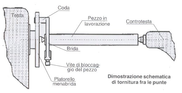

Questa della brida me la devi spiegare perché non ho minimamente l'idea ne di cosa sia e a cosa serva (tieni conto che sono un neofita a tutti gli effetti).La lunetta mobile non c'è l'ho anche perchè difficilmente tornisco pezzi lunghi.
Post Re: help contropunta
il: August 8, 2014, 10:00
Penso che dovrei fare un videocorso di base sul tornio, perchè molte volte si dannno per scontati concetti basilari ed uso di accessori, che magari tanto scontati non sono.
La brida ed il menabrida servono per eseguire torniture fra le punte (e quindi senza l'uso della piattaforma - autocentrante o no).
Questo tipo di tornitura è quella che garantisce la precisione maggiore ottenibile dalla macchina, in termini di concentricità ed in questo caso, di cilindricità (o conicità, se si vuole naturalmente).
Se il tuo intento è quello di spingerti al massimo della precisione devi usare questo tipo di tornitura.
Ti allego un disegno trovato sulla rete e che ti mostra i componenti di cui ti parlo.
