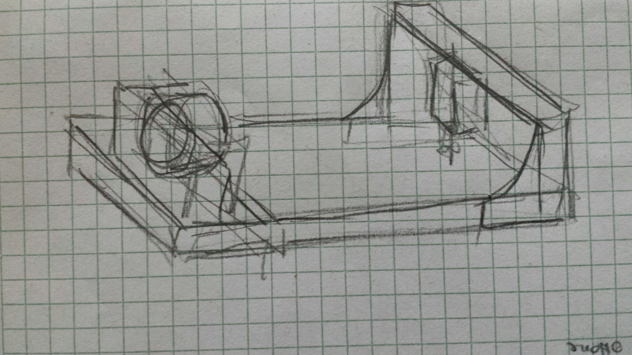

Provo a buttare giù quello che potrebbero essere i miei "desiderata":
- Piano di lavoro utile A3 (circa 300mm x 420mm) più grande creerebbe una coppia di problemi, il complicazioni meccaniche ed il secondo dove la mettiamo ? (ho finito lo spazio disponibile :? )
- Forma sarei orientato verso una forma " classica a pantografo" con la possibilità di inserire nella parte terminale alternativamente 2 tipi di motorizzazione.
1) Step motor per il 4° asse
2) in cc con controllo della velocita per utilizzo "tornio"
- Motori passo passo, non superare il 2 A (motori e controller più economici)
ti allego uno schizzo, originato in un momento di "crisi intestinale" :) portate pazienza ma le mie gestazioni hanno origini un po' rustiche. :D
Man mano che mi verranno le aggiunte sulla lista della spesa verrò ad aggiungerle.
