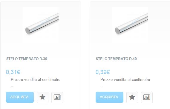

La struttra chiusa a mo di cubo mi da la sensazione di robustezza e poche flessioni, pensando alle stampanti 3d si potrebbero anche utilizzare delle barre tonde come strutture dei cubi di alluminio per la giunzione degli stessi, sulle barre temprate potrebbero scorrere gli assi della fresatrice ... .... fermatemi sto diventando rosso per lo sforzo mentale che non sono abituato ;-)

Ottimo Marco! Barre da 30/40 tonde sarebbero anche molto belle da un punto di vista estetico.

Ma scusa per 30/40 intendi 30mm/40mm di diametro?
Oneill
Posts: 37
Post Re: CNC con tornio incorporato OPEN SOURCE
il: October 27, 2014, 13:27
Esatto..
