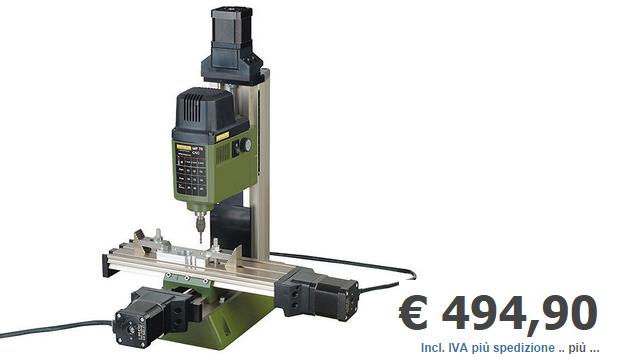

Io sto valutando l'acquisto di questa: che ne dite?

Sicuramente per i piccoli lavori di micromeccanica è l' ideale, valuta le misure di massima che ti offre la macchina, inoltre valuta il tutto anche in base al materiale che devi lavorare.
Proxxon è sempre un ottima scelta! mio modesto parere.

Dal punto di vista estetico e anche funzionale è sicuramente molto molto carina! :-) Io però la giudico davvero troppo piccola anche per lavori micromeccanici.
Giusto il consiglio di Marco: valutare in base alle dimensioni di ciò che si intende fare. Tieni conto che sei limitato anche nei diametri delle fresette che prende il mandrino!

io l'ho avuta una MF70; in effetti l'area di lavoro è talmente piccola che non ci fai nulla; ho fatto 3 fori e l'ho rivenduta (quei 3 fori mi son costati 50 Euro :D ).
Scusa la schiettezza, ma essendoci già passato, non vorrei che anche tu buttassi via dei soldi; comunque valuta tu.., ma con attenzione ;)

Stavo per buttar via 500 euro, grazie a tutti! Ma una macchina simile con più area di lavoro me la saprete indicare?

Se te la senti di fare un retrofit, io sto portando avanti quello della SX1L della Sieg: di tutto ho speso meno di 400€, a questi andranno poi aggiunti i costi di alcune parti come ruote dentate, cinghie di trasmissione, motori passo passo ecc. La mia fresatrice ha un banco a croce da 400 mm. x 145mm ed una colonna da 500 mm. Il banco X mi permetterà, in ultimo di sfruttare un quarto asse per un mini tornio: distanza tra le punte circa 200 mm. In altro post ho iniziato a descrivere i vari lavori che sto portando avanti.
