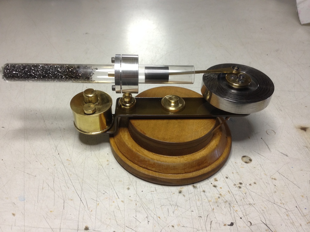

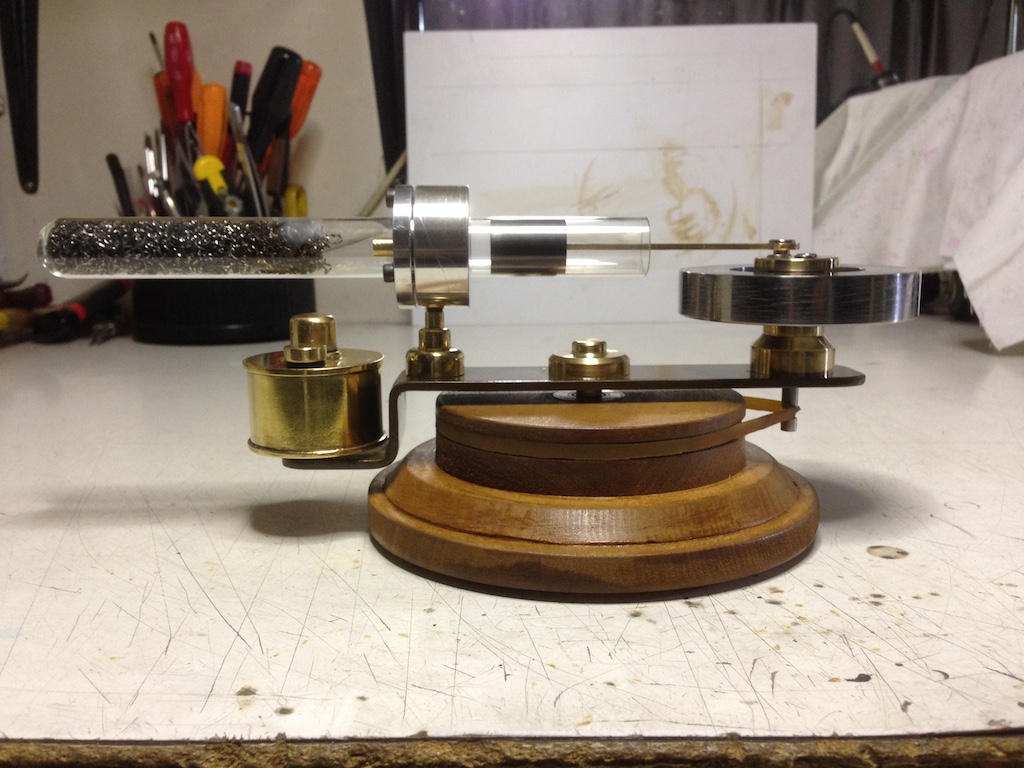

Buona sera a tutti di nuovo a chiedere un vostro intervento.Cosa veramente insopportabile terminare un progetto e non poterlo vedere funzionare.Vengo al dunque ho utilizzato tutte le 5 provette acquistate e quindi eseguiti i rispettivi pistoni deduco che mi sarà capitata una partita di provette inregolari.Chiedo a coloro che si sono avventurati in questo progetto o a chiunque altro che mi possa aiutare dove poter acquistare delle provette perfettamente cilindriche.Non ho assolutamente intenzione di lasciarlo così senza vederlo funzionare.
Grazie a tutti ciao Antonio.

Ciao Rick ti spigo:
Eseguo il pistone di 2 cent. più piccolo provo la provetta ed entra per tutta la lunghezza del pistone con una buona tenuta in quanto la provetta tende ad essere espulsa con violenza,quindi lo foro e lo tronco. Provo la scorrevolezza nella provetta ma si blocca a circa 26-27mm,lo provo con la biella ma noto che il pistone viene strozzato. Quindi mi realizzo sul tornio un supporto poco inferiore a 13 mm sul quale alloggio il pistone per poterlo lavorare e con carta abrasiva da 1000 lo abbasso di 1cent.,lo riprovo ma avanza rispetto a prima solo di pochi mm,quindi riabbasso un ulteriore cent.riprovo ma risultato negativo.Morale della favola è che il pistone scorrerà senza intoppi solo dopo essere sceso di una quota di 6-7cent.,quindi è ovvio che ci sarà tenuta solo su un brevissimo tratto e troppo lasco nel resto.Ho provato per scaramanzia a fare il test con il peso ma come era prevedibile il pistone scorreva come se fosse inseguito.
Tutto questo l'ho eseguito anche con le altre 4 provette rimaste con stesso risultato.Poi la sfortuna ha voluto poi che mi capitasse sempre una provetta poco più grande di quella precedente quindi ho dovuto rifare anche i pistoni. Averlo saputo prima avrei iniziato dalla provetta più grande così utilizzavo sempre lo stesso pistone.Questo è quanto.
