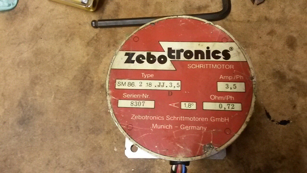

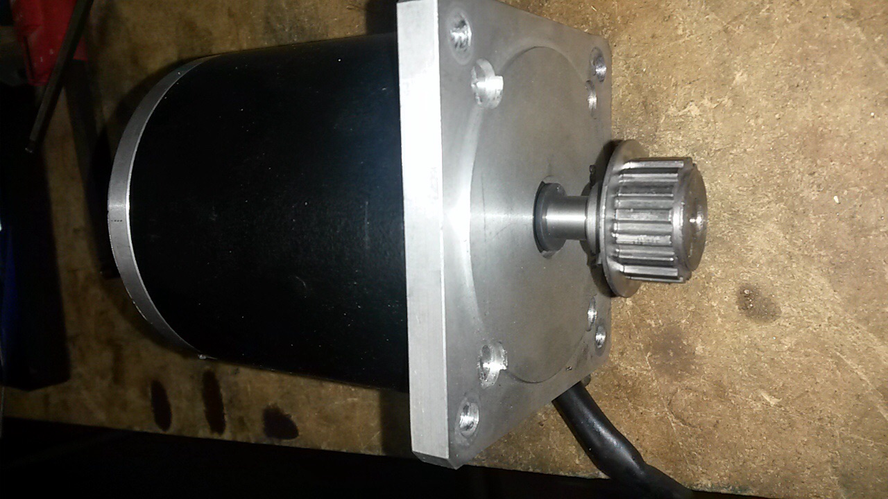

ciao a tutti,vi spiego il mio problema,il mio tornio essendo un ex cnc che io uso in manuale,ha il problema che il carro si può muovere o a "manovella" o tramite il motore che prima era azionato dall' elettronica cnc,il mio progetto sarebbe quello di poter far girare questo motore con un interruttore che faccia avanti e indietro ed un potenziometro per regolarne la velocitá,qualquno sa indicarmi come posso fare o se c'è qualche persona che naturalmente pagando possa dirmi come fare? Io di elettronica capisco davvero poco , allego le foto con le caratteristiche del motore...grazie anticipatamente

dimenticavo ha 5 fili..rosso marrone nero azzurro verde
Post Re: aiuto per avanzamento carro
il: November 14, 2014, 20:37
Ma quello é un motore stepper e non si può far funzionare semplicemente alimentandolo e con un... potenziometro :-)
Ci vuole un genetatore di impulsi e un driver per pilotare le sue fasi una dopo l'altra.
