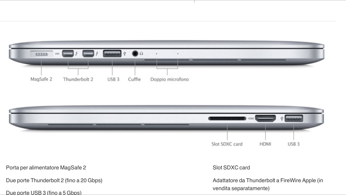

Ciao a tutti. Qualche giorno addietro mi è stato regalato un pantografo cnc completo del suo apparato elettronico e dato che questa è la mia prima esperienza con il cnc chiedo il vostro aiuto almeno per cercare di capire quali passi devo fare. Vi premetto intanto che l'apparato elettronico ha una presa parallela che però il mio MAC portatile di ultima generazione non ha,ma ha queste come in foto.
Grazie
Antonio

Ciao Antonio,
l'unica soluzione che mi viene in mente è la seguente: acquista un convertitore parallela/usb come il "UC 100". Lo trovi in http://www.cncitalia.net cliccando su "controlli" e poi andando in fondo alla pagina. Costa 99€ che non è poco! Tuttavia con una cifra minore potresti trovare un PC datato, di quelli con la parallela incorporata...Perché rischiare con il tuo bel MAC?
Saluti, Giuseppe.

Ciao Antonio,
ho avuto i tuoi stessi dilemmi, il router della mia cnc può essere collegato solo su parallela, addirittura ho provato ad utilizzare delle schede PCMCIA --> PARALLELA con pessimi risultati, ho anche provato un convertitore USB --> PARALLELA non ci ho cavato un ragno da un buco. A mio avviso le soluzioni soo solo 2.
1a soluzione: usare un router USB (la controindicazione è che sono costosi)
2a soluzione: utilizzare un vecchio pc con sopra installato solo LinuxCNC (è la mia soluzione, anche quella di Rick, da prove fatte supera abbondantemente, come fluidità del movimento dei motori, windows e Mach3.)
Aggiungerei una terza ipotesi, tutta da sperimentare, utilizzare arduino come interfaccia tra PC USB e driver motori. Esiste un bel po' di letteratura interessante in rete.
Comunque la soluzione più indolore è la 2a, conserva il tuo bel Mac per scopi più nobili.
Ciao mario

Mi unisco al coro di quelli che non hanno avuto supporto dagli adattatori usb/seriale e quantaltro, sulla FF550 cnc proxxon tale adattatore a funzionato per qualche tempo ora viene rilevato dal notebook ma poi non dialoga con la centralina di controllo.
In tal proposito ho sempre letto nei vari forum che trattano il mondo cnc, che è sempre preferibile un Desktop che un pc portatile.
Un saluto Marco.

OK,grazie Giuseppe,Mario e Marco mi procurerò un PC usato con porta parallela e proverò questa nuova esperienza.Ma non ve la caverete con così poco sarete chiamati di nuovo all'appello.Grazie ancora ciao.
