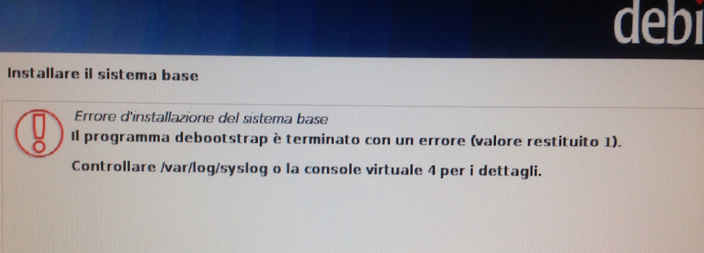

Vi posto il tipo di errore che mi appare durante l'installazione del" binary.hybrid.iso".

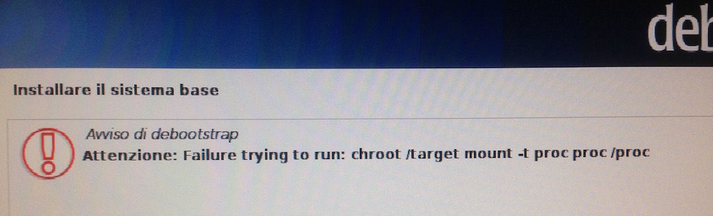

Ciao Antonio, l'errore dice che il sistema ha problemi a "montare" il volume. Bisogna ricercare quindi intorno al disco fisso ecc ecc.. Potrebbe non essere stato partizionato correttamente o essere un controller che non riconosce perfettamente. Alle volte si risce a risolvere variando le impostazioni del controller integrato per l'Hard Disk da BIOS. Controllando la console vituale 4 per i dettagli dovresti avere più informazioni oppure il log che indica il messaggio.
Come consiglio ti posso dire di usare appunto la macchina come sistema dedicato, quindi formattando il disco in maniera da avere solo Linnux come sistema operativo.
Buona fortuna :-)
Ruck.
