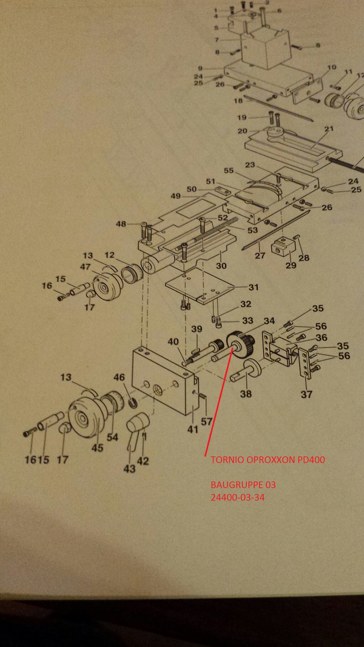

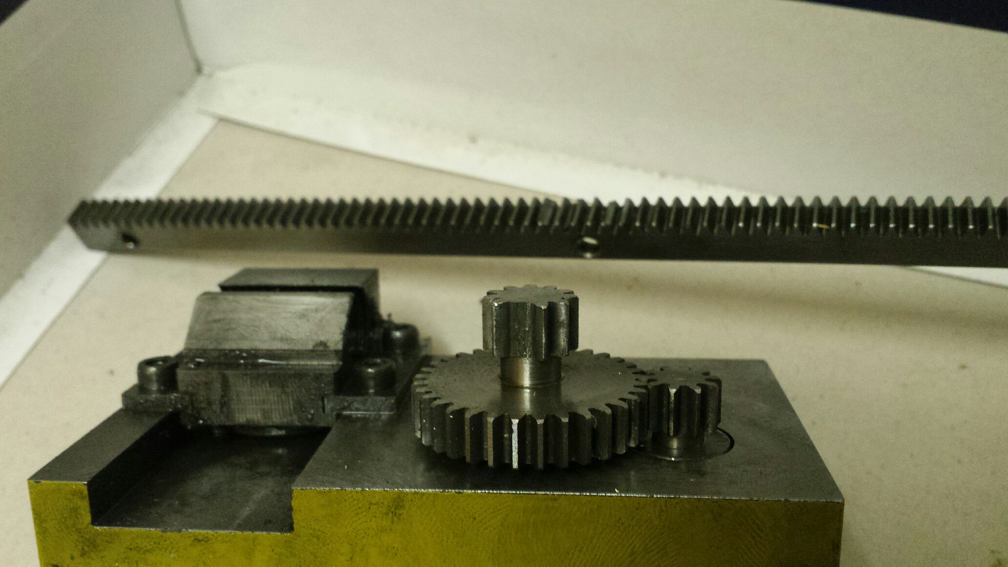

:( , mesto Natale, stavo lavorando sullo strozzatore del thermo pulse e.... crack crack crack, il rumore è stato più o meno questo :| Allarmato fermo tutto e mi accorgo che il carro non avanza più fluidamente. Si pianta. Smonto tutto e..... alimortacci.... 1 ingranaggio e la cremagliera con rispettivamente 1 dente in meno e 2 denti in meno. Cantando tu scendi dalle steeeelllleeeeeee. ho cercato in rete i ricambi del Proxxon PD400 e NULLA, praticamente non so dove rivolgermi. Non rispondetemi, vi prego, dove l'hai comprato, ha più di 10 anni, non esiste neanche più il rivenditore :? .
Praticamente l'help che ho bisogno è dove andare a reperire questi due pezzi. Adesso ve li mostro da una foto malfatta del vecchio libretto d'uso.
Vi ringrazio, solo, sconsolato, abbandonato e anche un po' 'nzato.

All'inizio del mio retrofit sul PD400, al momento accantonato, avevo fatto arrivare dei pezzi di quell'assieme, domani controllo e ti faccio sapere se ho già l'ingranaggio part.34, per la cremagliera sono sicuro di non averla mai ordinata.

Grazie della calorosa attenzione, e delle informazioni che mi avete girato. Pensate che stavo pensando di riportare del metallo con la saldatrice e vedere se me la cavo ancora bene con la lima.

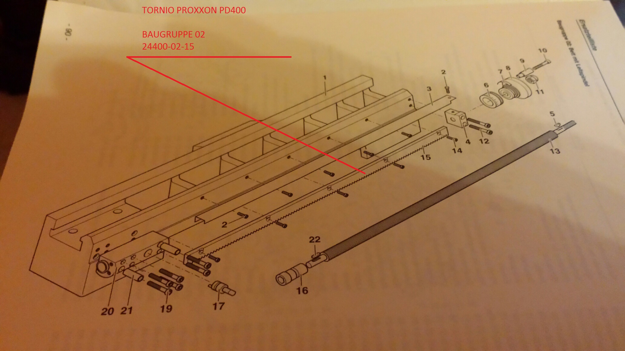

Ho trovato nei miei file incasinati, il listino ricambi del PD400 che avevo scannerizzato tempo fa.
la cremagliera art.24400-02-15 dovrebbe costare sui 55 euro.
l'ingranaggio art.24400-03-34 dovrebbe costare sui 39 euro.

per me non ci sono problemi, sono a tua completa disposizione, ti stavo per suggerire io di riportare del materiale, tanto la cremagliera/pignone ti servono per gli spostamenti rapidi, quindi puoi fare la riparazione in attesa dei ricambi e comunque puoi sempre usare il volantino sulla madrevite
