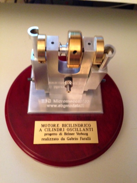

Alla fine ho deciso di non verniciarlo (per il momento).
Sto facendo prove sui pezzi di scarto per la verniciatura e ho anche trovato chi forse
potrebbe anodizzare, il problema e quello dei colori, se sono quelli dei bagni standard ok
altrimenti sono dolori.
Vi allego foto del motore finito con relativa targhetta (mi è sembrato giusto citare l'autore del progetto) probabilmente dovuto
ed incisione di EBGModels che ritengo altrettanto dovuta perche' senza Rick non avrei mai potuto realizzarlo.
Un saluto a tutti
Gabrio
Post Re: motore bicilindrico a cilindri oscillanti
il: February 5, 2015, 14:54
Ciao Gabrio, bel modello e grazie per le citazioni! Senza dubbio ad Elmer avrebbe fatto piacere, come ne fa naturalmente a me.
Se anodizzi alcune parti sicuramente viene un bellissimo lavoro, però ho visto che anche con un buon primer per leghe leggere e vernice a spruzzo data bene, devo dire che fa la sua figura!
Grazie per avercelo mostrato è complimenti ancora per la cura dei particolari!
ps: ti ho messo la foto dritta sul post principale e ho tolto l'altro.
il: February 5, 2015, 22:12
Ciao Gabrio, è molto bello anche al naturale, per l'ossidazione puoi anche dare un prodotto protettivo per rame, ottone, cromature, sempre spray.
gabrio
Posts: 315
il: February 6, 2015, 14:14
Ciao Marco
Sono impreparato su questi prodotti.
Sapresti consigliarmi un buon spray protettivo/anticorrosione per l'alluminio?
P.S. mi sono reso conto dopo il post di Rick che ho scritto "helmer" sbagliato dovrebbe essere Elmer"
dovro' quindi rifare la targhetta......
Gabrio
